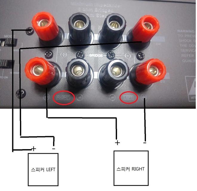

파워앰프 브릿지 연결은 매뉴얼을 봐도 잘 모르겠습니다.
1. 그림과 같이 연결하면 브릿지모드 인가요? 그리고 적색원의 앰프의 스피커 좌우 방향 표시가 다른데,
그림과 같이 연결하면 좌우도 맞는건가요?

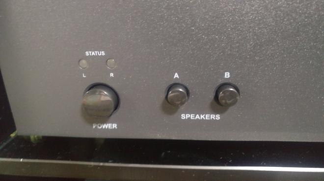

2. 브릿지모드를 선택하면 전면 패널의 스피커 A 혹은 B를 고르는 버튼을 둘다 눌러줘야 하나요?

사진으로 판단해 보건데, 브릿지 모드로 쓰실때는 left와 right의 구분이 없어지고 채널이 1개인 모노앰프처럼 작동하는 것 같습니다. 입력 단자쪽에 브릿지 모드일때 사용하게되는 단자에 어떤 표시가 되어 있지는 않나요? 스피커를 선택하는 기능이 브릿지 모드에서도 동작한다면, A에 물린 1채널/B에 물린 1채널 각각을 켜고 끄는 식으로 동작하지 않을까 싶습니다.
