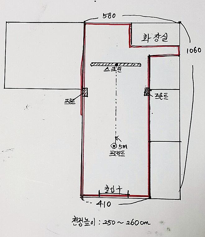

   저의 아파트에는 5.1채널로 10년 째 그럭 저럭 안방극장을 꾸려 왔는데
지리산 자락에 목조주택을 짓게 되었습니다. 2층건물인데 2층에는 주거위주,
1층은 일반카페라기 보다는 북카페 겸 홈시어터를 만들려고 합니다.
  그냥 영화관을 만들려면 처음부터 용도에 맞게 설계해서 설치하면 되는데
카페를 생각하면서 지은 거라 홈시어터를 꾸미는데 제약이 아주 많아,
혼자서 고민 고민하다 그 동안 눈팅만 하다 염치없게 글을 올립니다.
   붉은 선 안쪽이 스크린 등 홈시어터를 만들 공간인데 스크린을 벽에 부치지 못하는 환경이라
 스피커등의 설치가 난감합니다.  저의 질문은
   1. 저 공간에서 스크린을 몇인치를 해야 할것인가?  (저는 120-150인치)
   2. 프론트의 위치는 톨보이로 하려면 제가 표시해 놓은 곳 밖에 세울 공간이 나오지 않습니다.
      그러면 돌비애트모스 7.1.2채널로 할 경우 나머지 스피커의 위치는 어느 곳에 하는 것이
     좋을 지...과연 이런 공간에서 바라는 음향효과가 나올 지가 궁금합니다.
     * 나머지 스피커는 벽에 부착해도 되고 천장위에 달거나 매립해도 된답니다.
        지금 한창 전기공사를 하고 있기에 지금 스피커선을 매립해야 된다고 전기업자가
       저에게 독촉하는데 마음만 급해집니다.
       부디 많은 조언 부탁드립니다^^

스크린 뒷쪽(화장실 있는) 벽과 스크린과의 거리는 270 cm 입니다.

화면없는 음악..에는 신경을 덜 쓰고
영화 등 프로젝터와 함께 쓰는 경우에만 포커스를 맞춘다면
사운드스크린 등의 이름으로 불리는 음향이 투과하는 스크린을 이용하여 전동형 스크린을 구성하면 될 것입니다.
화장실 갈때 스크린에 닿지 않아야 할 것 같으니, 그점을 고려하시고요 (150인치면 양옆에 폭이 너무 없을 것 같군요).
ATMOS는 주 청취위치를 정하고 나면 그곳을 기준으로 천정 스피커 설치위치를 잡으면 될 것입니다.
ATMOS 등의 음향효과를 제대로 내려면
어느 정도 음량을 낼 수 있는 시스템 (및 음향환경..-방음, 차음, 흡음 등)을 구축해야 할 것입니다.
Atmos 정도를 희망한다면
공간에서 영화본다고 서브우퍼 틀때
천정이나 벽의 구조물이 소음을 내지 않도록 잘 조치 하시기 바랍니다.
매립하는 스피커선은 그래도 16AWG 정도 이상이 되는 굵기를 추천합니다.

 사실 스크린의 뒷쪽 벽면에 프론트, 센터, 우퍼스피커 등을 설치할 수는 있는데
 그러면 시청하는 사람들과의 거리가 너무 먼것이 아닐지요... 벽과 스크린의 거리가
270cm라...제가 표시한 양쪽 벽옆의 프론트 스피커 위치는 아무래도 좀 무리가 있다고
생각했습니다.
  그리고 애트모스 7.1.2 할 경우 좀 더 구체적으로 각 스피커의 위치를 표시해 주시면
 감사드립니다.  (제가 워낙 초보라서 어떻게 해야 할지는 잘 모르겠습니다)

돌비사에서는
7.1.2 보다 5.1.4를 추천하는 것 같더군요.
5.1.4
 https://www.dolby.com/kr/ko/guide/dolby-atmos-speaker-setup/5-1-4-setups.html
7.1.2
https://www.dolby.com/kr/ko/guide/dolby-atmos-speaker-setup/7-1-2-setups.html
돌비사에서 추천하는 천정스피커 위치를 직접 살펴보시기 바랍니다.

감사합니다. 그림을 보니 훨씬 이해하기 쉽습니다^^
5.1.4가 저희 집에서는 설치가 더 용이할 것 같습니다.

각각 사운드 규격해서 설치해보면 5.1.4가 뭔가 현장감이 더 있어보입니다 저도 5.1.4 추천 합니다^^

 1. 위의 설치환경으로 보아 120인치 전동매립스크린으로 하면 스크린으로 부터
프로젝터를 몇 m 로 하는 것이 좋을까요?  그리고 seating position 은 또 스크린으로 부터
얼마나 떨어지는 것이 최상일까요?
 2. 그리고 5.1.4로 할 경우 가성비 좋은 스피커를 추천해 주시면 감사드립니다. (300-500만원)
   가령 프론트스피커로는 PSB x2t , 애트모스용으로는 야마하 실링스피커는 어떨지 사용하지 않아서
   잘 모르겠습니다^^
