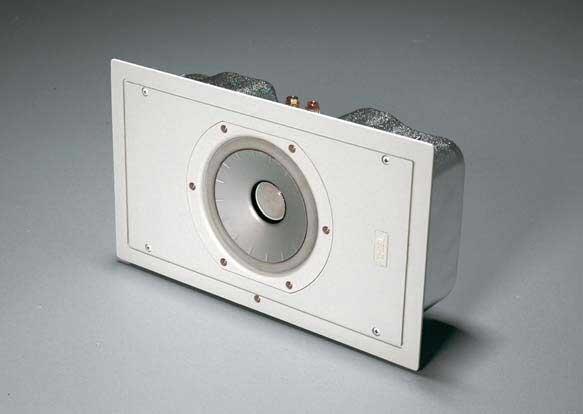

 엣모스용 천정 스피커로 개당 5Kg 정도 되는 스피커를 4개 설치 하려고 합니다.
바로 이 모델인데요..Thiel Powerplane 1.2 입니다.
천정 석고 보드 따서 고정하기엔 5kg 무게가 지나치게 무거울 것 같습니다.

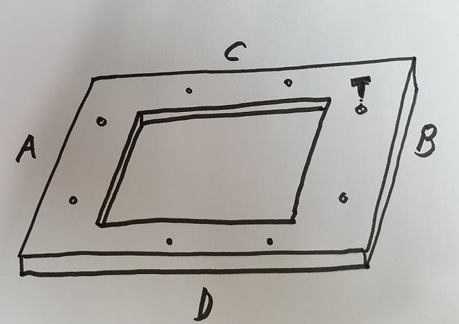

그래서 나무틀을 만들어서 나무틀 한쪽을 석고보드지지하는 구조목에 나사로 박아서 지지해볼까 하는데요..괜찮을까요? 종이에 그림을 그려봤는데..
요렇게 나무로 틀을 만들어서 천정에 설치하는거죠. 가운데에 스피커가 들어가고요..B쪽은 나무구조목에 나사를 박아서 고정할 수 있는데, A, C, D  쪽은 석고보드에 고정시켜야 합니다. 이렇게 해서 5키로 정도 버틸 수 있을지 궁금합니다.

 나무틀을 넓게 해서 하시면 무방하다고 봅니다.
관건은 무게를 넓게분산시키는 것이죠.

괜찮을것 같긴 한데....5킬로가 은근히 무거워서 좀 불안하네요. 쇳덩어리라 잘못 떨어지면..ㄷㄷㄷ

MAGI님 안녕하세요.^^
저희 집 천장이 석고보드가 아니라 차이는 있겠지만
B부분이 구조목에 박히니깐 두께가 있어 일단 1/4중 하중을 많이 잡아줄 것 같네요.
그리고 나머지 세 부분은 불안하시면 저처럼 토우앙카로 3곳 다 박으시면 충분히 되실 것 같습니다.
제 AM-1이 4Kg인데 그래도 안정적이게 달린 걸 보면요.^^

4kg를 안정적으로 다셨다고 하니깐 안심이 됩니다. 토우앙카로 달아봐야겠습니다. ^^

 아무래도 좀 크기가 크면 토우앙카 긴걸로 해서 각 모서리 지지점들 강하게 체결시켜주면 스피커부착면 석고보드 자체가 다 부서지지 않는한은 잘 고정될 같네요. 석고보드엔 그나마 토우앙카가 무게의 하중을 좀 더 넓게 벌려줘서 체결방식이 단단할듯합니다만... ^^;;
게다가 B쪽은 나무구조목으로 체결이 가능하다면 더욱 더  토우앙카로 충분할듯합니다~
저도 얼마전 애트모스스피커는 1키로 조금넘는 가벼운거지만 체결4군데중에 2군데만 토우앙카로 고정시켜주고 손으로 엄청 잡아댕겨봤는데 아주 안정적으로 매달려 있었습니다.

2017-03-28 12:26:05
말씀하신대로 토우앙카를 사용해보겠습니다. 앳모스 하기가 쉽지 않네요.ㅋㅋ

 프로젝터 꽤 무거운걸 설치하느라고 나비볼트 6개로 작업 하였는데 문제 없었습니다.
