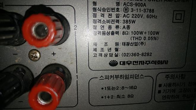

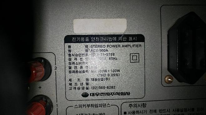

대우 ACS-900A 파워앰프 스피커 부하 임피던스 1또는 8~16오옴
1+2 : 최소 8오옴

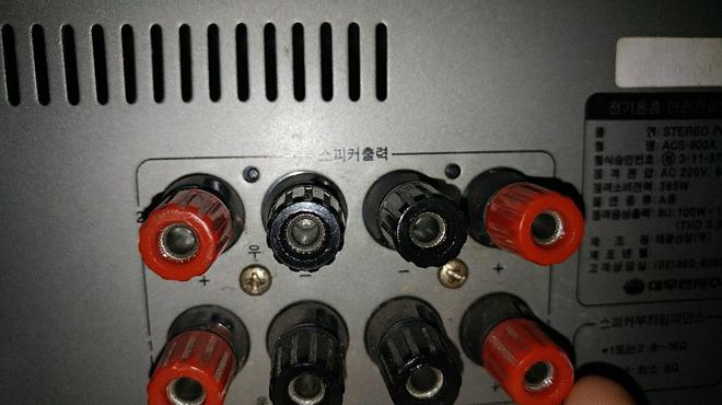

바이와이어링이 유행하던 시절에 파워 자체는 2채널이나 바이와이어링을 위해 단자만 4개인 기종들이 종종 나왔습니다. 보통 멀티파워들이 3, 5, 7홀수로 나오는 걸 생각하면 위와 같은 경우나 A단 B단 선택 출력일 수 있으니 뒷면 사진을 한 번 올려주시면 정확히 알 수 있을 듯 합니다.
장산2
2017-03-28 09:17:54
뒈낄라님 관심과 정보 감사드립니다.
말씀대로 사진 올려 두었습니다.^^
높이날아라
2017-03-28 09:37:56
위 앰프는 2채널 스테레오 앰프이지만, 스피커를 두 조 물릴 수 있는 것입니다.
프런트, 센터, 우퍼의 3.1 채널 (4채널)을 물려서 쓰는 것이 아닙니다.
