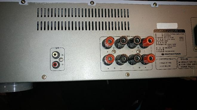

아래 그림 좌측에 입력 좌우는 어떤 용도인가요?
마란츠 sr5010과 스피커 출력 단자에 연결해서 소리를 들어보니
달라진게 1도 없습니다.
혹시 입력단자 좌. 우에 선을 물려야 되나요?
 그리고 광동축 선을 이용하여 한 쪽은 잘라내어서
스피커 양쪽 가닥을 이용하여 앰프에 물리고
광동축라인을 리시버 RCA입력단자에 꼽았습니다.
우찌 할지 대략 난감합니다.
고수님 한 수 적선 부탁드립니다. ㅠㅠㅠ

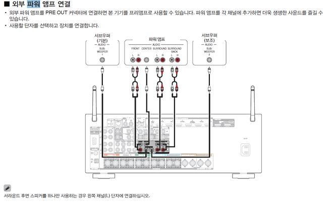

이 파워앰프에는 스피커 1조만 운용가능합니다. 2조를 연결해도 되지만 나오는 건 같은 소리입니다. 주로 프론트 스피커 음질 향상을 목적을 할 것이므로 프론트 스피커를 연결하는 게 좋을 것 같습니다. 이 경우 5010프리라웃 중 프론트 부분과 파워앰프 좌우라고 써 있는 단자를 파워 앰프 좌우 단자와 인터케이블로 연결하면 프론트 스피커를 5010이 아닌 파워 앰프를 통해 운용할 수 있게 될 것입니다. 물론 프론트 스피커를 파워 앰프 스피커 단에 연결해야 하지요. 그런데 출력이 달라지므로 홈씨어터 음량조절을 다시 조정해야 할 것입니다(아마도 오토 셋업 장치가 5010에 있겠지요).

 소리가 나려면 당연히 [입력단자]에 입력을 해줘야 소리가 납니다. 그리고, 리시버의 스피커 출력단자랑 연결하는거 아닙니다. 리시버에 보면 PREOUT단자가 있는데, 그 단자랑 본 앰프의 [입력단자]랑 RCA케이블로 연결해줘야되는것이고, 보시다시피 입력단자가 좌우 딱 2개 밖에 없으니까 스테레오밖에 입력안되는것이구요, 출력역시 스테레오 밖에 안되는 겁니다. 우측의 출력단자(8개 있는거)에 스피커를 연결하는 겁니다.

간단히 말해서, 왼쪽 입력단자로 좌우 음성신호(빨강, 흰색) 들어오면, 그것을 증폭시켜서 우측의 스피커 단자로 내보내는것이고 스피커 단자에 연결된 스피커에서 소리가 나오게 되는겁니다.
