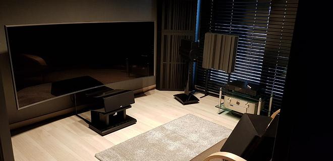

안녕하세요
최근 TV 위치 변경으로 시청거리가 좀 짧아지고, 조금 특이한 TV라 티비 바로 밑부분에 센터스피커를 위치시키지 못해 앞으로 좀 많이 나와있는 상황입니다.
그래서 방법을 알아보다 스탠드형을 따로 제작해서 올리는것도 티비 특성상(밑부분 일체형 받침부분때문에) 쉽지 않아, 어쩔수 없이 티비 상단으로 받침대를 콘크리트 벽에 단단히 고정시켜 스피커를 올려볼까 하는데..혹시 이런식으로 작업해서 셋팅하신분이 계실까요? 혹 있으시다면 괜찮고 튼튼한 선반 추첨좀... ^^;; 콘크리트 벽 뚫는것도 일이네요 ㅠㅠ 드릴도 없는데 ;;
센터는 ELAC CC241.3 이고 크기는 가로 40cm*깊이 35cm 무게는 약 10키로 정도 될듯합니다.
티비앞쪽으로 센터가 너무 나와서 센터의 공간감이 좀 많이 죽는듯;; 아무래도 상단으로 올리면 대략 70-80cm는 뒤로 보낼 수 있어서 좀 더 좋아질 듯 합니다. ^^

제가 예전에 센터스피커를 티비 위에 놓고 썼던적이 있습니다만... 무게가 심난하여 벽걸이형이 아니라 기둥까지 세우는 방식으로 했었습니다. 센터 무게가 무게인지라 티비가 걱정이 되서요... 그래도 개인적으로는 바닥에서 앞으로 튀어 나오던 것보다는 위에 뒀을 때가 더 느낌이 좋더라구요.

넵 무게때문에 설치시 안전을 제일 고려해야 할듯. TV가 현재 기기중에 제일 중요해서 ^^;;
시청위치와 센터가 1미터 정도라 좀 피곤하게 들리네요. ㅠㅠ

안녕하세요 거실 사진보니 TV화면이 커서 현재처럼 하단에 배치해도 크게 밸런스 지장이 없어보입니다 센터가 화면을 가리지않는다면 그대로 두시는게...오히려 TV위에 올리면 인테리어측면에서 보기않좋을거같아요.엘락BS314와 근사한 거실모습이 고급스럽습니다 그대로 두시는거에 한표! (저라면)

TV위에 올려도 생각보다 나쁘진 않아보여서 한번 선반을 튼튼하게 달고 해볼까 합니다. 정안되면 다시 내리면 되니깐요 ㅎㅎ
엘락 BS314는 소리 & 외관 정말 맘에 들지만, 아직 제대로 울려주질 못하는거 같아 맘이 아프네요;

스탠드를 새로 제작하시는게 나을거 같습니다.
조금 더 낮은걸로요..
tv위에 두면 인테리어상.. 별로 보기 안좋을거 같네요.
기술이 있다면... 지금 스탠드 다리를 잘라서... 다시 붙이시는것도..
본사가 있는 스탠드면.. 다시 보내면 잘라서 새로 조립해 줄거 같기도 한데 말입니다..

아.. 높낮이가 중요한게 아니라. 지금은 너무 앞으로 튀어나오는 문제로 TV위에 올려서 시청위치와 조금이라도 더 간격을 두어야 할 듯해서요 ^^
