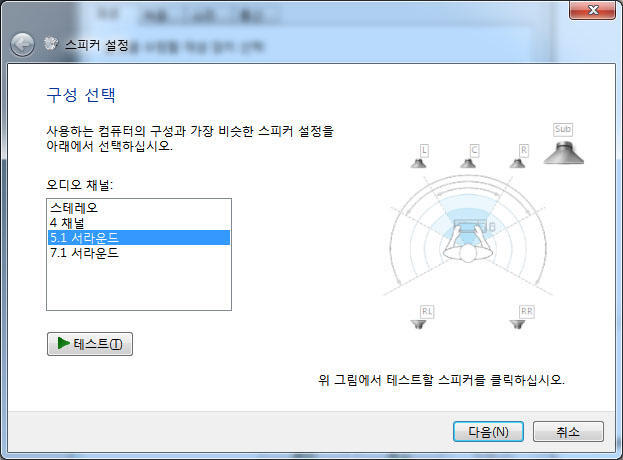

 우선은 컴퓨터에 연결해서 테스트해보세요.
센터스피커 소리만(음성출력만) 약하게 들리는경우 리시버 고장인가요?
이쪽으로 들어가서
여기서 센터스피커 소리 잘 나는지 테스트해보세요.
그런데 위메이트에서도 상기 설정이 잘 먹는지는 안해봐서 잘 모르겠네요.
고장인지 아닌지는 여러가지로 테스트해봐야아는거고, 센터 소리 안나는것만가지고 판정할 수는 없어요.
