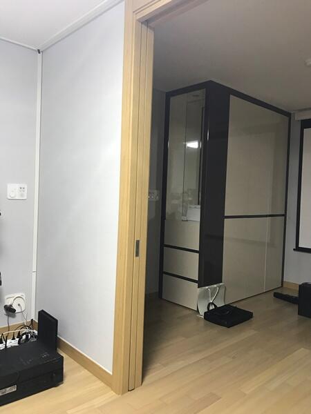

서재방 구조가 방+알파룸으로 되어있어서 저런식으로 가벽이 쳐져있어서
처음에 프로젝터 설치할 때 저 벽에 구멍을 뚫기 싫어서 벽 뒤쪽으로 ps4를 두고 쓰기로 했습니다.
하지만 사운드바는 말씀대로 스크린쪽에 두고,
ps4랑 직접 연결을 해야 그나마 제대로 쓸 수 있을 것 같네요..
그나마 리시버를 활용해볼까 하는 생각에 ps4-리시버 연결하고 리시버의 블루투스 송출
기능을 위해 트랜스미터를 켜고 yas-207 사운드바와 연결하려고 했지만
연결이 안된다는 문구가 나와서 에이 그냥 거실에 두자 하면서 사운드바는 우선 거실로 옮겼습니다.
프로젝터도 다시 설치해야할 것 같습니다.
사진에 보이는 가벽에 구멍을 뚫어서 스크린쪽에 ps4와 리시버를 두는게 여러모로 좋을 것 같네요
