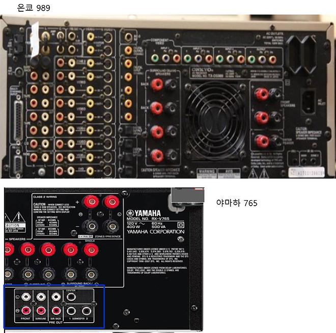

1. 현재 사용중인 야마하 765리시버의 파워를 보강하기 위하여 구형 온쿄 989
    이용하려고 함
    , 야마하 765 리시버의 프리아웃 단자를 통해 온쿄 989 리시버를 바이패스하여
   사용하고자 함
   프로젝터는 HDMI로 야마하 리시버와 연결되어 있음
   온쿄는 HDMI를 지원하지 않아 야마하 리시버를 프리아웃 으로 사용해야함

질문 내용
1. 야마하 리시버에서 프리아웃 단자는 찾았는데 여기서 RCA 선으로 온쿄 리시버
   어디로 연결을 해야 하는가요?
2. 스피커 연결
   5.1 채널로 영화를 볼 때 : 위와 같이 연결이 되었을 때 스피커는 어디에 연결을 하나요?
                -> 전부 온쿄 989에 물리면 되는 것인지? 아니면 야마하 765에 물려 놓으면 되는지?

온쿄는 프리 입력을 프론트 1조 밖에 못 받는 것 같습니다.(사진 해상도 때문에 정확하진 않습니다만) 이 경우 프론트만 온쿄에 물리고, 나머지 스피커는 야마하에 연결하셔야 합니다. 온쿄 설정은 프리선을 연결한 쪽에 맞춰놓고 쓰시면 됩니다.

답변 감사드립니다. 그런데 "온쿄 설정은 프리선을 연결한 쪽에 맞춰놓고 쓰시면 됩니다" 이게 무슨 의미 인지 잘 이해가 안갑니다
