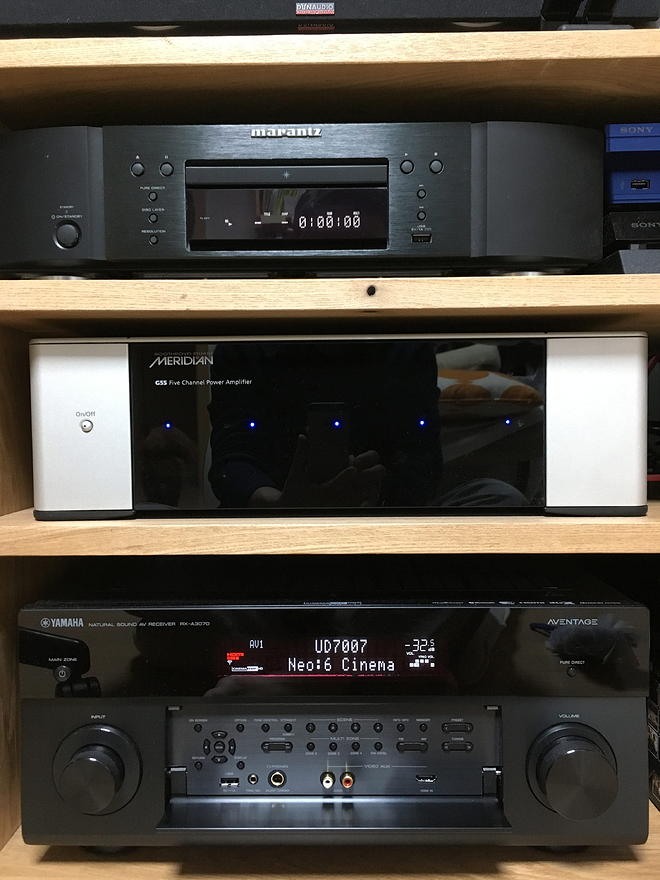

파워앰프를 쓰고 있었기 때문에, pre-out만 연결해 주면 되고, 서라운드 스피커 2개만 야마하 출력으로 쓰기 때문에, 설치는 어렵지 않았네요.
(스피커는 다인 X32, X22, 리어와 우퍼는 SVS 쓰고 있습니다)

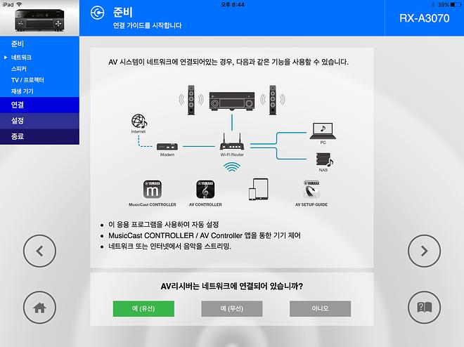

설치 전에, 아이패드나 핸드폰에 필수 앱을 설치해 둡니다. AV Setup Guide, AV Controller, MusicCast 3개가 필수입니다.
AV Setup Guide는 아래 화면과 같이 초기 셋업을 도와줍니다.
이렇게 앱으로 여러가지 가이드가 나와 주는 것이 역시 신기술 신제품이 좋은 점이네요.
세팅은 전혀 어렵지 않았고, YPAO 설정도 매우 간단했습니다.

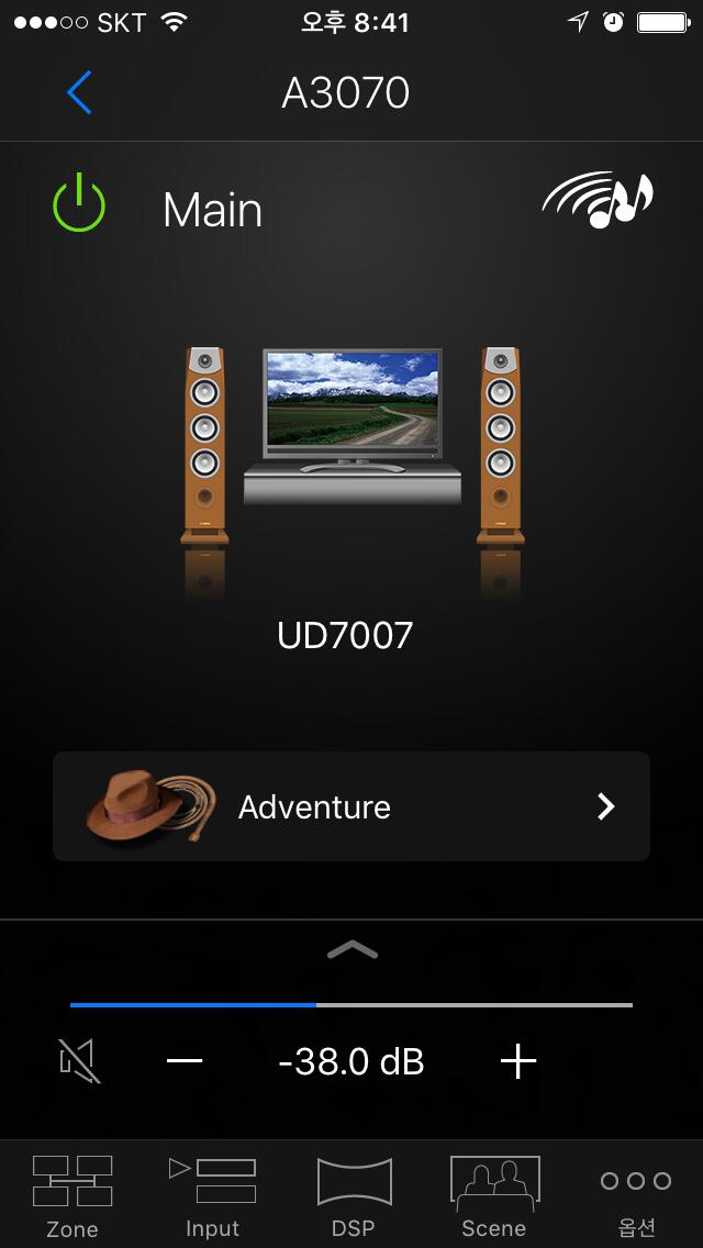

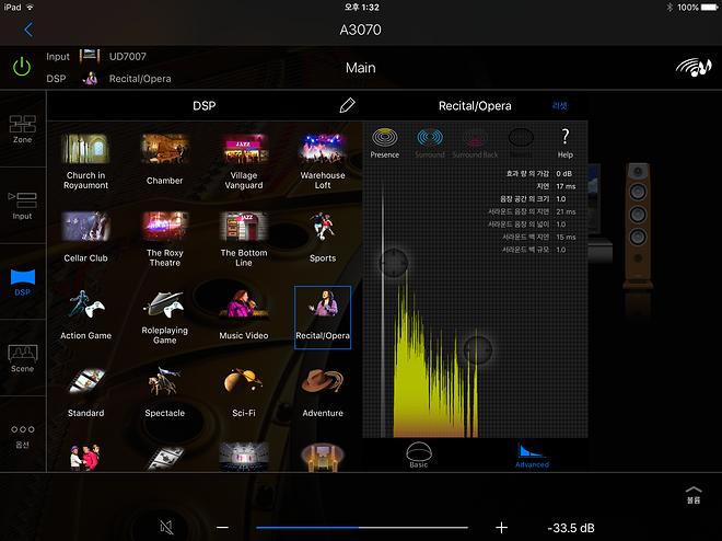

소리는 제일 마지막에 쓰기로 하고, 정말 이번 업글의 핵심인 AV Controller 앱입니다.
제목 그대로 많은 기능을 제어할 수 있어 리모컨 대용으로 보시면 됩니다. 핸드폰이나 아이패드로 편하게 각종 세팅을 만질 수 있어 너무 좋더군요.

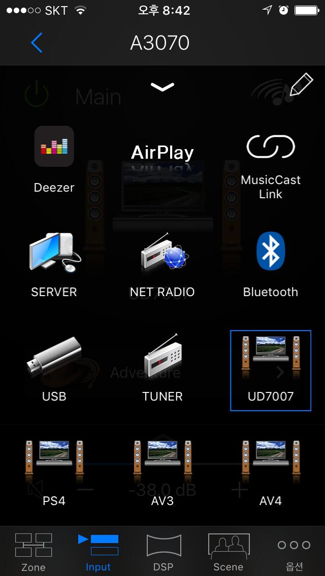

소스 이름도 자기가 알아서 찾아줍니다.  UD7007이나 PS4 같이, 범용 기기들은 리시버가 알아서 이름을 저장해 주네요.
여러가지 선택을 핸드폰에서도 할 수 있어, 큰 화면에 터치하면 되어서, 매우 편해졌습니다.
리모컨은, 저는 그냥 소니 리모컨에 학습시켜서 쓰기 때문에, 처음 잠깐 세팅할 때 써 보고는, 주요 기능 학습시킨 후 꺼낼 일이 없네요...핸드폰으로 하면 되니...

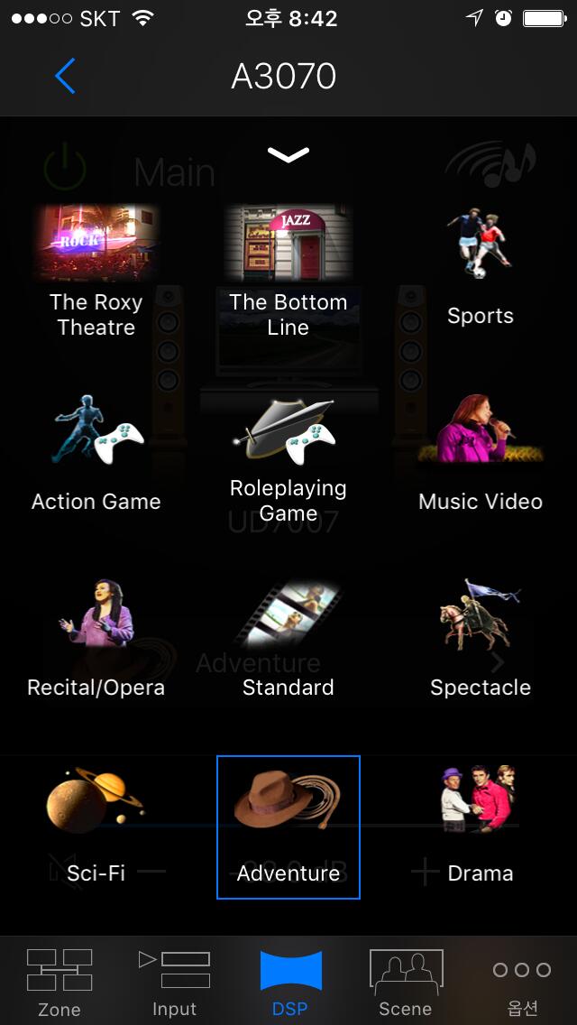

야마하에 가장 큰 매력이라 할 수 있는 음장모드도 이리저리 돌리지 않고 한번에 선택이 가능하네요.

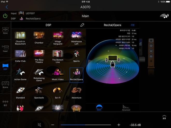

각 음장의 세부 설정을 이렇게 확인해 볼 수가 있습니다.
더욱 자세한 화면도 보여주네요.
이정도 보여주니.... 일단 믿음직스럽습니다. 이 세팅을 제 귀를 믿고 더 어떻게 만질 엄두가 솔직이 안나네요.

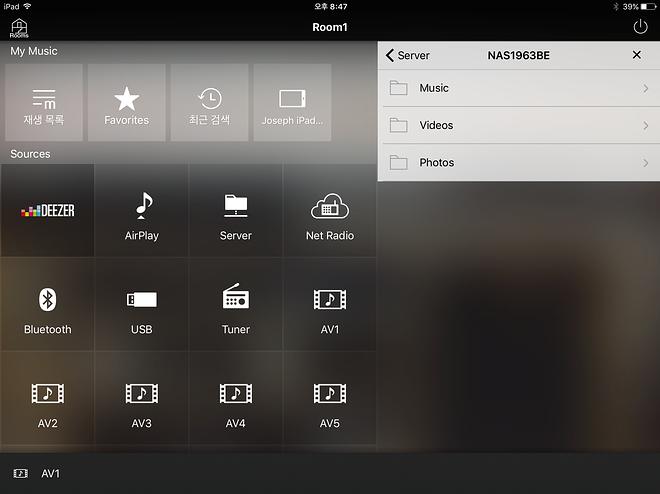

 a2040 사용중인데 airplay 사용시 핸드폰에서 nas 접속해서 리스트가 확인이 되던가요?
꼭 티비로 띄워야 확인이 가능하던데..... 이게 바뀐 부분인건지....

위에 화면이 아이패드에서 MusicCast 띄운 화면입니다.  서버에서 NAS 잘 보입니다.
만약 MusicCast가 잘 안된다면, 애플 핸드폰에서 NAS의 음원을 야마하로 던지려면(렌더러), 렌더러 프로그램을 쓰시면 됩니다.  저는 Linn의 Kazoo를 쓰고 있습니다. 핸드폰에 깔고, Kazoo에서 NAS에 있는 음악을 야마하에 던져주면(airplay) 될겁니다.
NAS 세팅이 생각보다는 좀 까다롭더군요. 아마 MusicCast에서 잘 안된다면 Kazoo에서도 잘 안될 가능성이 높습니다.(저는 QNAP에 DLNA, Minim Server로 돌리고 있습니다)
