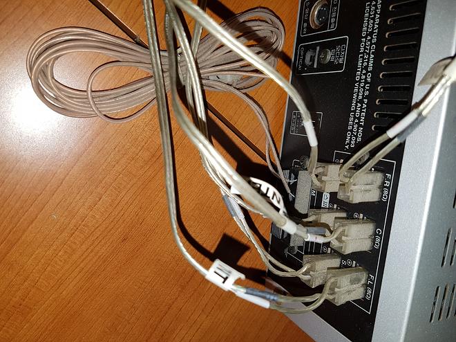

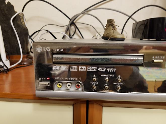

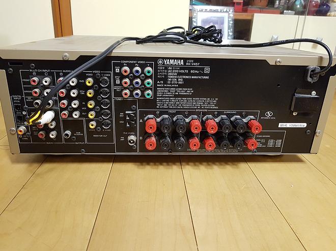

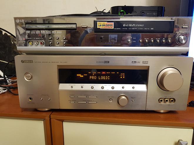

부모님 댁의 오래된 홈씨어터를 좀 대체 해드리고자 집에서 놀게 된 야마하 AV리시버로 대체하고자 방문 하였습니다.
 부모님댁에 있는 오~래된 홈씨어터 입니다.
뒤를 보니 전부 소켓 방식이군요. 우선 잘라내서 AV리시버에 연결하고요.

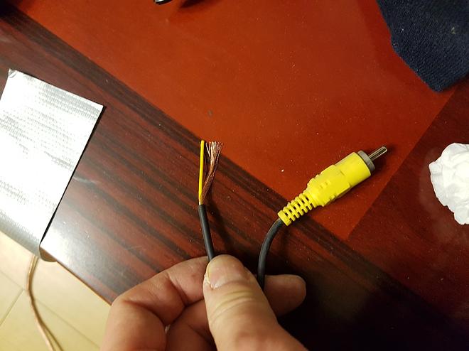

문제는 우퍼 단자인데요..
일단 남는 전선을 잘랐더니 중심에 노란색 피복 케이블이 있고 주변에 구리선으로 싸여져 있는데요.
일반 스피커선의 경우 +와 -로 나누어져 있는데요.
어떻게 연결해야 하는지요? 어떤 선이 +인지 -인지 알려 주셨으면 좋겠습니다.

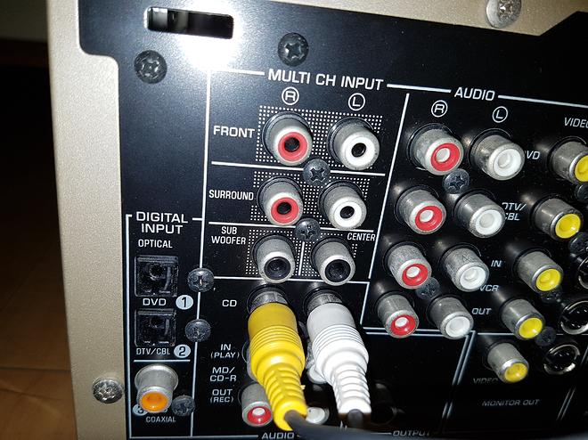

우선 우퍼선 없이 연결했습니다. 여러분들이 답변주시면 연결 하도록 하겠습니다.
미스터월리
2017-12-25 22:53:43
일체형 홈씨어터의 우퍼는 보통 패시브인걸로 알고있습니다만 확인해보셨는지요. 패시브라면 우퍼용 앰프가 따로 필요합니다. 아니라면 보통은 절단한 전선에서 노란 피복선이 플러스입니다.
전문가21
2017-12-26 04:51:12
패시브우퍼:  앰프가 내장되지않은 우퍼 스피커 ..일체형에 많음
                별도앰프나 증폭기능이 있는 out 단자에 물려 사용
액티브우퍼:  자체앰프가 내장돤 우퍼 주로 앰프의  증폭기능이 없는 pre-out단자사용
                 일반적으로 제일많은 타입
