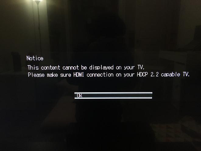

 온쿄 HT-S5800 시스템 사용중입니다.
각각의 플레이어를 연결 하는 도중에 문제점이 생겨 문의드립니다.
리시버에 물려서 사용할 기기는 블루레이,XBOX ONE S, IPTV셋탑박스  이렇게 세가지 입니다.
블루레이와 엑스박스는 아무 문제 없이 연결이 되었는데 셋탑박스만 연결을 할수 없다며 아래의 메세지가 뜹니다.
이 기기는 제 티비로 연결이 불가능하다는 소리인데...
HDCP 2.2가 어떤것인지 모르겠지만.. 리시버에도 HDCP 2.2지원이라고 되어있습니다.
HDMI케이블도 블루레이에 연결된것과 바꿔봐도 똑같은 메세지가 뜹니다.
소리만 나옵니다... 혹시 몰라서 셋탑박스에서 해상도 설정을 1080i, 1080p,720p로도 바꿔서 연결해봤지만 똑같이 소리만 나오네요..
티비는 LG 43" LED FHD 티비며 스마트기능도 없는 단순한 티비입니다.
셋탑박스 단독으로 티비와 연결했을 때도 아무 문제 없이 잘 나오구요..
이번에 셋탑박스를 4K지원이 되는 기기로 교체를 했는데 교체하기 전 셋탑박스는 아무문제 없었습니다.
문제점이 무엇인지 너무 궁금합니다...

저도 온쿄 제품을 사용중인데요,,
온쿄 제품이 역대적으로 HDMI 이슈가 좀 있는걸로 알고 있어요...
혹시 HDMI 다시 꽂아 보시거나, 아니면 정상 작동하고 있는 다른 HDMI를 꽂아서 테스트 해보셨어요?
아... 해보셨구나...
그러면 HDMI 위치를 다른 인풋에 꽂아서도 테스트 한 번 해보세요~

내용추가 했습니다.
이번에 셋탑기기를 더 상위모델로 교체했는데 그 전모델에서는 아무문제가 없었습니다..
방금 말씀하신대로 다른곳에 꼽아봐도 똑같은 메세지가 뜨네요..

 http://iwritenews.tistory.com/322
여기에 비슷한 케이스가 나와 있는것 같습니다.
혹시 TV에서 HDCP 2.2를 지원하는지 확인 해보셨나요?
HDCP 2.2를 지원하지 않는 TV는 위에 그림과 같은 메세지가 나오면서 재생이 불가능 합니다. 기존에 HDCP 버전들 보다는 암호화 방식이 진보되어 있어서 실제로 이론적으로는 암호화를 깨서 콘텐츠를 복사하거나 하는게 불가능합니다.

TV는 43LF5400 모델로 HDCP2.2는 지원하지 않는것 같습니다.
그러나 티비에 직결하면 문제없이 나오는데 왜 리시버에만 연결하면 저런 메세지가 뜨는것인지 알수가 없네요..
