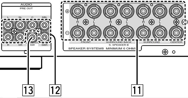

마란츠 SR-4600 아웃풋 패널 연결도 입니다.
지금 센터랑 프론트를 물려놓은 상태고 집에 놀고 있는 브리츠 서브우퍼를 13번에 연결했는데 테스트할때 아무소리도 안나더라구요. 앰프를 연결한게 아니라 서브우퍼 RAC 단자만 연결했었습니다. 앰프에 연결해야하는 패시브 서브우퍼입니다. 혹시나 12번 단자에 브리츠 패시브 스피커를 달아봤는데 여기도 반응이 없더라구요. 앰프는 연결하지 않았었습니다.
12 Preamp Outputs(L, R, SL, SR, SBL, SBR, C)
Jacks for L(front left), R (front right), C (Center), SL(surround left), SR (surround right), SBL (surround back left) and SBR (surround back right). Use these jacks for connection to external power amplifiers.
13 Subwoofer Output
Connect this jack to the line level input of a powered subwoofer. If an external subwoofer amplifier is used, connect this jack to the subwoofer amplifier input. If you are using two subwoofers, either powered or with a 2 channel subwoofer amplifier, connect a “Y” connector to the subwoofer output jack and run one cable from it to each subwoofer amplifier.
매뉴얼에는 12번 프리앰프, 13번 서브우퍼에 대해서 이렇게 설명이 되어 있는데, powered subwoofer, external power amplifiers 가 전원이 따로 들어가는 액티브 스피커를 말하는 건가요??
연식이 좀 된 모델이기도 하고, 중고로 구입한거라 녹때문에 안되는건지, 단자가 문제인건지 모르겠어요 ㅠㅠ 액티브만 되는 거라고 알면 등짝을 맞더라도 서브를 구해볼텐데  확신이 없어 여쭤봅니다요 ㅠㅠ
