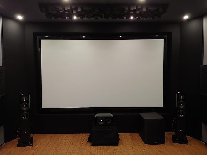

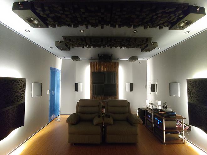

간단히 사용중인 기기와 룸소개를 하자면
4.5X5.5X2.5 크기의 방음과 룸튜닝이된 볼륨제약이 없는 외부 전용룸입니다.
프론트 : XTZ 99.36
센터 : XTZ 99.25
리어,리어백 : SVS 002 바이폴라
애트모스 6채널 : 여리여리님 특주 스피커
서브우퍼 : SVS PB-12NAD 2대
프로세서 : 야마하 A5100
파워앰프 : 이모티바 XPA-5GEN2,셔본 18채널 파워앰프
소스기기 : 오포 203(이재홍님 개조버전)
프로젝터 : 소니 260ES

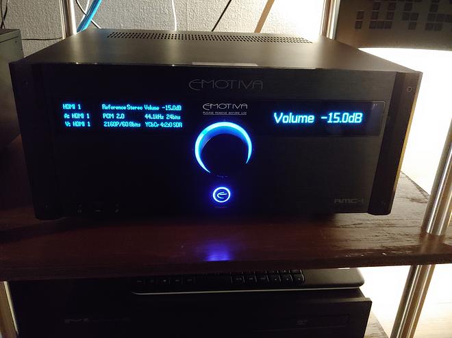

RMC-1 전면부사진
디스플레이색이 정말 이쁩니다..파란색도 아니고 무슨색인지 모르겠습니다..^^;
창에 모든 재생정보가 다 표시됩니다..이부분은 아주 마음에 들더군요.. 7.2.6셋팅및 이모티바 RMC-1 일주일 사용기

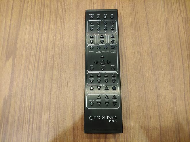

 리모컨인데 단순무식 묵직합니다..

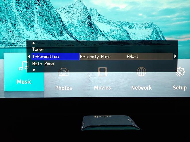

OSD화면
단순하고 텍스트로만 이루어져 있습니다..
그동안 일제리시버들이 얼마나 편한건지 처절히 깨달았습니다.
특히나 음장이나 설정을 변경할때 생기는 딜레이는 상당히 거슬립니다..

궁금한게 있는데요..사진 보니 리어백과 애트모스 스피커가 동일선상에 있는거 같은데
프론트는 동일선상이 아니지요?
세환아빠
Updated at 2019-05-24 06:39:03
프론트는 좀 더 바깥쪽에 위치해 있습니다 돌비사의 표준대로 거의 셋팅되어 있습니다.
