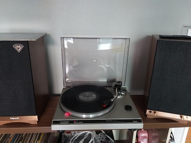

클립쉬 더 식스 구입 후, 포노 단자에..
40년쯤 전에 부친께서 물려주신 테크닉스 SL-Q2 를 물려봤습니다.
다행히 소리는 잘 나오는데 갑자기 소리가 뚝 끊기면서

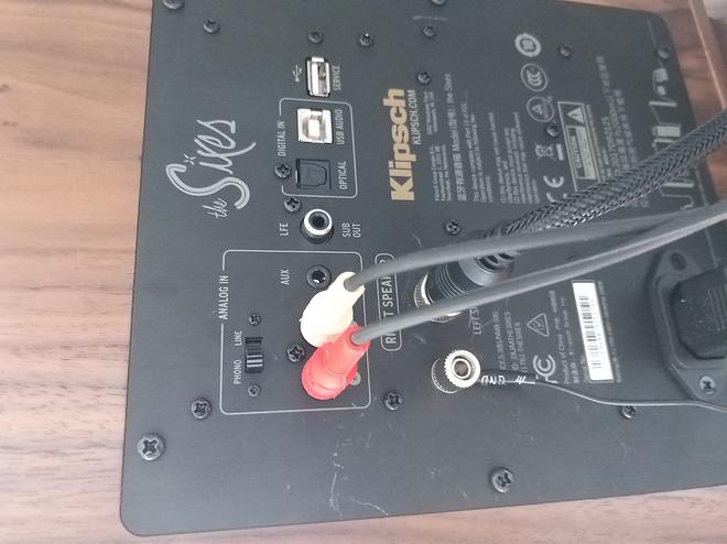

볼륨을 한클릭 조정하거나, RCA단자를 뽑았다가 꼽거나, '포노'를 '라인'으로 스위치 바꿨다가 원복하거나
하는 전기적 자극(?) 을 주면 다시 소리가 나다가 다시 소리가 뚝 끊기는 증상이 반복되네요
RCA단자가 오래되어서 접점부활제 (BW100)도 뿌려보았습니다만...
다른 방법이 있는지 궁금합니다.

스피커에서 자동으로 전원대기 상태로 가는 거 같네요 그 기능을 끄는 게 있으면 해결이 될텐데 없다면 ... 계속 문제가 되겠는데요

 스피커의 포노입력부분과 턴테이블 모두 너무 오랫동안 안 쓴 부분이라 그런 것 같네요...
스피커의 스위치/입력부 rca
턴테이블의 출력 rca, 턴테이블의 rca까지 연결되는 바늘부터 톤암 /출력선의 연결..
이것들 다 좋은 접속상태가 아닐 겁니다.
하나하나 그 뿌리별로 짚어가며 손볼  수밖에 없을 거에요..
