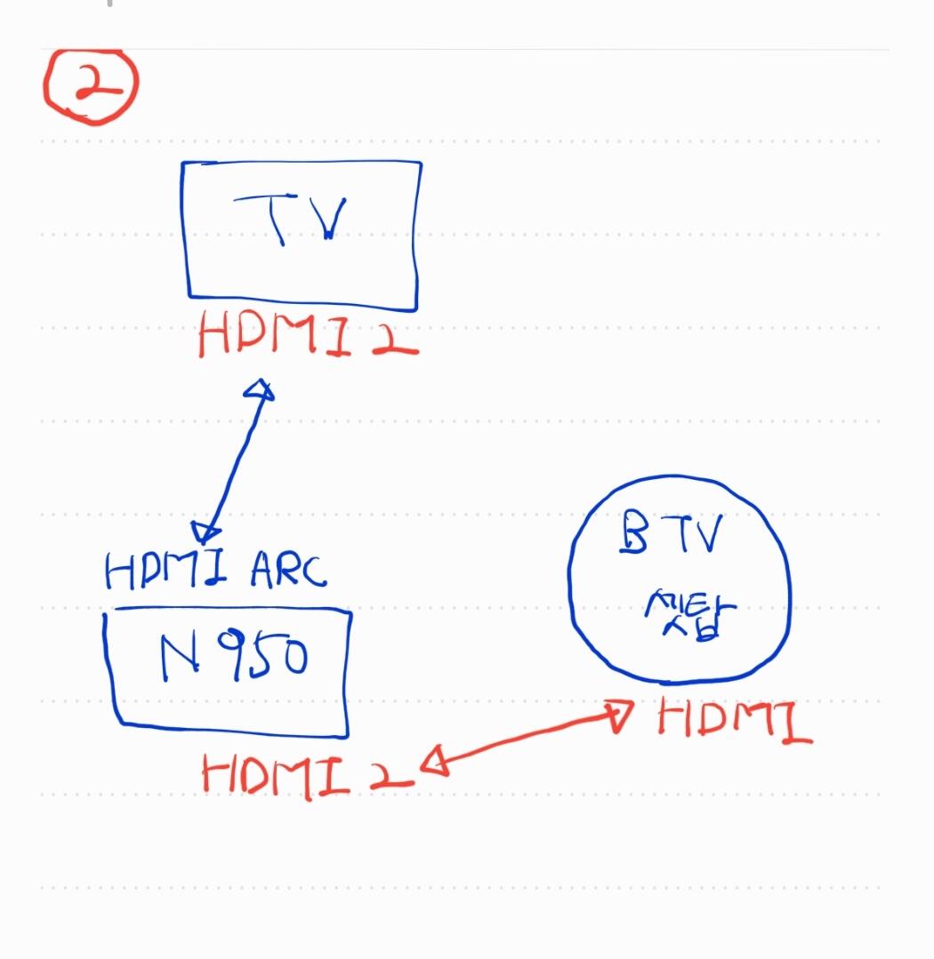

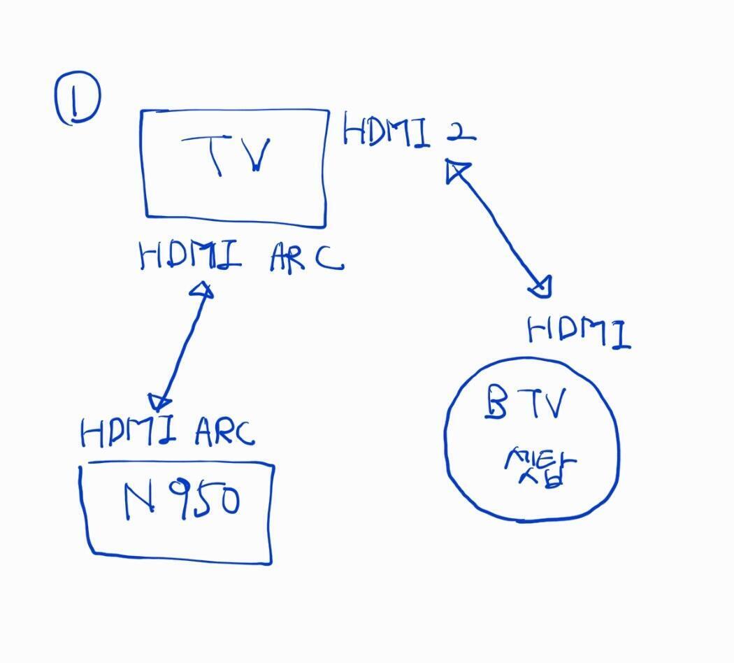

*첫번째 질문은 셋탑박스와의 연결인데요.
1번과 2번 그림의 연결방식에 따라 달라지는 차이점이 무엇일까요?
2번 방식으로 연결했더니 티브이를 켜면 화면이 안잡히고 늘 티브이켜고 사운드바 켜고 사운드바 설정을 HDMI2로 바꿔줘야 비로소 티브이 화면이 나와서요.
1번과 2번의 차이가 없다면 편의를 위해 1번 방식으로 연결해두려구요^^;

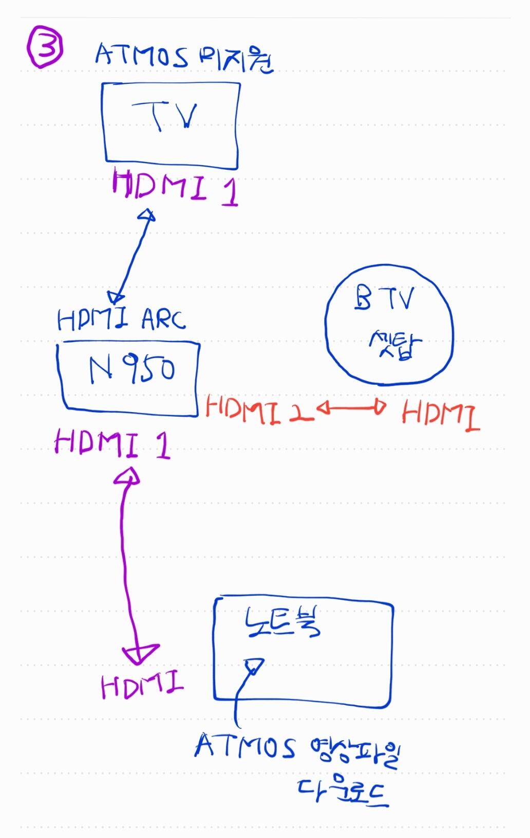

**두번째 질문은요,
Atmos 미지원 티브이라, 노트북으로 Atmos영상파일을 다운로드한 다음에
3번 그림처럼 연결을 바꾸면 Atmos영상을 사운드바로 느껴볼 수 있을까요?

2번 연결이 정석인데 1번 방식으로 연결을 할 경우에는
일단 셋탑 리모컨을 따로 써야하므로 불편할겁니다.

1.전 어차피 직구tv라서 리모콘을 따로 써야되서 1번으로 합니다만 (n950의 input이 두개뿐이라, 고음질소스가 아닌 셋탑을 거기다 꼽을 필요 없더군요) 2번에서 문제가 생길경우 cec기능 탓이 아닌가 추측해봅니다.
2.제 tv는 애트모스지원tv이긴한데 3번그림처럼 pc그래픽카드 output으로 atmos 소스 재생가능합니다. dts-x도 가능. pc는 cec기능이 없으므로 사운드바 리모콘으로 n960 input port (hdmi1,2)를 수동변경해야 되더군요.
