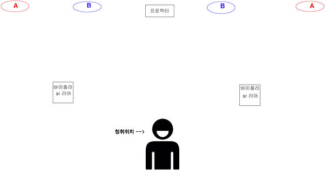

방에서 사용중이고 뒷공간이 없어서 벽에 바짝 붙은상태이기때문에 바이폴라형을 리어로 쓰고 있습니다
돌비에서 권장하는 표도를 보고 청취자 머리약간 앞쪽에 설치하는건 알겠는데.. 좌우 간격을 얼마나 줘야할지 모르겠습니다 제생각엔 A처럼 양쪽벽 천장끝에 거치해야 될거같긴한데..
두번째로 천장에 스픽을 부착시에 지면을 바라보게 설치를 할지 .. 아니면 브라켓을 써서 청자쪽으로 각도를 좀 기울여야할지도 모르겠네요 -_-;
기존 5.1채널만 써오다가 애트모스를 처음 하려니 모르는게 많네요 ㅎㅎ

5.1 사용중이시면 우선 맛뵈기로 5.1.2 로 하시다가 나중에 추가로 도 설치하시면 됩니다 단 리시버도 새로 바꿔야 하는단점이 5.1.2 면 7채널 그 이상이면 9채널 로 가셔야 합니다 아니면 제대로 하시려면 첨부터 5.1.4 로 가시는게 가장 좋겠죠 그리고 스피커 간 간격은 1.5 이상 떨어뜨리면 됩니다 단 너무 양쪽 벽쪽으로 붙이면 안되고 시청자 주변 위치로 선정 붙이시면 됩니다

저도 5.1.4로 가고싶지만 A2080부터라 가격대가  ㅡㅡ;
일단 여기부터 시작해보려구요 ㅎㅎ
말씀하신바에 따르면 천정 스피커간 간격은 1.5M 안쪽으로 지정해서 머리 앞쪽에 설치하면 되겠네여
간단하네요 ㅎㅎ 답변 감사드립니다 오늘 장비가 다 도착해서 설치할텐데 설레네요 ^^

좌우 간격은 프론트와 비슷하게 설치하라고 매뉴얼에 있습니다.

프론트는 좌우가 거의 벽쪽이라.. 위에분 조언에 따르면 프론트 간격에 맞추면 안될거같아요 ㅎㅎ

애트모스 스피커 출력에 따라 다르지만 청자에서 가까운 B가 좋을것 같네요. OWM3 정도의 스피커면 특히 그렇고요 1조면 청자 바로 머리 위가 좋다고 하네요. 전 2조인데도 하나가 OWM3라서 살짝 부족합니다 ㅋㅋ 조만간 OWM5로 교체예정이죠. 리시버 교체 전이시면 무조건 9채널 가능한 걸로 사세요 결국 가실 길인데 돌아가면 손실이 큽니다 ㅋㅋ

B로 맞추시는걸 추천합니다. 최근에 애크모스 4채널 천장에 설치했는데 몰딩위치때문에 천사님처럼 사이드로 붙이려다 정위치로 잡았습니다. 다행히 리시버가 후방에 있어서 다행히 몰딩은 일자로 배치됐네요 ㅎ 어차피 천장 뚫을꺼면 한방에 4채널 가세요~~ ㅎ

 이번에 11.2에서 7.2.4.2 로 넘어가려합니다.
Atmos 매뉴얼은
프론트 위치와 같은 간격으로 설치하라는데..
저도 심리적(?(으로 머리 위가 낫지 않을까해서
고민입니다.^^
혹시 B위치를 추천해주시는 이유가 있을까요??^^

천장 스피커의 좌우 간격은 아래 5.1(혹은 7.1) 채널 스피커중 가장 넓은 폭의 0.5~0.7배로 하시면 됩니다.
B정도로 하시면 딱 좋겠네요
