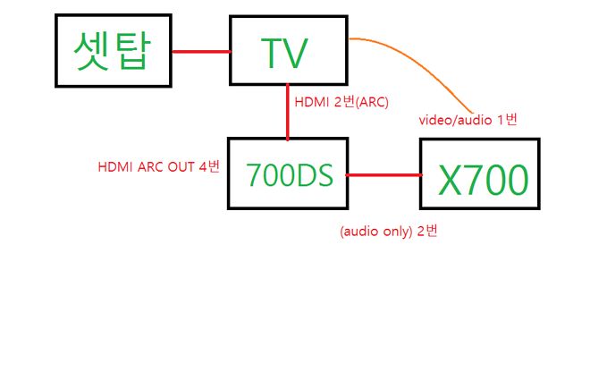

TV 에서 700DS로 ARC 로 연결하고 700DS에서 X700으로 포트2번(audio only)만 연결하였는데
외부입력에서 x700화면이 안 나오네요 사진처럼 video/audio 1번까지 티비에 연결해야
화면에 출력되는 건가요 ? X700 플레이어 HDMI 포트 2개를 위 사진처럼 하는게 맞는 건지 모르겠습니다 .

4k패스쓰루가 안되기 때문에 4k감상은 블루레이 플레이어 오디오 온리 아웃 외에는 방법이 없는것으로 알고 있습니다.

700DS를 블루레이(X700) AUDIO ONLY 단자에 물리면 4K 60으로 되는데 TV의 내장앱 넷플릭스는 안 된다는 말씀이시죠?

네 저도 현재 위와같이 사용중입니다.

내장 앱은 그냥 arc 연결하시면 됩니다.
4k 60 패스쓰루가 안 된다는 건 외부 신호를 받아서
그대로 다음 기기로 넘겨줄 수가 없다는 거고,
TV 내장 앱은 외부 신호가 아니기 때문에 애초부터 상관없습니다.
BDP는 오디오 온리 연결하시면 되시고요.

 TV의 ARC에 HDMI를 700DS에 연결하면 넷플릭스도 풀성능으로 들을 수 있다는 말씀이신가요 ?
충격
2019-09-27 04:01:48
이미 말씀드린 대로입니다.
