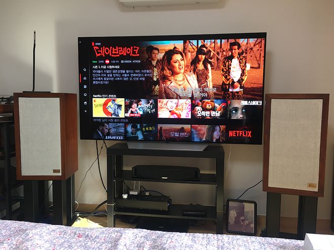

이번에 제 방에 단촐하게 돌비 애트모스 환경을 꾸며볼까 합니다.
천장 채널은 보스 쥬얼큐브 사용하고, 서라운드 채널은 보스 잼스톤(쥬얼큐브와 비슷함)을 사용할 예정이에요.
침대 정면에 65인치 올레드TV를 배치했습니다.
블루레이보다는 넷플릭스를 주로 볼건데요.
천장 채널은 4개를 설치하려고 생각 중입니다.
그런데 서라운드 채널을 5.1로 할지 7.1로 할지가 고민입니다.
방이 크지 않아서 5.1로 해야지 싶다가도, 이제껏 5.1만 셋팅해보고 7.1은 설치해본적이 없어서 이번에는 7.1로 해보고 싶은 마음이 들기도 합니다.
5.1.4로 할거면 데논 X3600을 사고, 7.1.4로 할거면 데논 X6500을 살까 합니다.
회원 여러분의 의견을 여쭙고 싶네요 ^^
