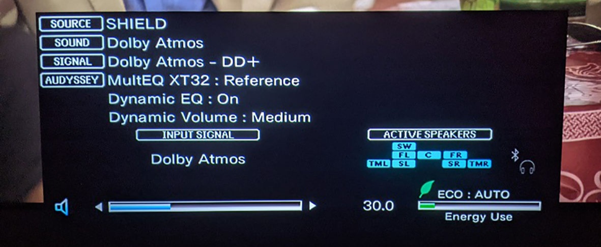

리시버 8500H 사용중입니다.
리모트에 info 키 누르면 나오는 정보화면(사진 퍼옴)을 AVR 리모트 말고 cec 로 다른 리모트에서도 나오게 할 수 있을까요?(이것만 되면 크고 무거운 리시버 리모트를 굳이 항상 쓸 이유가 없어서)

데논 리모트 앱에서 ‘?’ 아이콘 누르면 폰에서 볼수있긴합니다.

본문의 조작은 리모컨 코드를 연동시켜야 하는 건데, 이건 CEC로 연동되지 않습니다.
학습 리모컨(혹은 가벼운 호환 리모컨)을 쓰거나, 위 해원이아빠 님 말씀대로 리모트 앱을 활용하는 게 좋습니다.

결국 IR 학습방법으로 해결 보았습니다.
