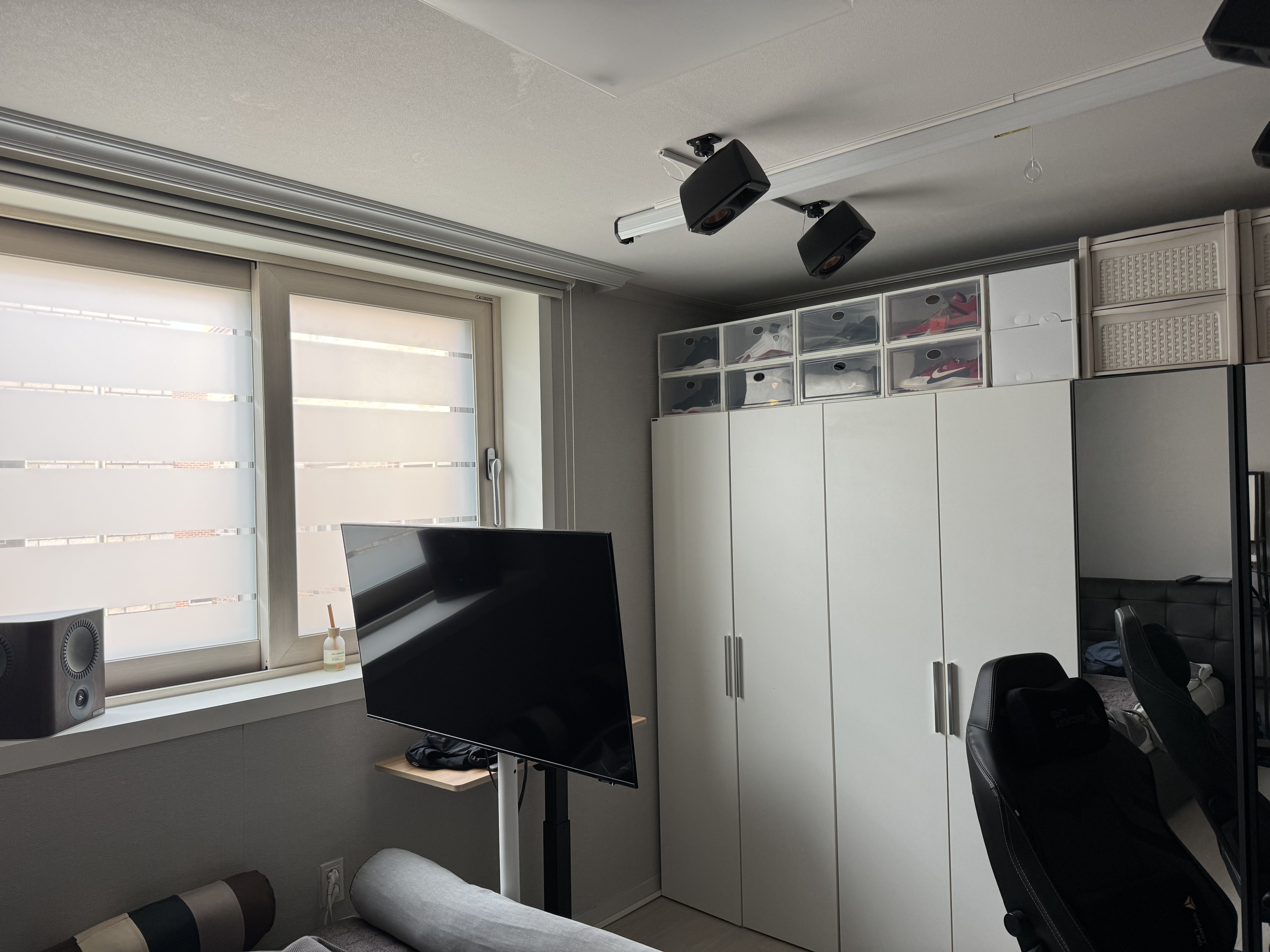

안녕하세요
애트모스 욕심이나서 리시버도 바꾸고.스피커도 하나씩 바꿨는데 스피커 위치 자문을 구하고싶어서 글 써봅니다

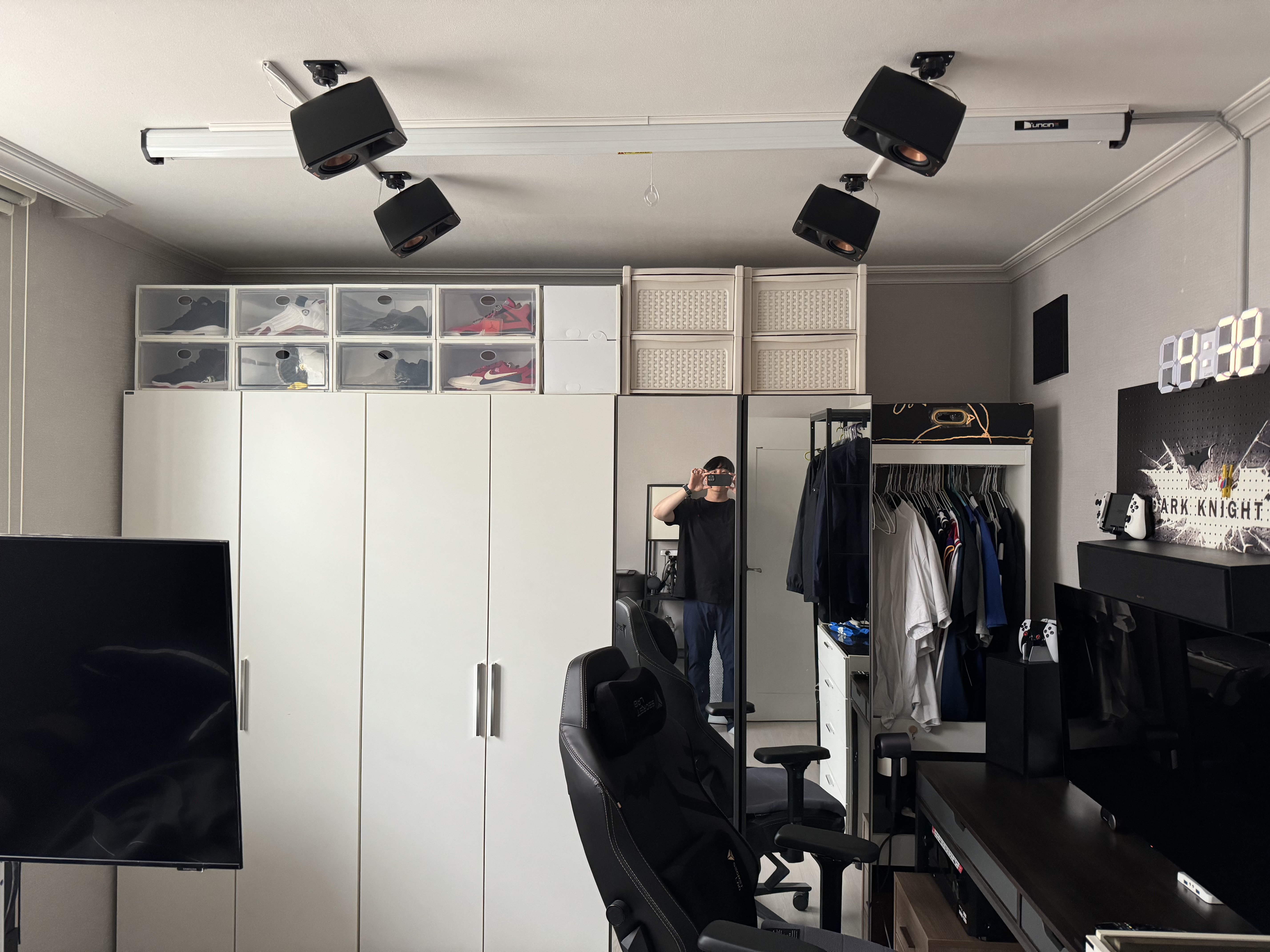

우선 천장 스피커 폭이 너무좁게설치된건지
센터와 프론트 리어등 스피커 위치는 괜찮은지
초보라 막 설치를 해서 도움을받고자해요
감사합니다

천장만 보면 영화 블레이드러너2049에 조이가 소환될것 같은 모습이네요.

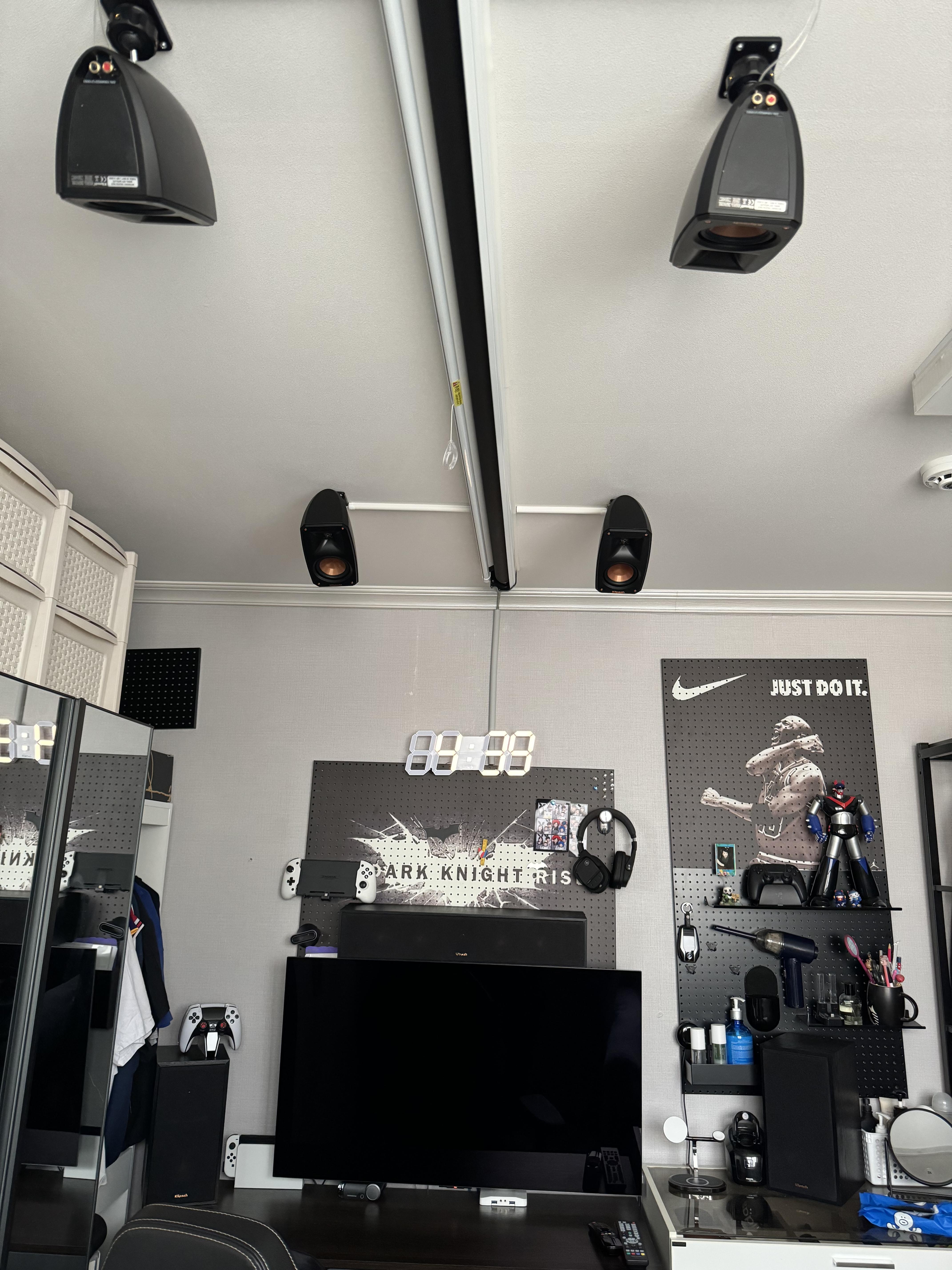

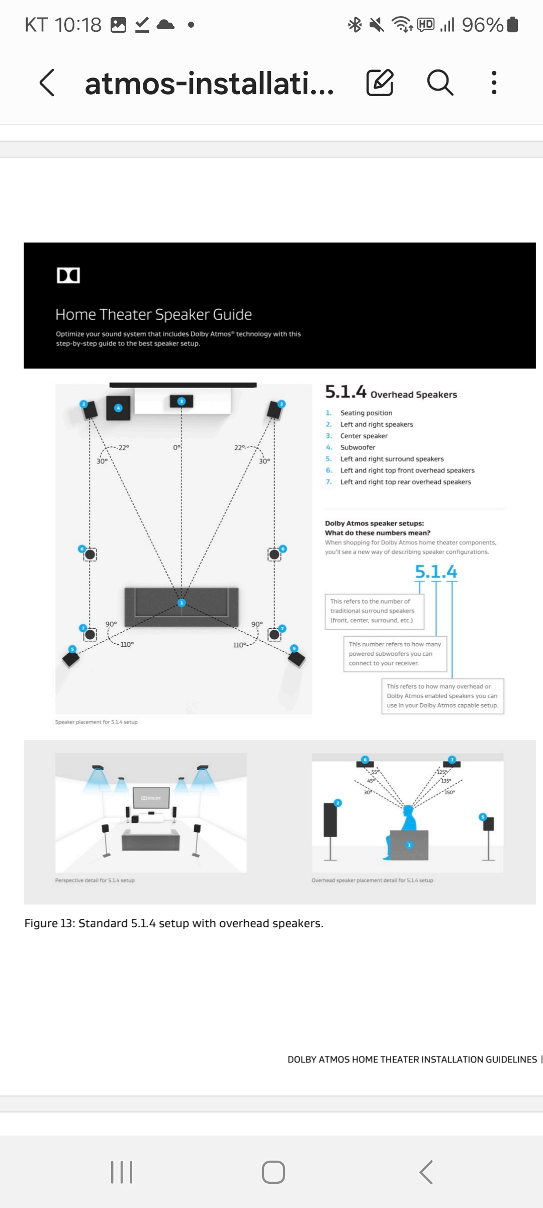

프론트 스피커 좌우 넓이 정도로 벌려야 되지않을가요?
스피커 설치예시 이미지를 보면 라인을 일자로 맞추게 되어있긴합니다
2024-04-26 18:15:03
처음에 프론트가 티비옆에 있다가 그후에 넓힌거라 ㅜㅜ 다시 프론트를 좁힐까요?

천정 스피커 볼 때마다 레일식으로 이동 가능하게 하면 자리 찾기 편할텐데...상상만 합니다.
2024-04-26 18:13:38
오 굿 아이디어입니다

오버헤드 스피커 배치는 돌비 가이드에 일률적으로 따르는 게 좋은 것은 아니고, 기본적으로 룸의 가로세로높이와 (보통 메인 청취석으로 잡는)핫스팟의 위치에 따라 배치 최적점이 달라서 > 지금 사진만 가지곤 뭐라 조언하기 어렵습니다.
더구나 사진으로 미루어 시청 위치가 방 중앙이 아니고 방 안쪽에 있는 옷장쪽으로 좀 치우쳐 있는 것으로 보이는데, 이 경우엔 일률적인 가로세로높이만 가지고 판단하기도 좋지 않습니다.

천장 중간에 스크린? 같은데 차라리 스크린에 맞춰서 스피커 배치 하는게 더 좋을꺼 같은데요?
방형태가 직사각형이니...

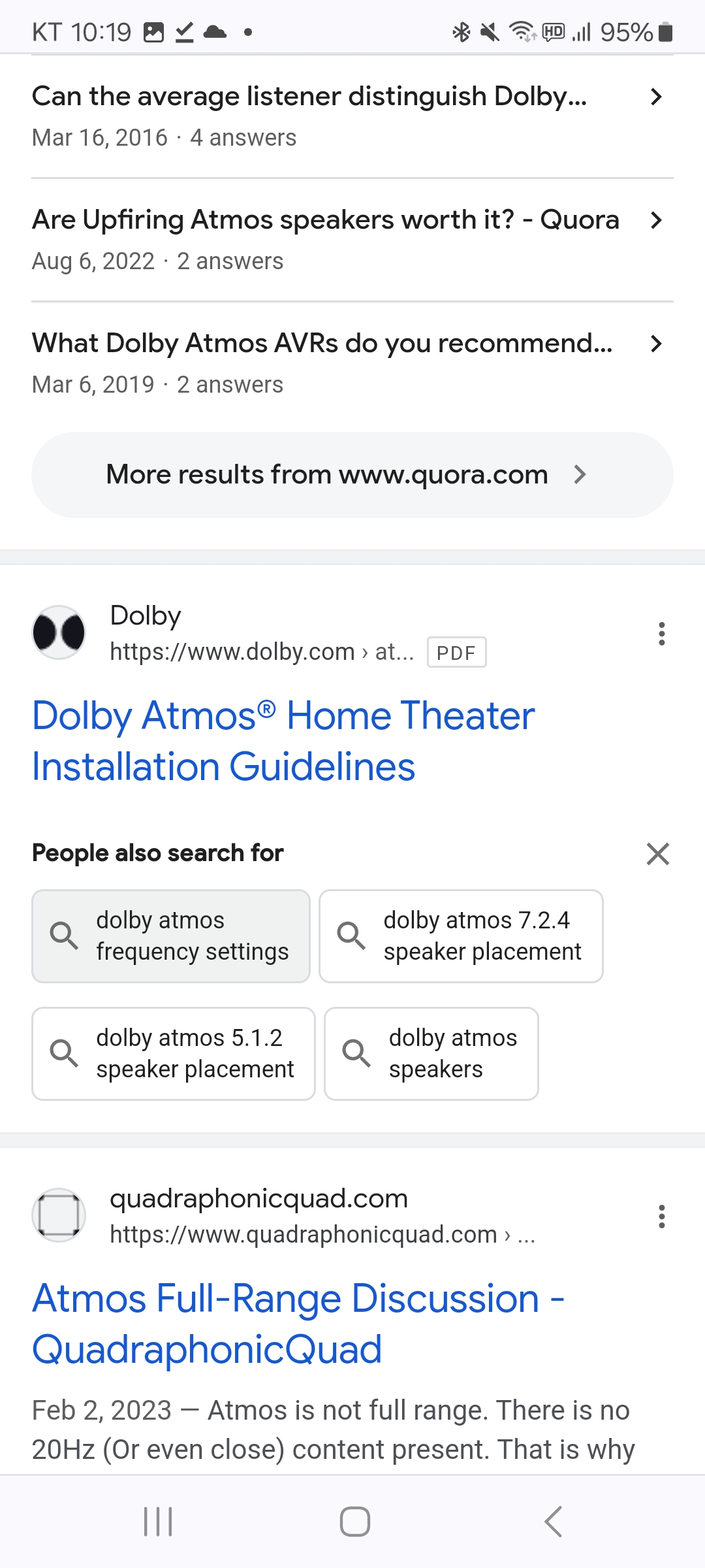

님의 스피커 구성은 사진상으로 5.x.4로 보입니다.
"Dolby atmos home theater installatin guideline"을 구글링해서 다운받아 참조하세요.
가이드라인에 따르면, 프런트 스피커의 좌우 폭은 22~30도, 천장스피커의 폭은 프런트 폭에 맞추고 앙각은 30~55도입니다.
사진상 프런트 폭은 가늠이 안되서 뭐라 말하기 어렵고 천장 스피커는 폭이 좁고 앙각도 높아 보이니 좌우 폭도 넓히고 앞뒤 폭도 넓히면 좋겠습니다.

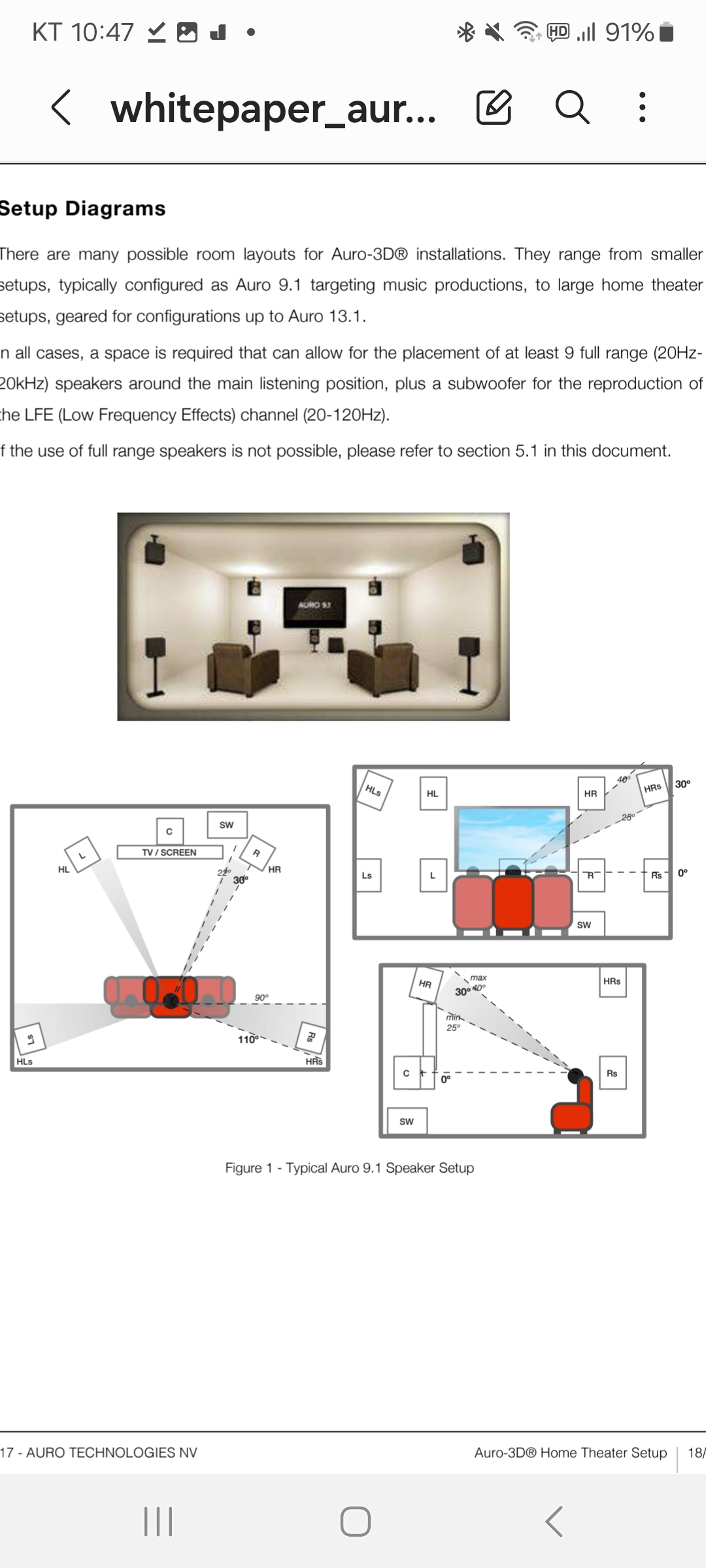

2024-04-26 22:58:12

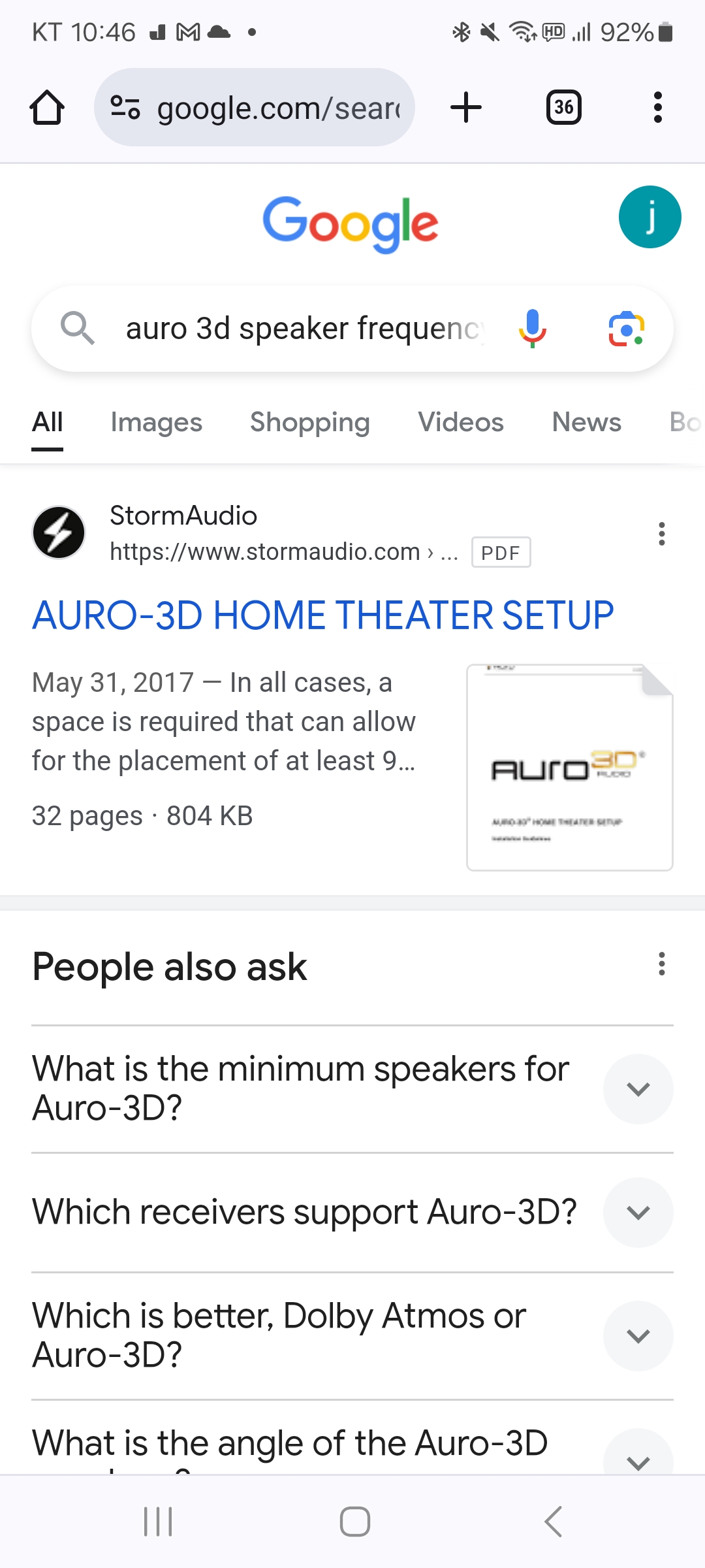

님이 보유하신 리시버가 중급기 이상이면 Auro-3D을 지원하므로 스피커 구성을 애트모스 구성보다 오로3디로 구성하길 추천드립니다. 둘의 메뉴얼을 검토해 보면 처음 볼땐 서로 다른 구성 같으나, 각각 허용 각도의 폭이 커서 서로 호환되는 구성임을 알수 있습니다.
리시버 제조사도 서로 호환됨을 메뉴얼에 명시해 두었구요.
