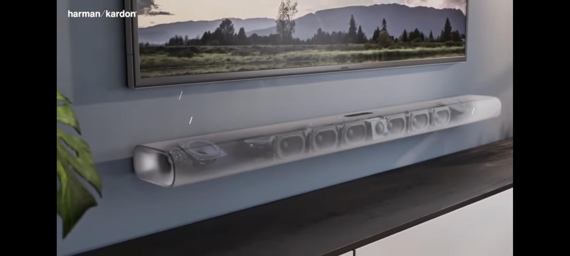

사운드바는 채널 구분하는게 어렵네요.
사진의 사이테이션 플패키지 예를 들면 아래와 같이
1. 본체 3.0.2 (스피커 9ea)
- 센터 1채널 (트위터 1)
- 센터 바로 양옆의 2개 채널 (스피커 3+3)
- 업파니어링 2개 채널 (스피커 1+1)
- 최외측 혼 부분 트위터 2개 (채널?)
2. 서브우퍼 0.1.0 (우퍼 1)
3. 리어 2.0.0 (스피커 3+3)
요렇게만 하면 총합 5.1.2 채널이 맞나요?
그런데 본체 스피커 총 11개이니 아마도 최외각의 혼 부분도 스피커여야만 숫자가 맞는것 같은데... 이게 트위터라서 추가 채널로 안들어가는건지 궁금하네요.

사운드바 보통 5.1.2채널이라고 파는거 보면 사운드바 정면에서 나가는게 좌 센터 우 3채널이고 벽쪽으로 소리를 쏴주면 반사돼서 돌아오는걸 청자가 듣는거죠. 이걸 side firing 이라고 하던데요. 이렇게 서라운드 2채널 추가해서 5채널에 돌비 애트모스도 역시 천장 쪽으로 쏴주는 소리 반향을 듣는겁니다. (up firing)좌중우(측면) 좌우 5채널에 업파이어링 2채널 해서 본체에서는 5.0.2채널이 나오는 거죠. 여기에 우퍼 0.1채널까지 5.1.2채널이 완성 되는 거고요. 후방 스피커에서 더 추가되기도 하고 삼성 990b같은거는 본체 채널이 더 많기도 하더군요.

답변 감사 합니다. 외측 혼 부분의 트위터는 위치가 떨어져 있어도 독립적인 채널에 구성되지 않는것 같아서 그게 궁금하네요. 광고로는 서라운드 구성 처럼 보이네요. ㄷㄷ

사이 본체는 5.0.2채널로 센터, 좌우 프런트, 양 사이드, 상향 다 합해 5채널+2채널이 맞습니다 스피커는 프런트 3개씩, 사이드 1개씩, 상향 1개씩 센터까지 총11개 맞구요 990은 본체 센터, 좌우 프런트, 양 사이드, 양 와이드, 상향 해서 7.0.2 채널이구요 총 15개의 스피커가 들어갑니다 리어에서도 990이 상향 과 정면외에도 측면 채널을 포함하고 있어서 총 11.1.4채널 22개 스피커를 가지고 있습니다
