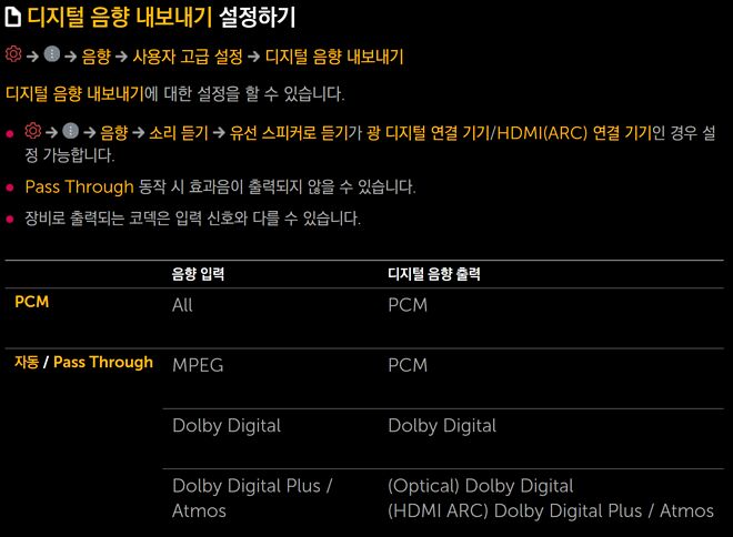

애플티비 - 티비 - 사운드바 연결이 가장 일반적일텐데 이렇게 하시지 않는 이유가 있나요?
티비에서 HDMI 오디오 출력 설정을 패스쓰루로 설정하시면 될것 같은데요.
그러면 오디오 출력 패스쓰루도 되고 HDMI CEC로 인한 전원 연동 및 리모컨도 사용 가능할테구요.
이 방법을 모르시지는 않을것 같은데. 특별한 사정이 있으신가 봅니다.

OLED면 당연히 됩니다. HDMI 오디오 설정에서 패스쓰루 설정하실 수 있습니다.
보통은 그렇게 놓고 쓰시는게 기본이라 당연히 아시는 줄...

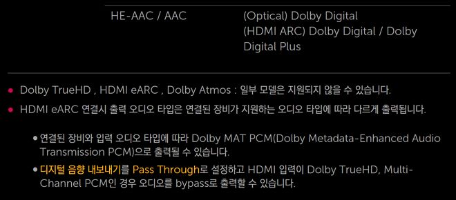

패스쓰루는 오디오 출력 포맷에 관련된 부분이고
전원연동이나 통합 리모컨 사용은 HDMI CEC와 관련된 기능입니다.
서로 다른 기능인데 혼동하시는것 같습니다.
HDMI는 영상, 음향, 제어신호 세가지를 전송하고 관리할 수 있는 규약이므로
그 세가지를 상황에 맞게 각각 설정하셔야 합니다.
HDMI ARC, CEC, 패스쓰루 등의 역할에 대해 혼동하셔서 그런것 같네요.

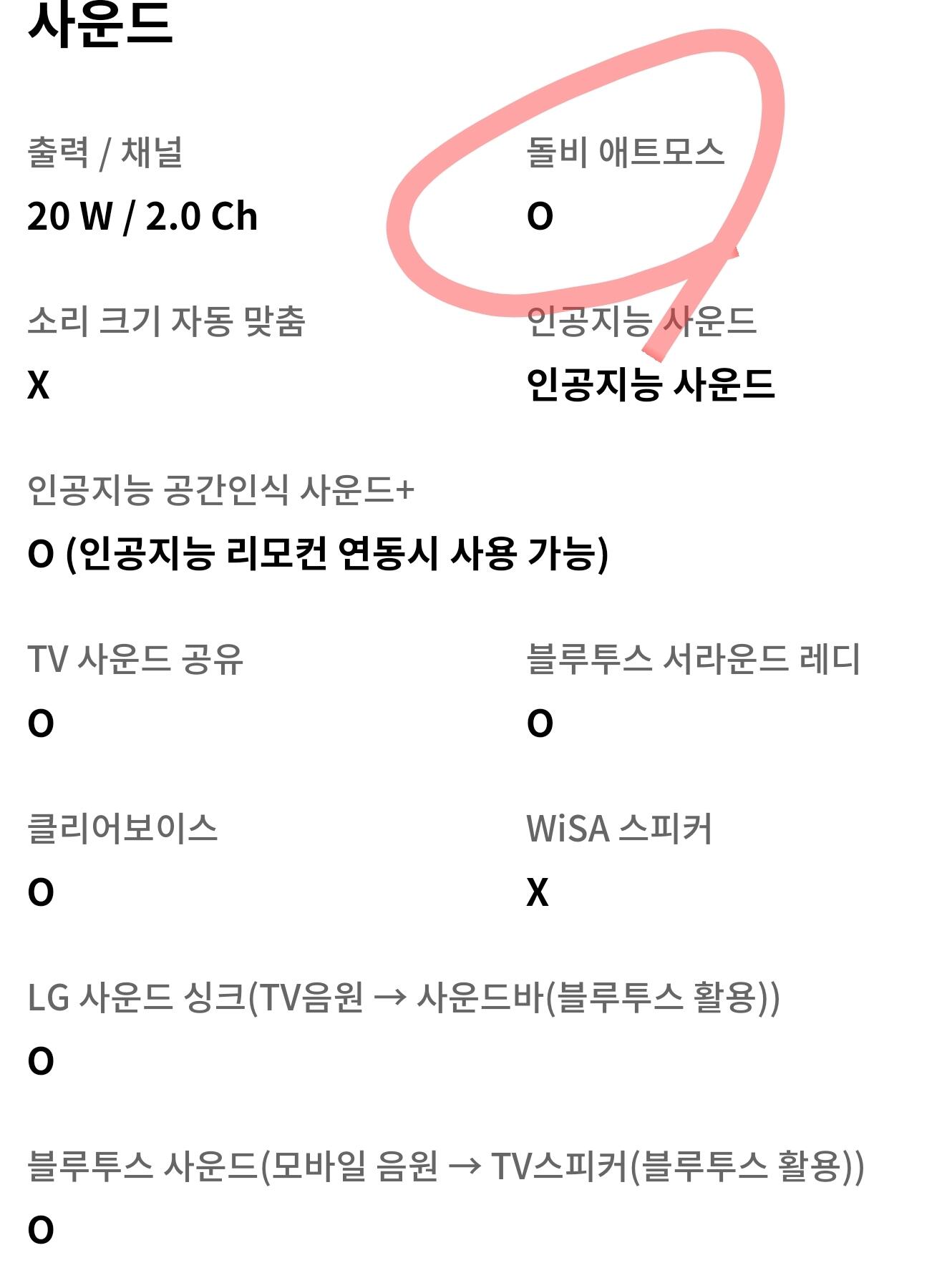

엘지 홈페이지 스펙에 애트모스 된다고 되어 있습니다. oled55a1nna 엘지 홈페이지 스펙표 입니다.
한들이
2022-09-20 04:23:44
다시 고객센타에 연락하니 돌비애트모스 된다고 하네요.
 애플TV→TV→사운드바 이렇게 연결하면 되겠네요...
 답변들 감사합니다.
