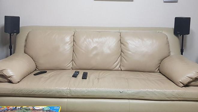

안녕하세요. 초보회원 인사드립니다. (__)
얼마전에 이곳을 통해 추천되어 있는 리어용 스탠드를 구매후 설치 하였는데요.
이렇게 위치+높이를 잡으면 되는지 궁금하여 글남깁니다. 고수 분들의 답변 기다리겠습니다.
엘제아
2019-05-23 01:41:02
N950 리어는 후방채널+업파이어링이 함께 출력되어서, 업파이어링 효과를 보려면 청자와 거리가 좀 떨어져 있는게 좋을겁니다(소리가 천장으로 올라갔다가 반사되어 내려와야하므로..) 거리를 좀더 확보하고, 방향도 지금보다 조금 더 뒤로 배치할 수 있다면 최상이겠지만, 선택의 여지 없이 지금대로 쓰셔야할 같은데요?ㅎㅎ 지금처럼 쓰셔도 나쁘진 않으실거에요.

거실이 좁다보니 ... 답변 감사합니다 ~ (__)

2019-05-23 01:51:23
본의 아니게 답정너 글을 쓰신 것 같습니다.
사진상으로는 구조상 지금 세팅이 최선인 것 같은데요? ㅎㅎ
즐거운 감상 되세요~
필로소마
2019-05-23 03:06:35
^^;;; 리어 높이도 저정도면 되겠죠 ~ ?
답변 감사드려요 ~
happylist7
2019-05-23 07:51:16
얼마전에 스텐드 문의남겼었는데 저랑 같은 스텐드 사셨네요 ㅎㅎ 삼성 홍보자료에도 저렇게 얇은 스텐드여서 샀고 실제로 설치하니 참 이쁩니다. 높이에 대해 저도 많이 찾아봤는데 애트모스가 아닌 일반 5.1 환경은 귀보다 60cm 높게 하라 하고 애트모스 환경은 귀높이에 맞추라는 돌비 가이드가 있다 합니다. 그런데 사운드바 애트모스가 완전한 천장형 애트모스가 아니다보니 귀높이는 아닌 것 같고 높이 올렸다 내렸다 하며 테스트해보니 리어스피커 밑단이 귓구멍과 맞게 하니 소리가 좀 좋은 것 같습니다. 스피커 거리가 집집마다 다르니 귀와 스피커 각도가 15도(15도 말씀하신분이 계신데 자세한 이유는 기억 안 나지만 axis 등 전문적인 내용이 있었던 걸로 봐서 신빙성 있을 듯)에서 크게 안 벗어나게 하시면 될 것 같습니다.
필로소마
2019-05-24 04:29:38
친절한 답변 감사드립니다. (__)
저 스탠드 사셨다니... 설치하실때 커터칼질 하셨겠네요 8자형 케이블  ^^
