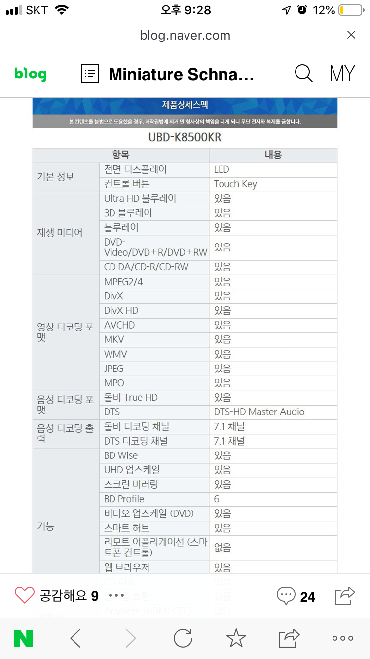

삼성hwn-950 앳모스 지원하는 사운드바를 구매하려고합니다.
그런데 제가 초보라 그런데 4k플레이어가 앳모스를 지원하지 않으면 못듣는건가요?
사양에 보니 dts라고 적혀있어서요.
사진 첨부합니다.
고수님들의 답변 및 조언을 부탁드립니다.

애트모스는 트루HD에 실어서 나가는 거기 때문에
모든 BD, UBD 플레이어는 애트모스 출력이 가능하다고 보셔도 됩니다.
단, 물리 매체가 아닌 넷플릭스 등의 애트모스 트랙은 제한된 기기에서만 재생 가능합니다.

일단 모든 UBD에서 앳모스가 재생이 가능한 것이면 다행이네요.
넷플릭스에서 앳모스 재생하려면 사운드바만 앳모스를 지원하면 되는 것인가요? 아니면 UBD도 따로 조건을 충족해야하나요? 글을 읽어봐서는 안나와있는것 같아서요
충격님 말씀대로 모든 UBD에서 앳모스가 지원이 된다면 사운드바만 앳모스를 지원하는 것으로 구입하면 넷플릭스에서도 앳모스를 들을 수 있는 것 같은데 맞는지요?

물리 매체(트루HD 기반)가 아닌 넷플릭스의 애트모스(DD+ 기반)는
제한된 기기에서만 가능하다고 말씀드렸는데요.
기기 목록 링크도 드렸고 목록에 빠져 있는 기기도 추가로 알려 드렸고요.
아예 결론적으로 말씀드리자면,
BD, UBD 재생도 하실 것이고 넷플릭스에서의 애트모스 재생도 원하신다면
엑스박스 원 s or x 정도가 국내에선 가장 적합한 선택지입니다.
