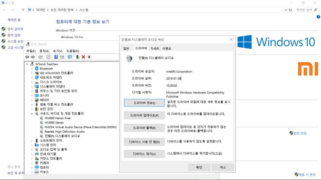

 윈도 10에서
스피커 모양 아이콘에서 오른쪽버튼에 스피커채널 있습니다. 언젠가부터
ATMOS 설정시 2.1채널로 내려가버리더군요.
아무튼 제가 사용하는 노트북은 인텔520에 940mx 입니다.
윈도10 크리에이티브 버전업 하였을 당시 돌비엑서서리 어플이랑 함께 ATMOS가 활성화
되었고 그이후 몇년이 지난후에 ATMOS 넷플릭스를 이용코자
실행하였으나 저런 현상으로 인해 ATMOS는 커녕 7.1채널이 최대 구성에 고정이였습니다.
인텔 또는 엔비디아 그래픽 드라이버  최신상태에서 문제가 있었고 그래서 다시 버전 다운도 해보았습니다. 아무런 변화가 없었으며 사카는 리얼텍인데 이것도 다운시켰습니다. 이것도 아무런 반응이 없더군요.
 인텔디스플레이 오디오 드라이버 버전인 16년 버전을 19년 버전으로 업데이트 하고나서
싹 사라졌습니다.
리시버 컴터켜기전 이런거 상관 없이 말이죠.
아무튼 사진 첨부해드립니다.
그리고 모든 드라이버는 최신값으로 업데이트후 잘사용하고 있습니다.

저는 스피커 공간음향에서 ATMOS가 선택되질 않아서 선택하는 글을 쓴것입니다.

〓 카드깡체리™ 〓
Updated at 2019-05-10 01:10:20
저화면에서 업데이트버튼 눌러서 했던거 같습니다.

〓 카드깡체리™ 〓
2019-05-10 02:36:22
인텔내장그래픽 사용하시면 그래픽드라이버 설치해보세요. 인텔 사이트에 들어가셔서요.
도마도
2019-05-09 23:00:59
 넷플릭스 애트모스풀려서 요 몇주 고생했는데 다운그레이드가 아니고 업그레이드였네요 고맙습니다.
