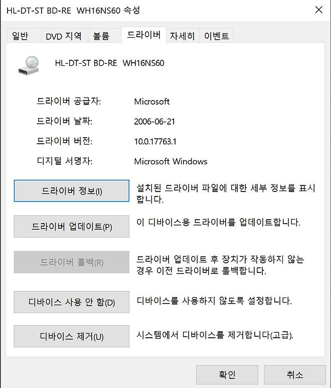

Updated at 2019-05-29 02:39:41
로미오님 질문 드립니다.
제 기기의 펌웨어 버전 이게 맞나요?
드라이버 날짜를 보면 이해가 안됩니다.
derman
2019-05-31 09:52:07
상기의 드라이버버전은 윈도우가 odd를 구동하는데 필요한 내용이고 펌웨어버전은 lg odd 롬에 저장된 정보입니다. lg odd기기의 펌웨어입니다. 최근에 구입하셨으면 아마 1.01로 되어있을겁니다. (odd뒷편에 펌웨어버전 적혀있습니다.) 구글에서 wh16ns60 firmware 1,00으로 찾아보시면 동영상에 1.00으로 롬플래싱하는 방법 설명되어있고 거기에 필요한 파일들(롬플래슁프로그램과 각 odd별 1.00펌웨어)도 링크되어있습니다. 아주 간단한 작업입니다.
