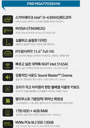

안녕하세요.
현재 새로 PC를 사느냐 아니면 보유하고 있는 노트북을 갖고 사용하느냐 고민중에 있습니다.
PC가 있긴 하지만 10년이 된거라 업그레이드가 불가피합니다.
그래서 노트북은 약 1년전쯤에 구입한거라 가능할까 싶어 여쭈어봅니다.
사양이 이정도인데, 4K 원활하게 돌릴 수 있을까요.  게시판에 HDR로 플레이 할 수 있는 방법이 있는데
 madVR사용하여 해보았는데, 다소 버벅여서 즐감은 못할거 같더라구요.
그래서 혹시 방법이 있을까해서 여쭈어 봅니다.
자세한 답변 부탁드립니다.

아쉽게도 GTX-940으로는 조금 버벅일 것 같습니다
먼저 LAV video filter 에서 하드웨어 가속을 적용한 후 madvr 설정을 최저 설정으로 한 후 다시 한번 시도해 보시기 바랍니다
그래도 버벅인다면 Windows 설정을 HDR On 설정으로 변경 후 팟풀의 영상 출력 설정을 자동 선택으로 한 후 Test 해 보시기 바랍니다

답변 감사합니다. 인텔530과 940MX중 어느것이 나을까요? 그리고 영상출력을 자동으로 하여도 HDR은 먹을까요

내장 메모리에 활당되는 메모리가 커다면 940 보다는 인텔 내장 530이 더 좋을 것 같은 생각입니다
Windows 자체에서 HDR을 ON했으므로 영상 출력을 자동으로 해도 HDR은 적용됩니다
 다만 웹서핑이나 기타 작업에는 화면이 부적당합니다
