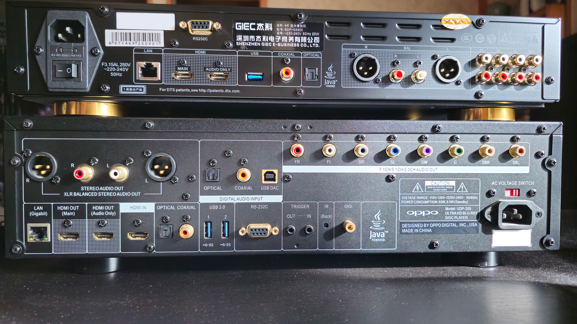

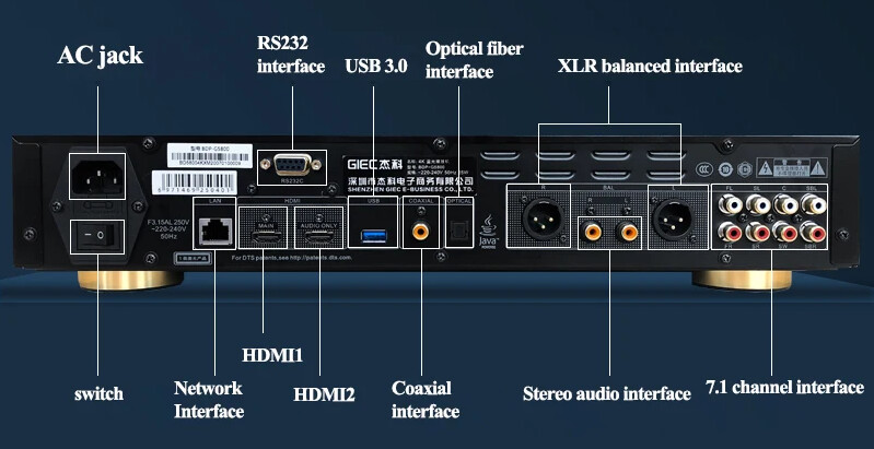

  • 출력: HDMI x 2계통, S/PDIF(코엑셜/ 옵티컬), 밸런스 스테레오, 언밸런스 스테레오 & 7.1ch
  • 입력: USB 2.0(전면)/ 3.0(후면) 각 1구, SATA HDD 드라이브
전원선은 탈착식 인렛형이며, 퓨즈 하단에 물리 스위치가 추가로 있습니다. 아울러 주요 미디어 삽입로는 전면 좌측에 디스크 트레이/ 우측에 3.5" HDD 베이.

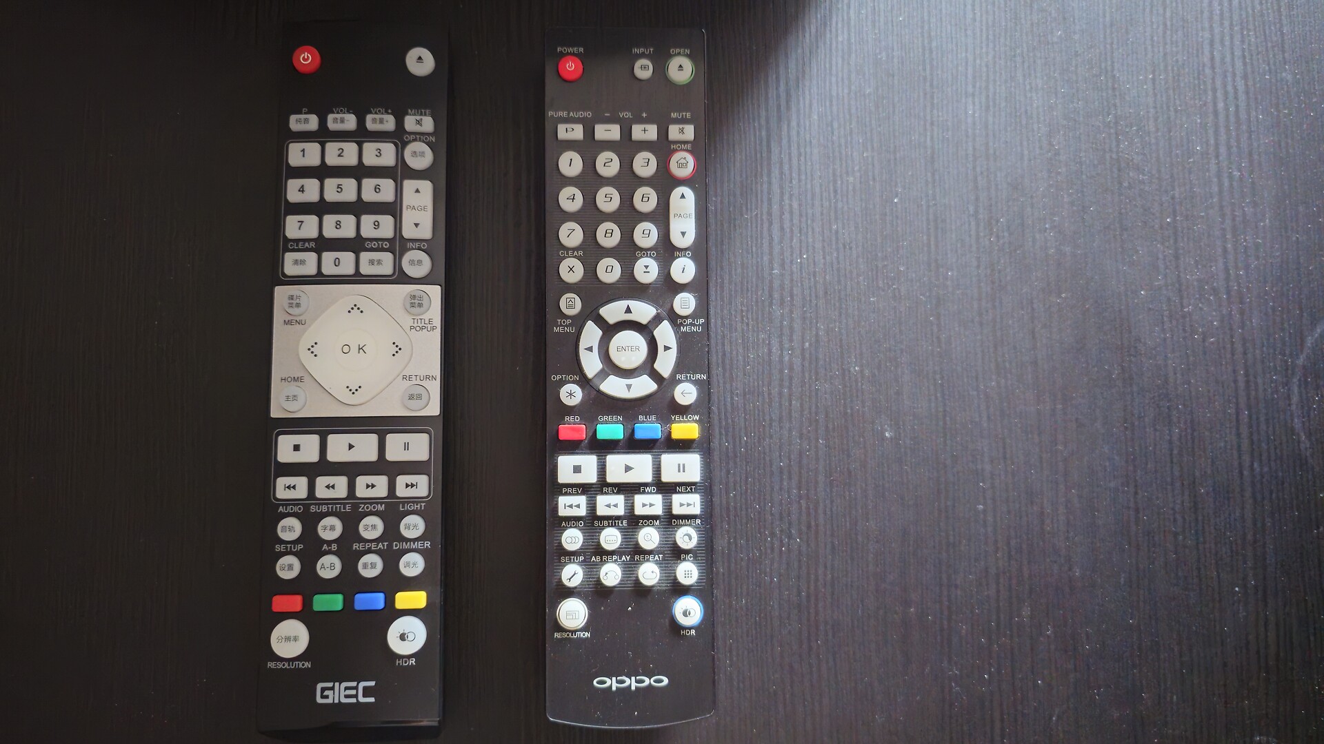

리모컨
동봉 리모컨(사진 좌측 GIEC)은 버튼에 중국어/ 버튼 위에 영어 병용 표기이며, 버튼 라이트 기능은 우하단께 있는 LIGHT 버튼을 한 번 눌러두면 > 이후엔 아무 버튼을 눌러도 버튼 라이트가 들어옵니다.(LIGHT 버튼을 한 번 더 누르면 해당 기능 Off/ 이후 어떤 버튼을 눌러도 라이트 X)
참고로 오포 리모컨은 움직임 감지(ex: 리모컨을 들고 흔든다든지)로 버튼 라이트가 들어오는 기능이 있는데, GIEC 리모컨은 그런 기능은 없습니다.

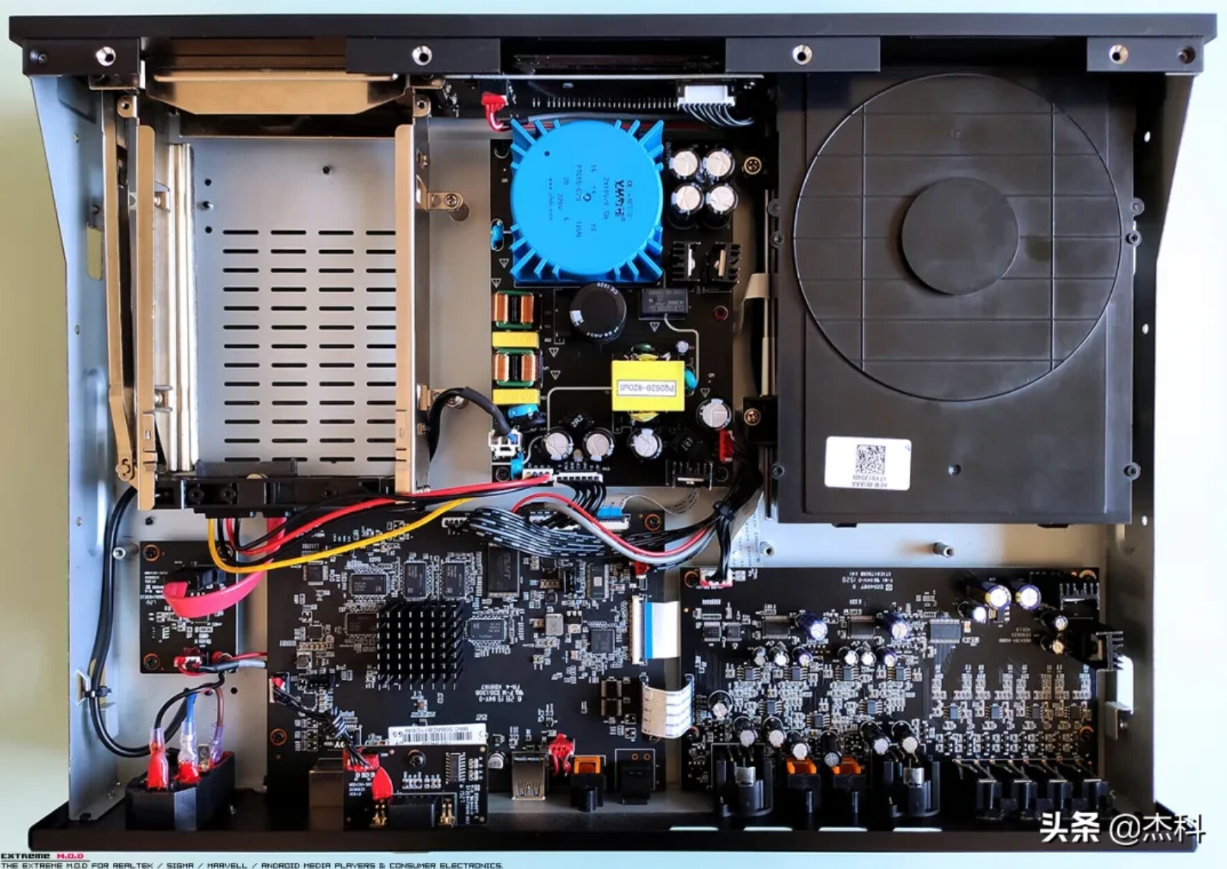

(내부 사진은 제조사 발표 자료 인용이며, 실제 기기에는 분해 확인용 씰이 붙어 있습니다.)
내부
G5800의 주요 구성 부품은 아래와 같습니다.
  • SoC: MediaTek MT8581CAAV / ARM Cortex-A53,
  • 광학 드라이브: 소니 481AAA
  • DAC: PCM1795 (스테레오 출력용)/ PCM1690 (멀티채널 출력용)
  • 리니어 타입 링 코일 변압 전원부: 오디오/비디오 디지털 회로 및 아날로그 회로 분리 공급
SoC는 2016년 4K 플레이어 등장 직후 출시된 스테디 셀러로 많은 메이커(오포 205/ 파이오니아/ 소니 등)가 사용했고 & 지금도 대표적으로 마그네타 플레이어가 채용하고 있는 MT8581인데, 5800용은 동사 엔트리급인 5300이 채용한 CBAV보다 파일 호환성이 더 높은 CAAV입니다.
광학 드라이브 역시 소니 및 마그네타에 채용된 481AAA로, 신뢰성이 높고 SACD 재생도 대응 (하위 기종인 G5300과 달리 SACD 하이브리드 디스크 재생 시에도 SACD/CD 레이어 선택이 가능하며, SACD 2ch/멀티 채널도 사용자가 설정 선택 가능)하는 것이 강점.
더불어 내장 DAC은 텍사스 인스트루먼트의 칩셋이며, 특히 스테레오 출력용 1795는 최대 32비트/192kHz 지원 및 카탈로그 스펙상 SNR 123dB까지 나오는 동사의 상급 칩셋입니다.
끝으로 전원부는 링 코일형으로, 리니어 방식 중에서도 효율이 높고 진동 소음이 적은 편.

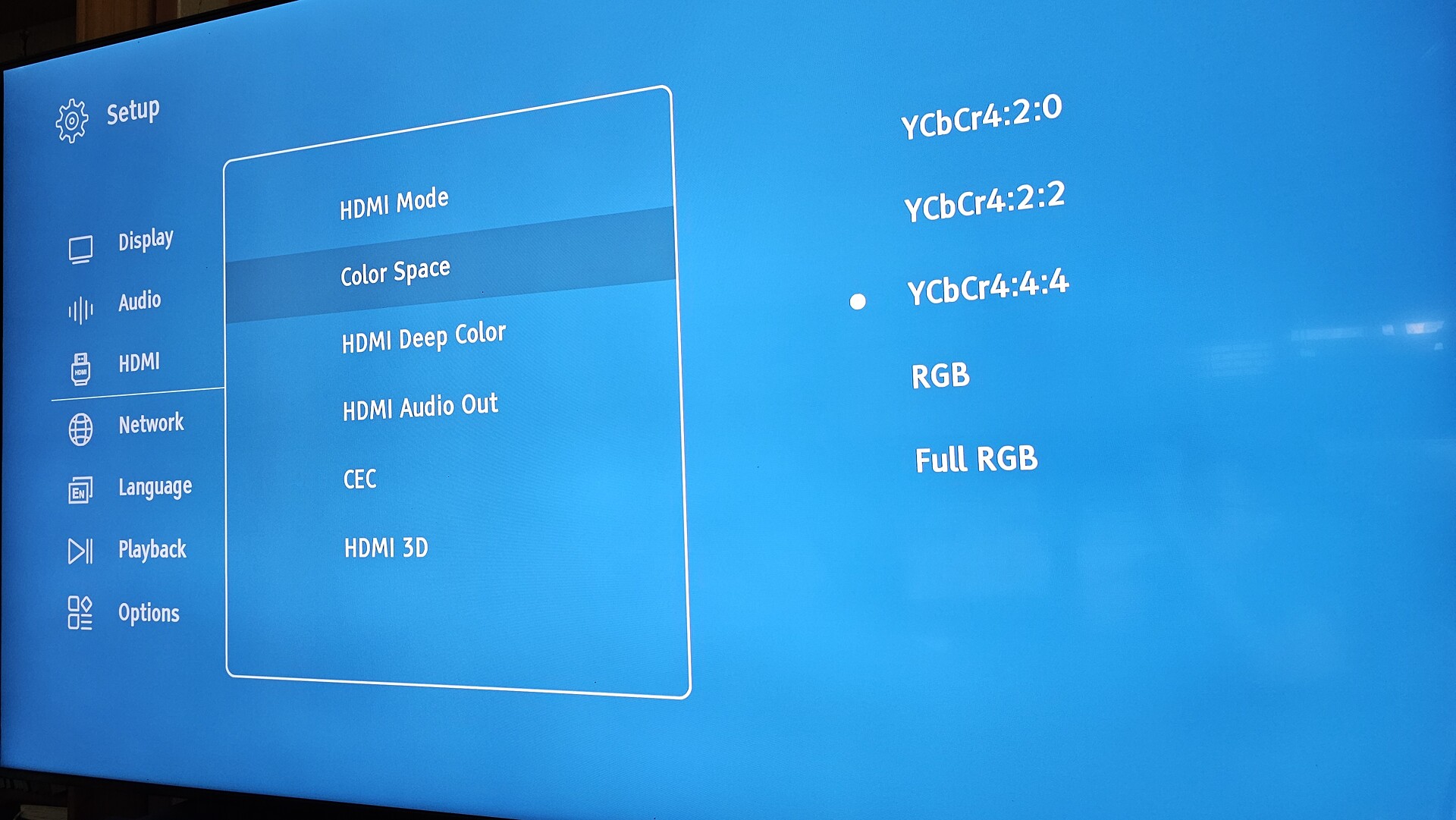

[ 설정 ]
기기 기본 설정은 여타 기기들에서 익숙한 것들뿐이고, 설정 범위가 그다지 자유롭지는 못한 편이라 별달리 다룰 것도 없는 편입니다. G5300 테스트 당시 (펌웨어 버전 4.06) 보였던, 실제로 작동하지 않는 더미 옵션도 모두 삭제된 상태라 깔끔하고요.
따라서 추가 기술할 사항은 4K/ HDR10 신호 재생 중 리모컨 셋업 버튼으로 진입 가능한 HDR 맵핑 메뉴 정도네요. 이에 대해서는 후술.

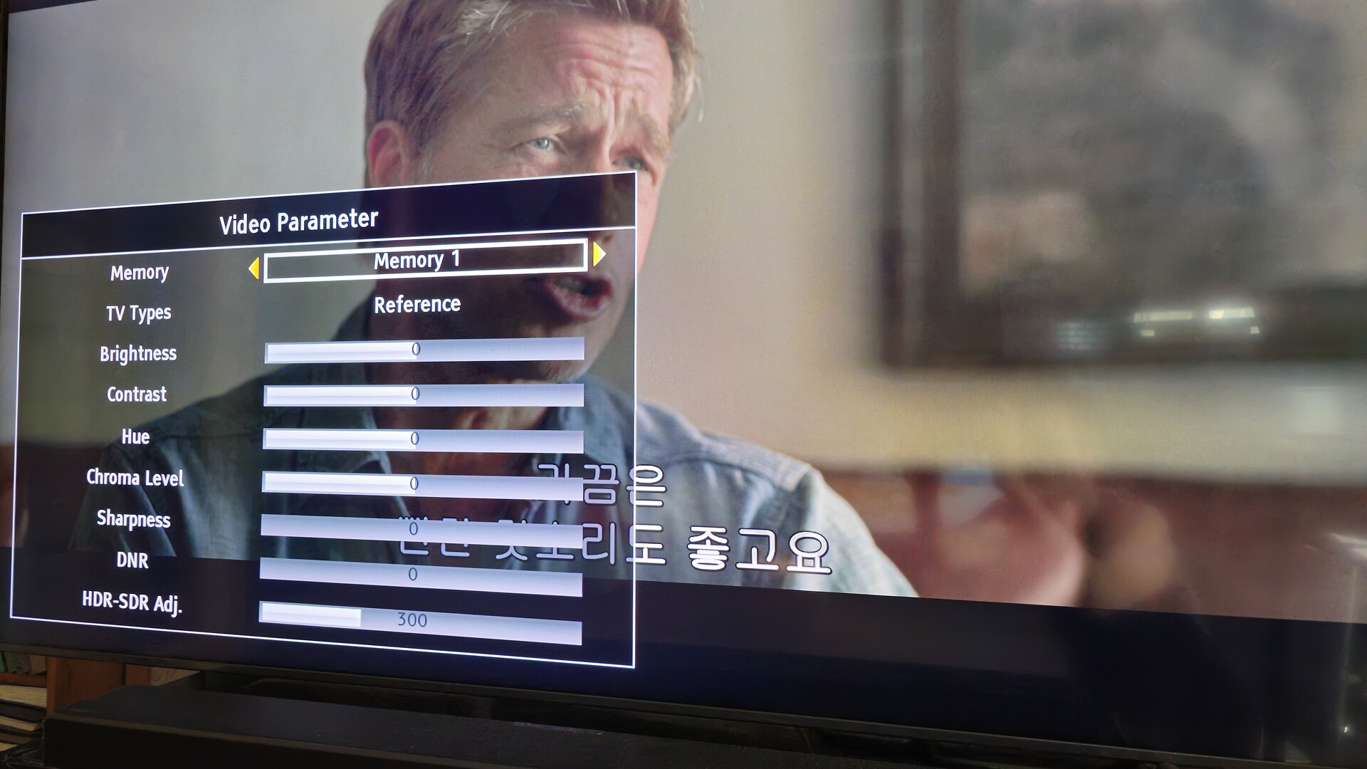

[ 톤 맵핑 ]
톤 맵핑의 경우 GIEC 제품군은 파이오니아 4K 플레이어 OS를 사용하고 있어서, LX500/ LX800 사용자분들은 익숙한 HDR 맵핑 기능이 있습니다. 아래는 주요 항목.
  • 메모리 1-3 : 매크로 세팅 저장, 총 3개소 제공
  • TV 타입 : 레퍼런스 - OLED - LCD - 프로젝터
  • HDR - SDR Adj. : SDR 컨버전 출력 시 타겟 휘도 지정
기본적으로 HDR10 컨텐츠를 HDR 디스플레이에서 재생 시에는, HDR - SDR Adj는 어떤 수치를 세팅해도 적용되지 않습니다. 대신 이때도 적용되는 TV 타입 중 ‘레퍼런스’는 기기 자체 톤 맵핑을 적용하지 않는 셋팅으로, 이 경우엔 (필요할 경우)전적으로 디스플레이가 톤 맵핑을 책임지게 됩니다.(후술하는 오포 UDP-205와 HDR 영상 비교 시에도 이 세팅이 기본)
이와 달리 OLED/ LCD/ 프로젝터는 각각 최대 타겟 휘도를 지정하고 그 안에 영상을 맞춰넣는 HDR 맵핑 알고리즘이 적용되며, 영상 톤 기준으로 프로젝터와 LCD가 레퍼런스보다 더 밝고/ OLED는 더 어두워지는 경향이 있습니다.
끝으로 HDR - SDR Adj. 는 SDR 컨버전 출력 시 세팅으로, 사용 디스플레이의 최대 휘도값을 유사하게 입력하면 됩니다. 이 메뉴는 현 시점엔 HDR 프로젝터 사용 시 (여러 가지 이유로) HDR 영상 밝기가 아무래도 너무 어둡다 싶은 경우, 5800의 HDR 출력을 Off로 두어 컨버전 출력을 할 때 활용도가 높은 편.

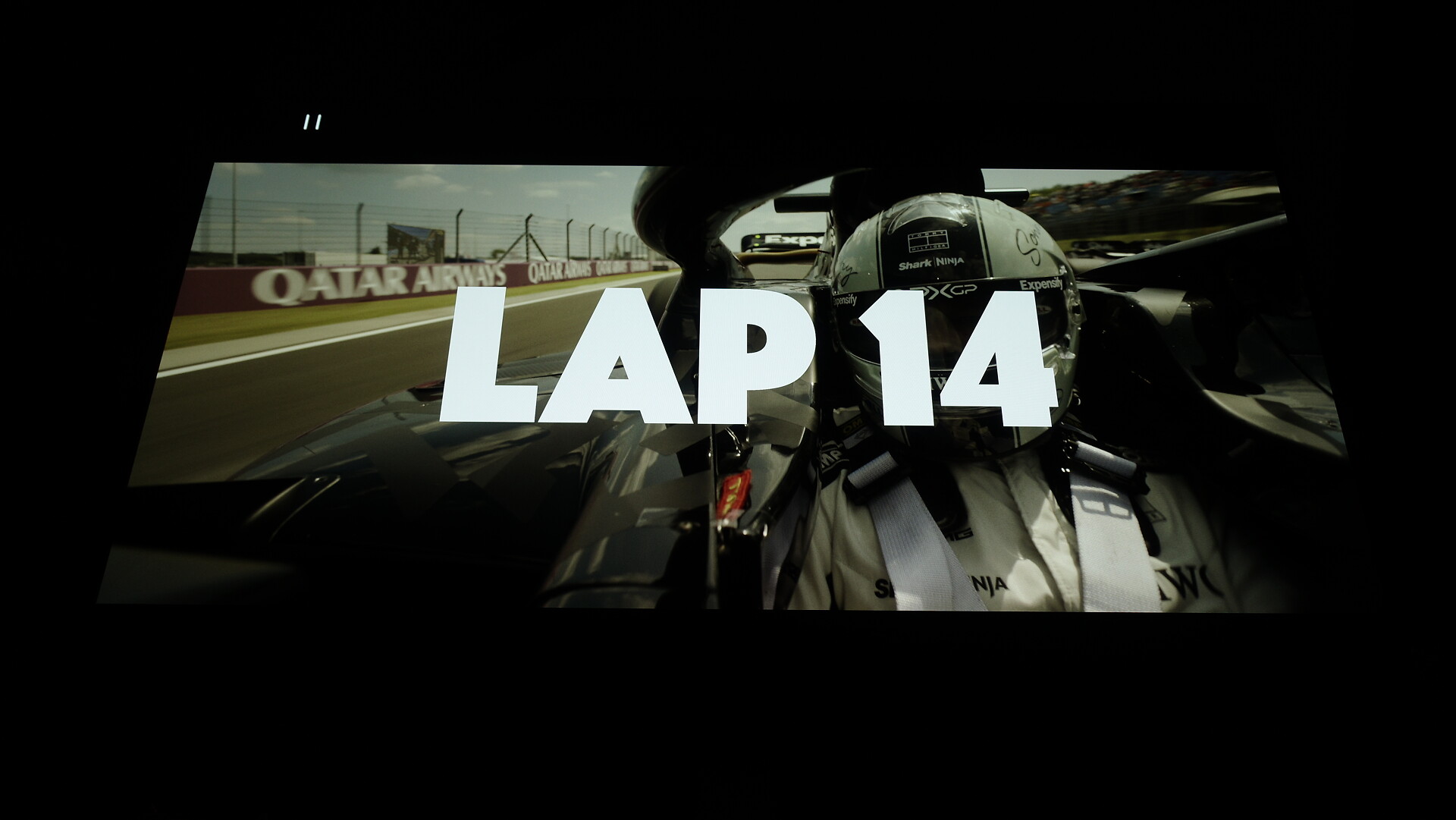

(본 사진은 본문 서술에 참고가 되지 않습니다.)
G5800의 BD 및 UBD/ HDR10 영상 출력 퀄리티는, 결론부터 말하면 상당히 좋은 편에 속합니다. 구체적으로는 필자가 가장 중요시하는 투명도와 동적 해상도면에서, 1:1 비교가 가능했던 오포 UDP-205 대비 동적 해상도는 흡사하되 약간 더 노이즈 레벨이 낮고 & 그레인 포함 영상 디테일이 좀 더 살아나는 그림을 보여주고요.

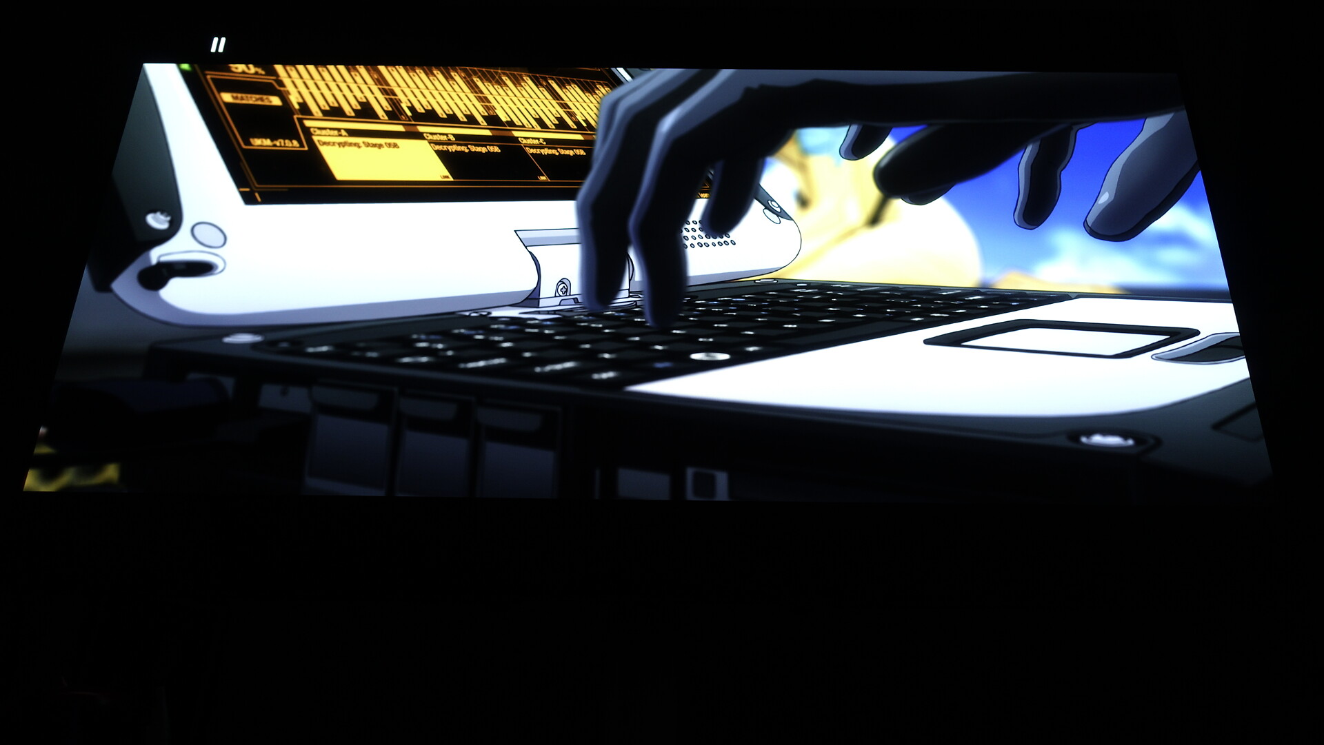

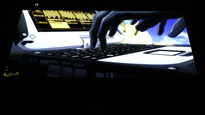

(위가 UDP-205/ 아래가 G5800 재생 사진. 위 두 사진은 본문 서술에 참고해 주십시오.)

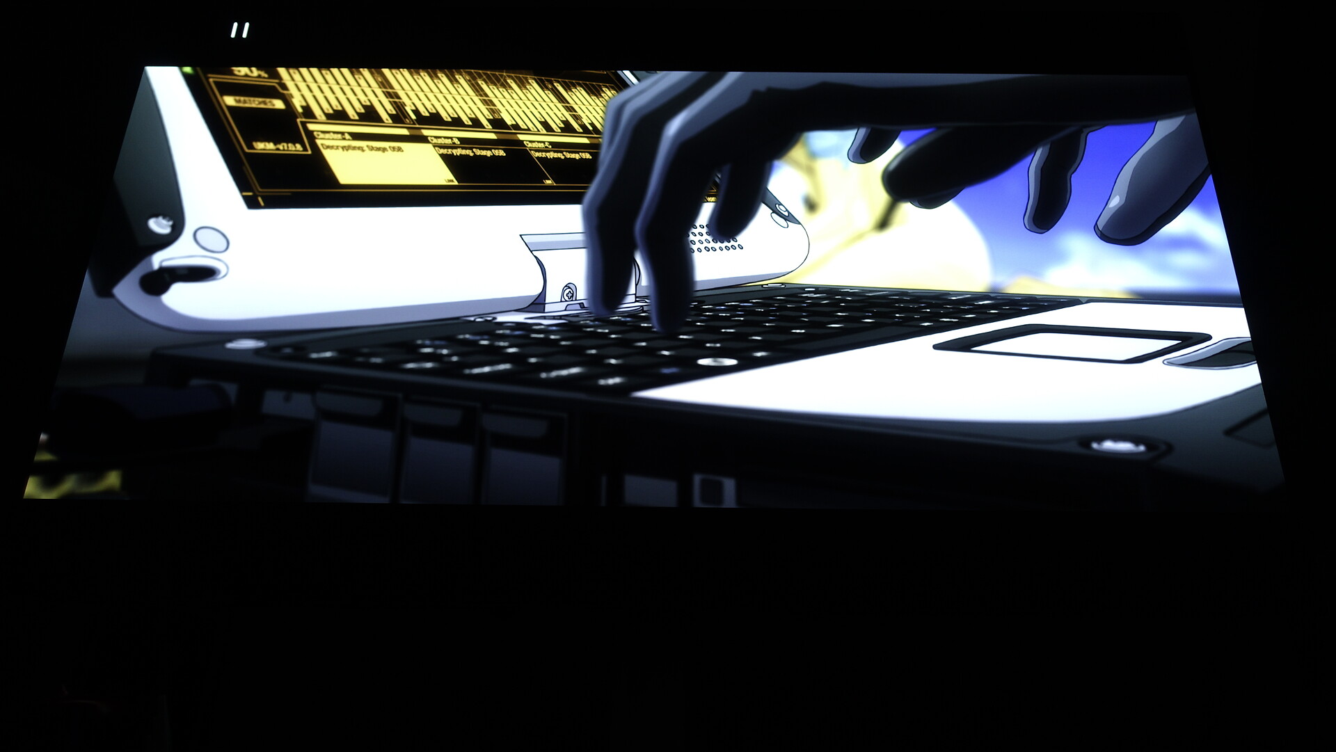

다만 G5800의 영상 출력에는 한 가지 아쉬운 게 있는데, 바로 4K/SDR 이면서 BT.2020 색역을 가진 타이틀 재생 시에 색역 맵핑이 제대로 안 된다는 점입니다.
대표적으로 이런 스펙을 가진 타이틀인 [ 신 에반게리온 극장판 ] 4K UltraHD Blu-ray 디스크의 경우, 상기 재생 사진 비교에서도 엿볼 수 있듯이 제작자가 의도한 색감이 나오는 오포 UDP-205에 비해 vs G5800에서는 사진에서 도드라지는 물빠진 녹/황색 계열 외에도 청/ 적색 모두 소위 물빠진 색이 나옵니다.
이 문제는 G5800의 어떤 설정으로도 교정이 불가능하며, 펌웨어를 통해 관련 기능 업데이트가 가능할 지도 의문입니다. 동종 OS와 유사한 다이내믹 레인지 알고리즘을 가진 파이오니아 플레이어 및 GIEC와 하드웨어를 공유하는 리본 X 제품군에서도 이런 문제가 있는지는 현재 해당 기기 테스트가 불가능해서 확인이 어려우나, 일단 G5800을 비롯한 GIEC 제품군에선 4K/SDR 타이틀 재생은 그다지 권하지 않습니다.

한편 아날로그 스테레오 출력의 경우 SINAD 수치에서 오포 205의 DAC 칩(ES9038PRO)이 G5800의 그것(PCM1795) 대비 카탈로그 스펙이 더 좋은 것으로 아는데, 실제 출력 기준 SINAD도 205가 115dB대인 것에 비해 G5800은 110dB 정도로 좀 밀리긴 합니다.
대신 스톰 ISP 엘리트의 언밸런스 입력단을 통해 비교해본 결과는, HDMI 출력 비교만큼도 우열이 느껴지진 않고 음색 차이 정도만 있다 이런 수준. 대신 오포 205는 아날로그 출력에 이런저런 설정 양념을 더 칠 수 있어서 특히 파워 앰프 직결 시에 좀 더 재미있게 들을 수 있다, 이런 점에서나 확실히 더 좋겠다 싶네요.
여담이지만 두 기기 모두 밸런스와 언밸런스단이 DAC 보드를 공유하기 때문에, 장거리 전송 혹은 연결 앰프가 밸런스/언밸런스 입력 설계를 분리해서 차등 설계라도 하지 않는 한은 출력단 선택은 별 의미가 없긴 합니다.
