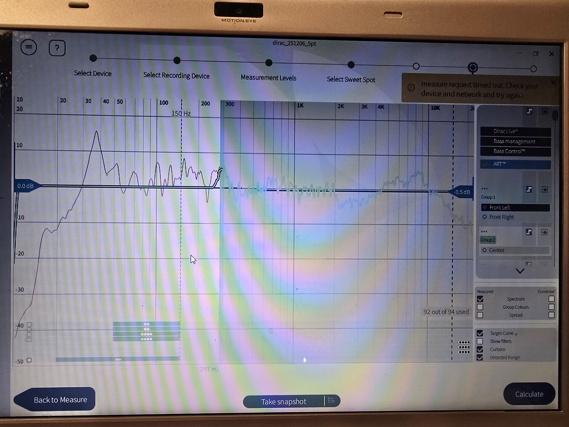

리시버에 마이크를 꼽해 했더니 계속 도중에 캔슬돼서 몇시간을 씨름하다 겨우 5포인트 측정하고 저 창까지 왔습니다.
이제 어떻게 설정하면 될까요?
디락 측정까지는 마쳤는데 그 다음..

이제 저 그래프를 가지고 노시면 됩니디.
왼쪽 저음 쪽 상하 조절 버튼을 누른채 위로 +3db 정도로 하고 저장해서 들어보세요.
파일도 꼭 저장해두시고요.
그 뒤에 취향대로 바꿔가시면 됩니다.
마지막으로 디락 후에는 rew로 측정을 꼭 해보셔야 합니다.

저 그래프가 스피커 그룹별로 나오네요. 각 그룹별로 다 조정을 해줘야하는걸까요?
다 조정한다면 동일하게 해주는 걸까요?
하드웨어만 알았지 이런쪽은 일자 무식이네요.

저는 저역대 부스트의 경우 다 똑같이 해주는게 좋다고 생각합니다
중고역대 커튼의 경우 300hz를 기준으로 잡고, 그 앞뒤에 피크가 있다면 거기까지 좀 더 늘려서 설정하면 무난하다고 생각합니다

네 그렇게 해보겠습니다.
이런쪽은 해본적이 없어 손대기가 무섭네요.

아트는 9점이상 측정해야 제 성능이 나옵니다
오류가 뜨는 원인을 찾아서 수정하는게 좋습니다
디락 공식 메뉴얼 정독 추천합니다

오늘 추가 측정해서 13포인트로 만들었습니다.
리시버에 마이크 연결한게 문제였습니다.
네트워크가 불안한지 측정도중에 캔슬되는 현상이었는데 노트북에 연결하고 게인을 좀 낮춰 줬더니 잘 되네요.
