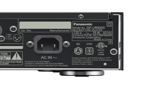

2) 돼지코 끼우고 사용하려고 했는데, 구매전 이것저것 알아볼때 dp에서
돼지코는 안정성이 떨어지니 전원선을 따로 구매하는 쪽이 좋다고 봤던 걸로 기억합니다.
UB9000P1K 뒷면 사진 보니깐 전원부가
UB9000P1K 구매했습니다.
이렇게 생겼는데요.

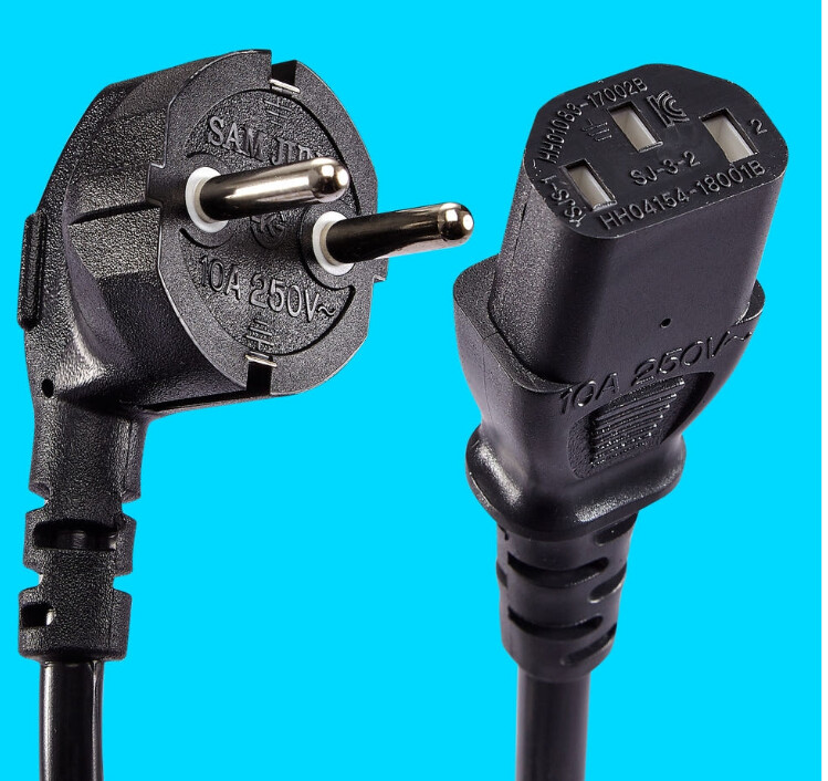

근데, 검색해보니깐 시판되는 대부분의 전원선이
UB9000P1K 구매했습니다.
이렇게 생겼더라고요.
전원선을 따로 구매하라고 봤던 게 잘못 기억하는 걸까요?
아니라면, UB9000P1k에 맞는 전원선을 구매하려면, 뭐라고 검색해야 할까요??
조언 부탁드립니다.

1은 그정도야 문제없고, 2는 그 전원선으로 호환되고 따로 비접지 전원선을 구할 필요 없습니다.
UB9000의 인렛에 접지핀이 없는 건, (제작사 파나소닉의 공식 입장은) 루프를 야기하지 않고 HDMI를 통한 연결 접지로 접지를 해결하기 위해서입니다.

음 질문이 좀 위험하게 애매한것 같은데, 1번 질문이 110볼트 제품을 트랜스 없이 그냥 220볼트에 10분 테스트 하겠다는건 아니시죠? 그럼 절대 안됩니다. 그냥 펑 터집니다
혹시나 해서 댓글 드렸습니다.
johjima
Updated at 2025-12-09 01:47:13
UB9000P1은 프리볼트 제품입니다. 단지 전원부 정류 콘덴서 내압 용량이 작다보니 220v에서 장기간 쓰면 콘덴서가 터질 위험이 있는데, 10분 정도 테스트는 문제가 없습니다. 저도 동일 조건에서 초기불량 테스트를 거쳤었고요.
9000 포함 파나소닉 기기의 전원부에 대한 자세한 사항은, 아래 게시글을 참조하시면 됩니다.
https://dvdprime.com/g2/bbs/board.php?bo_table=hometheater&wr_id=496800
육공
2025-12-09 01:51:22
아 프리볼트 제품인가요? 몰랐네요. 위 사진상으로 보기에는 120전용으로 보여서.
답변과 정정 감사드립니다.
