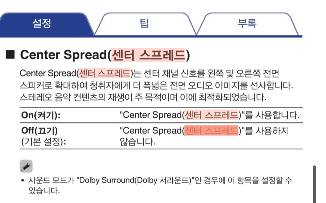

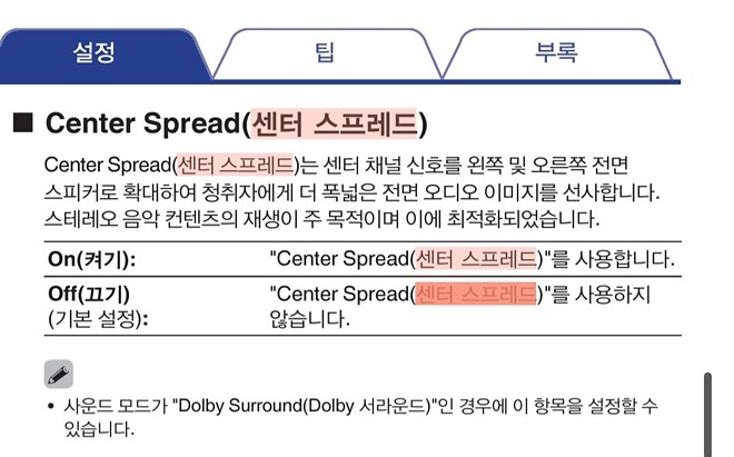

센터 스프레드 옵션이 좀 이상하네요. 기븐님도 3800h 쓰시는걸로 아는데, 매뉴얼에 보면 음장 돌/서일때 옵션 선택이 되는거라 나옵니다.

일단 제가 알기로는 원소스에 센터채널이 있으면 안 나오는걸로 알고 있습니다

아, 짐작은 했는데 그거였군요.
그러니까 2채널 스테레오 소스를 돌/서 음장을 걸면
센터에 과하게 집중이 될수도 있는데 이를 스프레드로 분산하는 기능이군요.
