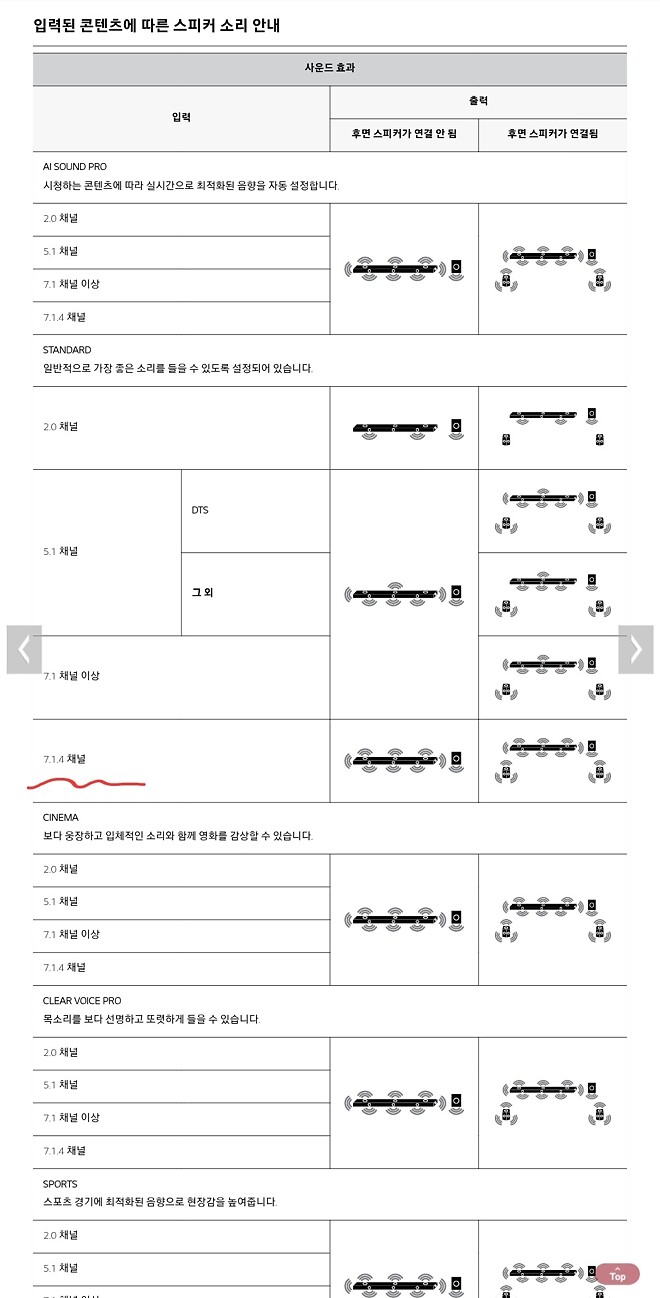

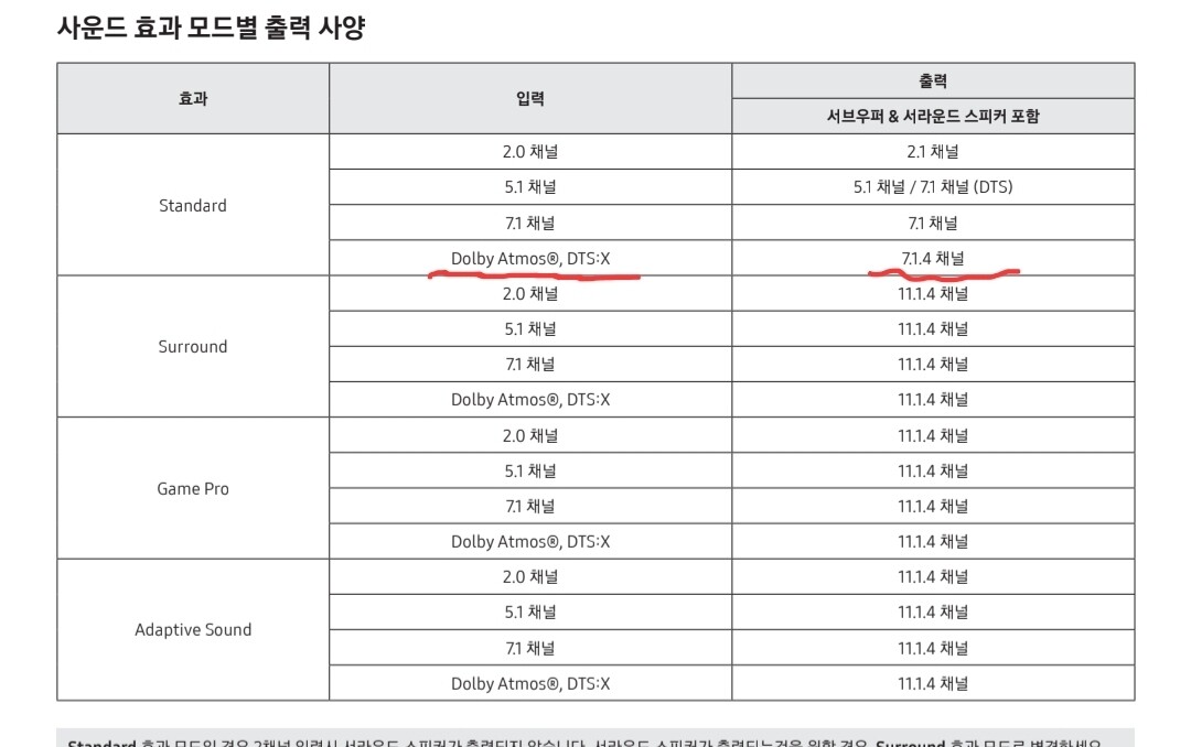

오... 감사합니다. 제가 삼성 HW-Q900 시리즈 9.1.6, 11.1.4채널 사운드바도 그렇고 LG S95TR 9.1.5채널 사운드바 설명서도 그렇고 항상 의아했던게 스탠다드 모드(즉 업믹스 동작안할 때)로 동작할 때 돌비 애트모스가 7.1.4로 렌더링된다고 기술되어 있어서
엥? 뭐지 싶어서 항상 마음속으로 궁금했는데 라이센스 사연이 있었던거군요... 희귀한 정보 감사합니다.
