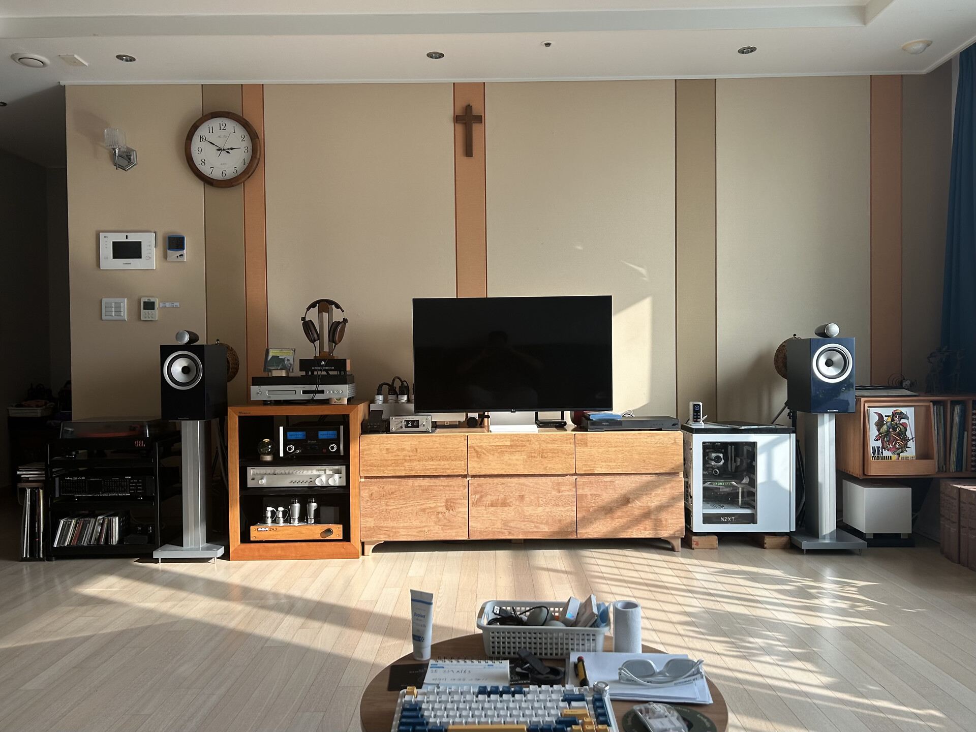

각 각의 메이커의 입문기나 중급기로 꾸며 본 시스템입니다.
이게 시작이자 끝이예요.
저에게는.
이 정도로 음악을 듣는데 무엇이 부족할까요?
저의 시야에서는 이제 완성기요.
더 올라가면 이건 사치라고 생각되기에 마무리해봅니다.

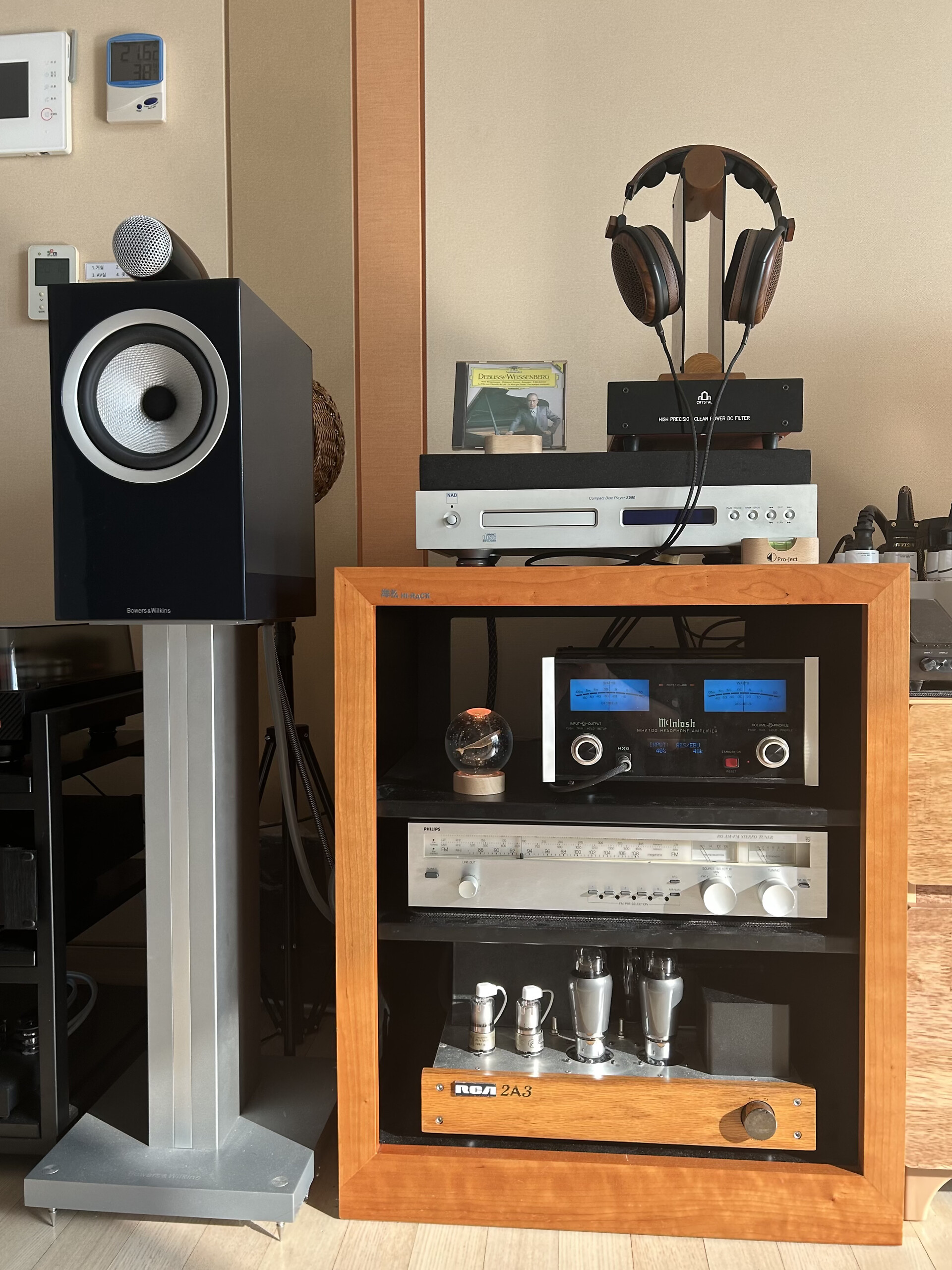

고음부는 맨 하단의 2A3 진공관 앰프가 담당해 멀티앰핑하고 있습니다.
중음부는 매킨토시 앰프가 담당합니다.

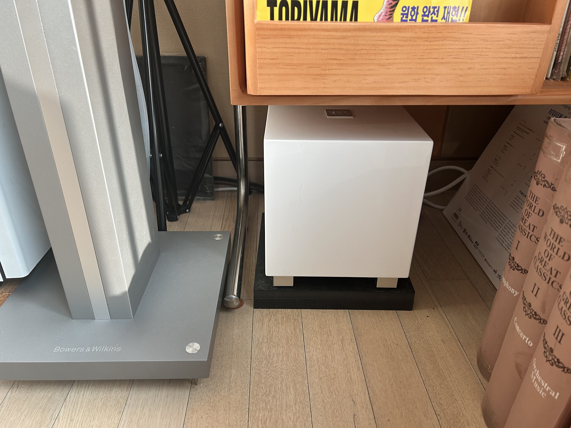

마지막으로 저역은 렐 우퍼를 들였습니다.
렐 우퍼의 앰프부로 인해 고역-중역-저역을 각자 담당하는 앰프가 붙었습니다.
[오린이의 항해일지 17 최종화] 트리플 앰핑 시스템
렐 우퍼 유저분들께서는 이 우퍼 스피커의 독특한 연결 방식에 대해 아실 거예요.
일반 인티앰프에서 스피커 단자 복합 연결로 저역의 우퍼에 연결합니다.
성능이 대단해서 렐 우퍼! 하는 이유가 있습니다.
렐의 엔트리 기기이지만 이 작은 크기로 베이스의 초저역을 명확하게 살리고 비트 강한 음악에서는 몸으로 진동이 옵니다.
렐 우퍼 셋팅을 살펴보자면 코로스 오버를 굉장히 높혔습니다.
크로스오버를 낮게 셋팅해 고역, 중역, 저역이 내보낼 부분만 내보내게 설정해보았는데 음색이 달라 따로 노는 느낌이 들었습니다.
크로스 오버를 높이니 렐 특유의 음색이 많이 여려져서 기존 소리와 잘 화합됩니다.
전체 볼륨은 1/3 수준입니다.
이정도 만으로 거실이 꽝꽝 울립니다.
페이즈에서 180도와 0도는 0도로 맞춰보았습니다.
180도가 아마도 통울림이 가미될거예요. (저의 청음 느낌과 추측입니다)

용어 정리부터 하셔야 겠네요.
글을 읽어보니 스피커를 바이 앰핑 하시고 서브 우퍼를 붙이신듯 한데 이런 경우 트리플 앰핑이 아닙니다.
바이 앰핑에 패시브 서브 우퍼를 써서 서브 우퍼용 파워 앰프를 따로 쓰는 경우에도 그냥 바이 앰핑이죠.
B&W 노틸러스같이 자체의 엑티브 크로스오버에서 4way를 나눠서 스테레오 앰프 4대, 모노 블럭이면 8대까지 앰프를 붙이는 특이한 경우가 있기는 하지만요.
서브 우퍼의 페이즈 조절은 크로스 오버되는 주파수의 톤을 재생하시고 페이즈를 바꿔보시면 같은 게인에서 소리의 크기가 줄어드는쪽이 역상입니다.
허밍버드
2026-01-17 09:14:10
트리플 앰핑이 아니군요. 바이앰핑인가 봐요. 알겠습니다.
