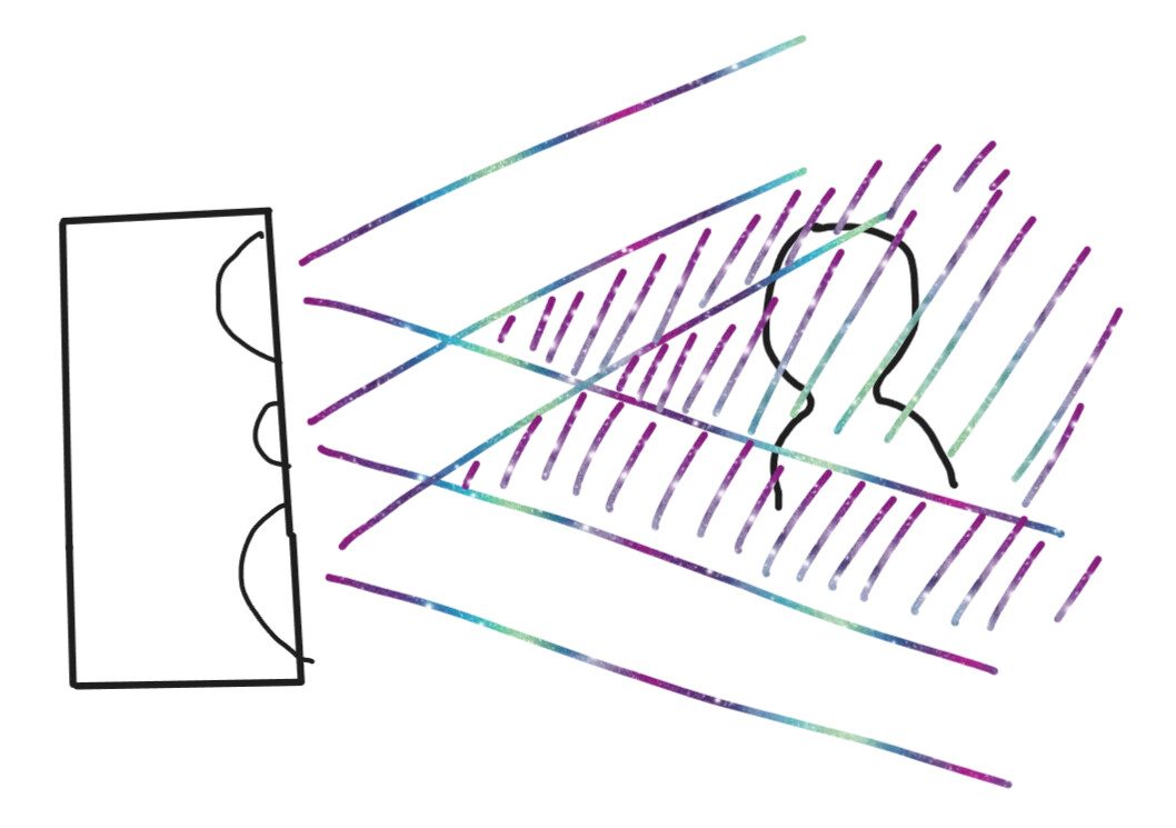

스피커 시간축 정렬(Time Alignment)
여러 드라이버(트위터, 우퍼 등)에서 나오는 소리가 청취자의 귀에 동시에 도달하도록 맞추는 기술입니다. 소리는 각 유닛의 진동판이 아닌 보이스 코일 위치에서 시작되는데, 유닛마다 깊이가 달라 미세한 도달 시간 차이가 발생하며 이는 음상의 정위감과 선명도를 떨어뜨리는 원인이 됩니다.
1. 시간축 정렬이 필요한 이유
  • 음상(Soundstage) 개선: 악기와 보컬의 위치가 정확하게 맺히며, 소리가 더 입체적이고 사실적으로 들립니다.

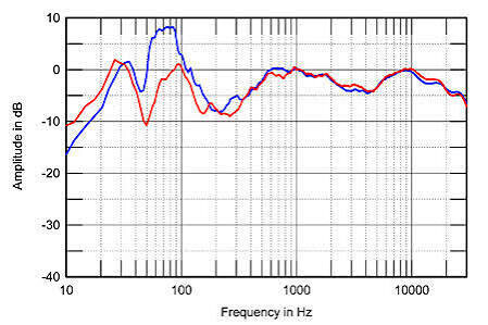

  • 위상 왜곡 방지: 드라이버 간 도달 시간이 어긋나면 특정 주파수에서 소리가 캔슬되는 콤 필터링(Comb Filtering) 현상이 발생합니다.
  • 선명도 향상: 소리의 시작점이 일치하면 신호의 응답 특성이 좋아져 더 깨끗하고 정교한 소리를 재생합니다.

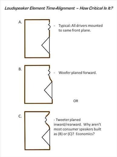

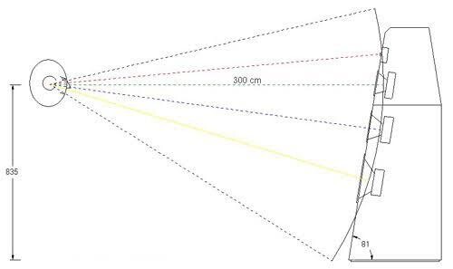

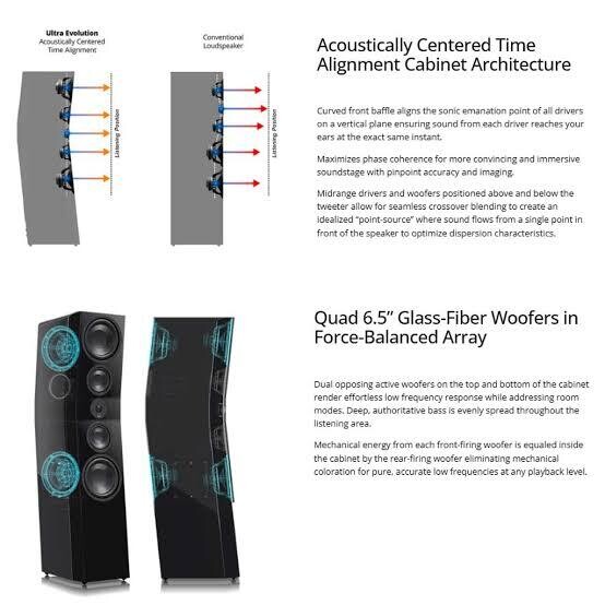

  • 물리적 정렬 (Mechanical Alignment):
    • 배플 경사 조절: 스피커 전면(배플)을 뒤로 기울여 트위터와 우퍼의 발음 지점을 수직으로 맞춥니다.
    • 계단형 배플: 트위터를 우퍼보다 뒤쪽에 배치하는 계단식 구조를 사용합니다.
    • 동축 드라이버: 고음과 저음 유닛을 동일 선상에 배치하여 근본적으로 시간차를 없앱니다.

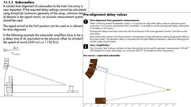

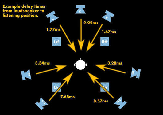

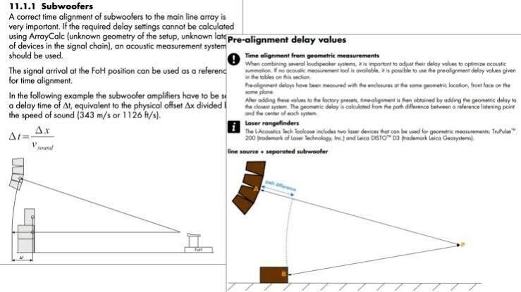

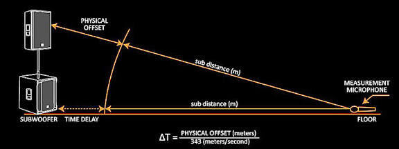

  • 전자적 정렬 (Electronic/DSP Alignment):

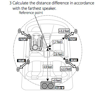

    • 디지털 딜레이(Digital Delay): 청취 위치에서 더 가까운 스피커의 신호를 밀리초(ms) 단위로 지연시켜 먼 쪽 스피커와 속도를 맞춥니다. 주로 카 오디오나 홈 시어터의 DSP(Digital Signal Processor) 설정에서 활용됩니다.
    • 공식 활용: 거리(m) / 소리의 속도(343m/s) * 1000 = 지연 시간(ms) 공식을 사용하여 설정값을 계산할 수 있습니다.
스피커의 시간축 정렬(Time Alignment) 은 여러 개의 유닛(트위터, 미드레인지, 우퍼 등)에서 나오는 소리가 청취자 귀에 동시에 도달하도록 맞추는 과정이에요.
각 유닛은 물리적 위치와 크기가 달라서, 같은 신호라도 도달 시간이 조금씩 어긋날 수 있습니다. 이를 보정하지 않으면 음상이 흐려지고, 고역과 저역이 분리된 듯 들리거나 스테레오 이미지가 무너질 수 있죠.

- DSP 튜닝: 카 오디오나 홈 오디오에서 DSP를 통해 각 채널별 딜레이(ms 단위)를 입력해 정렬.

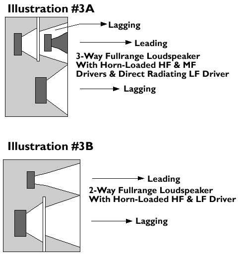

1. 시간축 정렬이 필요한 이유

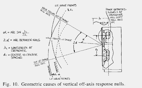

일반적인 스피커 배플(앞판)에 유닛을 일렬로 박으면, 진동판의 깊이 차이 때문에 소리가 출발하는 지점이 달라집니다.
 * 물리적 깊이 차이: 트위터는 진동판이 얕고, 우퍼는 진동판이 깊습니다. 따라서 같은 평면에 설치하면 트위터 소리가 우퍼 소리보다 더 빨리 귀에 도달합니다.
 * 위상 왜곡(Phase Shift): 고음과 저음의 박자가 어긋나면 특정 주파수 대역이 상쇄되거나 강조되어 소리가 지저분해집니다.
2. 시간축 정렬의 방법

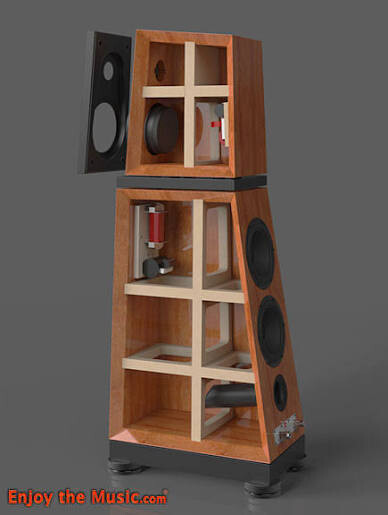

① 물리적 배플 설계 (Mechanical Alignment)
스피커 캐비닛 자체를 비스듬하게 기울이거나(Slanted Baffle), 유닛별로 계단식 구조를 만들어 트위터를 뒤로 밀어내는 방식입니다. 하이엔드 스피커인 '윌슨 오디오'나 '포칼'의 일부 모델에서 자주 볼 수 있습니다.

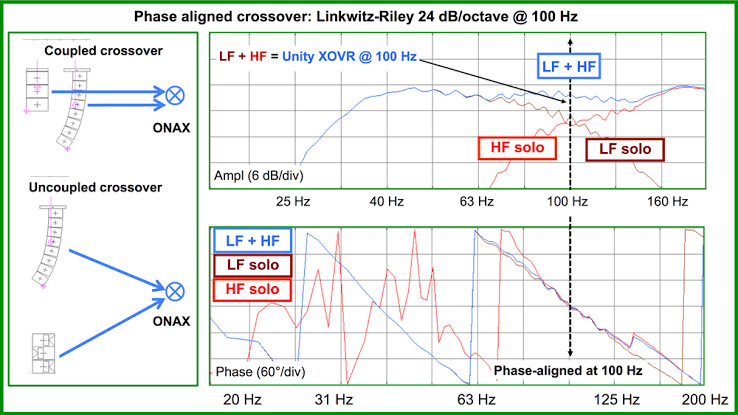

② 네트워크 회로 설계 (Crossover Design)
네트워크 회로 내의 소자(커패시터, 인덕터)를 활용해 특정 대역의 신호를 미세하게 지연(Delay)시킵니다. 물리적 구조를 바꾸지 않아도 되지만, 회로가 복잡해지면 음질 손실이 생길 수 있다는 단점이 있습니다.

왜 필요한가
  • 트위터, 미드, 우퍼는 물리적 위치와 진동판 깊이가 다름
  • 크로스오버 필터 때문에 위상 지연도 발생
    → 결과적으로 같은 소리라도 도착 시간이 어긋남

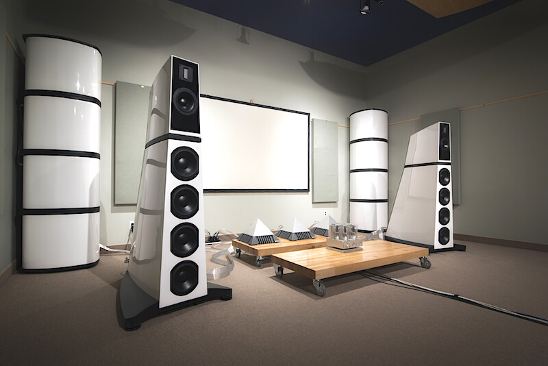

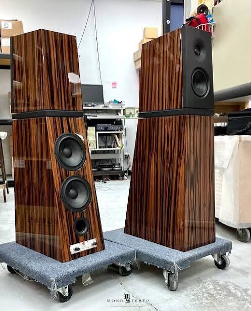

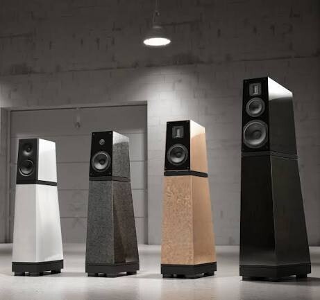

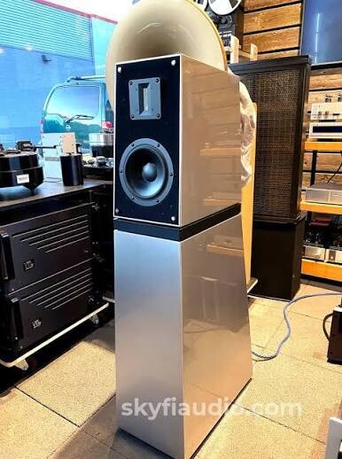

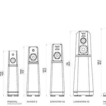

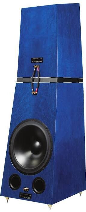

1️⃣ 물리적 정렬 (패시브)
  • 유닛 위치를 앞뒤로 조정
  • 예: 트위터를 뒤로 물린 배플, 기울어진 캐비닛

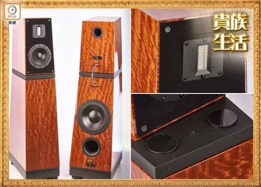

  • 윌슨 오디오, 베리티 오디오가 대표적
📌 장점: 신호 손실 없음
📌 단점: 제조 난이도↑, 미세 조정 어려움

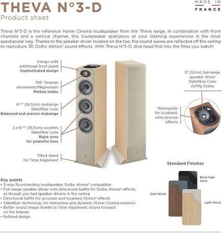

2️⃣ 기울어진 캐비닛 (슬랜트 배플)
  • 스피커를 뒤로 기울여 거리 차 보정
  • 하이엔드 플로어스탠딩에서 흔함
3️⃣ 전기적 보정 (크로스오버 설계)
  • 네트워크에서 위상·지연을 계산해 보정
  • 일부 하이엔드 패시브 스피커에 적용
📌 완전한 정렬은 어렵지만 “청감상 정렬” 가능
4️⃣ DSP 디지털 타임 얼라인먼트 (액티브)
  • ms 단위로 지연값 입력
  • 프로 오디오, 액티브 스피커, 서브우퍼에서 흔함
📌 가장 정확
📌 그러나 패시브 하이파이에서는 사용 제한

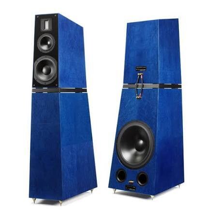

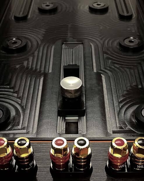

하이엔드 브랜드 사례
  • 윌슨 오디오: WASAE + 가변 모듈 → 극단적 시간 정렬
  • 베리티 오디오: 유닛 깊이 설계로 자연 정렬
  • 타임윈도우 / 타임 얼라인 계열: 개념 중심 브랜드

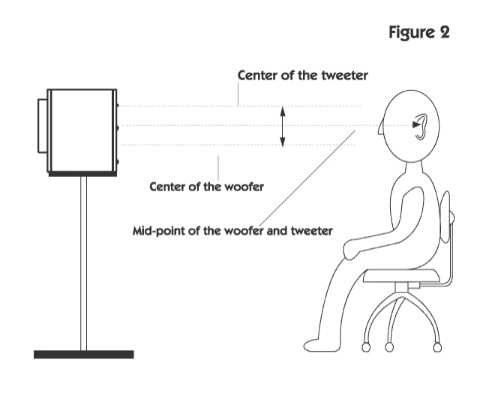

시간축 정렬 방법

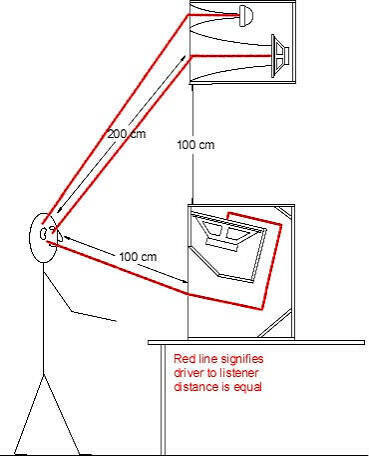

  • 물리적 위치 조정: 드라이버의 앞뒤 위치를 맞추거나 스피커 배플에서 진동판 위치를 정렬합니다.
  • 전기적 지연 조정: 신호 처리 장치에서 일부 드라이버 신호에 지연을 주어 도달 시간을 맞춥니다.
참고
  • 트위터가 가장 짧고, 미드레인지, 우퍼 순으로 길기 때문에 보통 우퍼가 가장 뒤에 위치하는 경우가 많습니다.
  • 정밀한 시간축 정렬은 전문 장비나 측정 마이크를 사용해 주파수 응답과 위상 응답을 분석하며 진행합니다.

과거와 달리  측정, 다양한 보정툴로 룸컨디션에 맞게 메인,섭우퍼간  크로스오버설정, 볼륨레벨및 타임얼라이먼트 하기가 상대적으로 수월해졌죠.

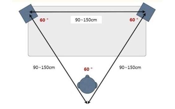

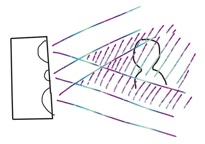

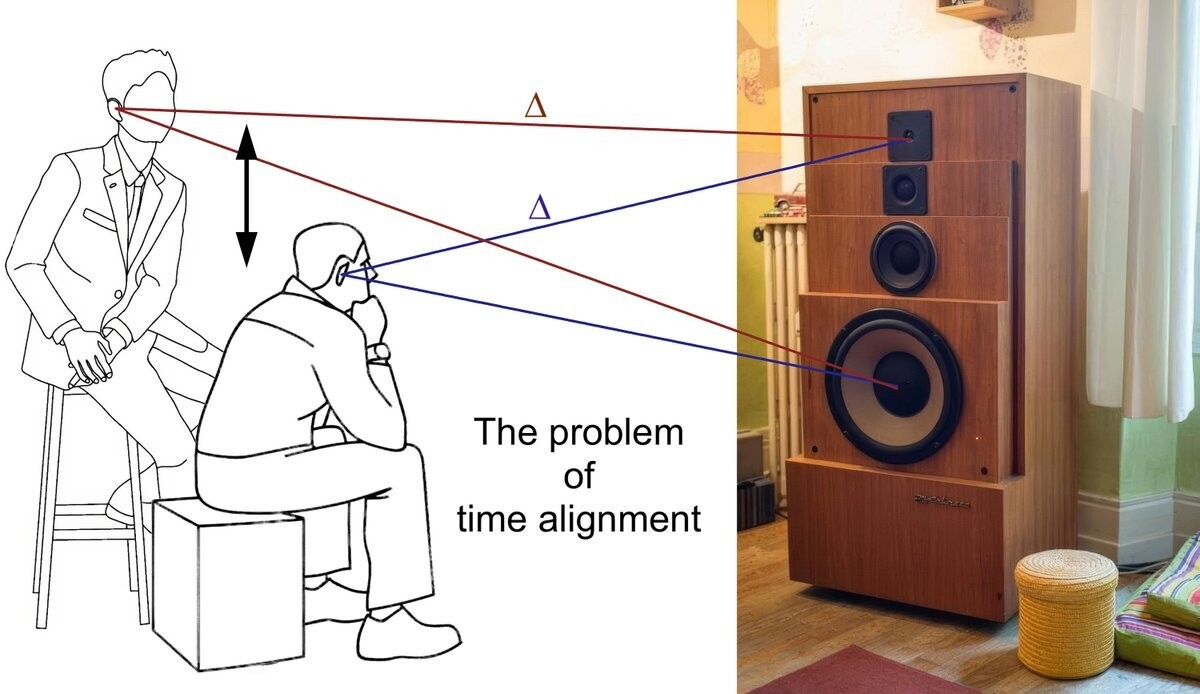

정해진 스윗 스팟에서 항상 같은 높이,같은 각도에서 듣는게 아니라면 현실적으로 큰 의미가 없죠.
좌우 귀의 각도가 몇도만 틀어지거나 듣는 높이가 조금만 바뀌어도 변하는건데 음악좀 선명하게 듣자고 그거 신경쓰느니 그냥 대충 편하게 듣는게 낫습니다.
