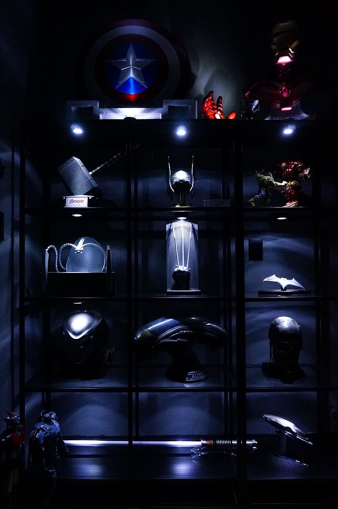

-입구옆 대형 피규어랙
기존 소장중이던 피규어들은 몇개는 처분하고
헤드위주로 큰 피규어를 장식했습니다.
역시 마블짱!!
대부분 기존에 있던걸 활용했습니다.
피규어를 비추는 저 led는 건전지 타입으로 2케아에서 랙과 함께 구입한건데
전선이나 바를 필요치않아 깔끔하게 시공가능합니다.
좌측 어벤져스 포스터가 원래 그부호 지배인 자리였는데 배치변경되었습니다.

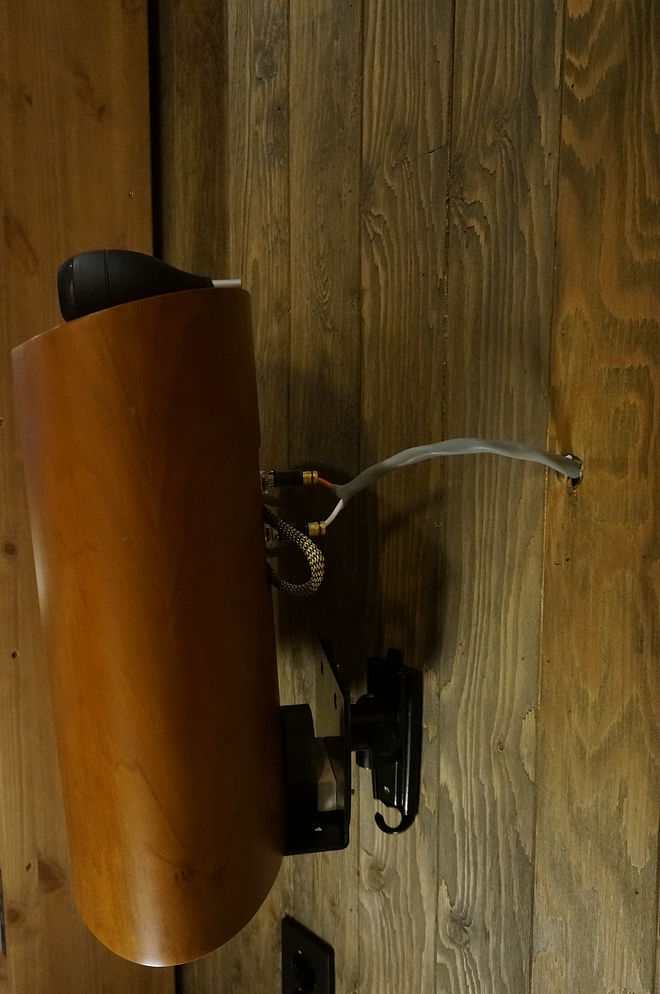

리어와 서라운드백으로 운용중인 B&W SCM1
805와 같은 급인데 이건 벽에 걸수있도록 납작하게 만들어진 모델입니다.
원래 서라운드백으로만 넣고 리어는 다른 녀석이 들어올 계획이었는데 변경되었는데
만족합니다.
리어백은 브라켓으로 벽에 고정되어있는데 리어도 그냥 벽에 고정하려다가
그래도 혹시 몰라 스탠드를 새로이 구입해서 설치했습니다.

-B&W SCM1-
리어와 리어백은 WBT단자가 마침 남는게 있어서 모두 같은 단자를 사용하고
케이블은 카나레 2S11FG모델을 사용했습니다.
직결로 내부와 외부 케이블이 연결됩니다.

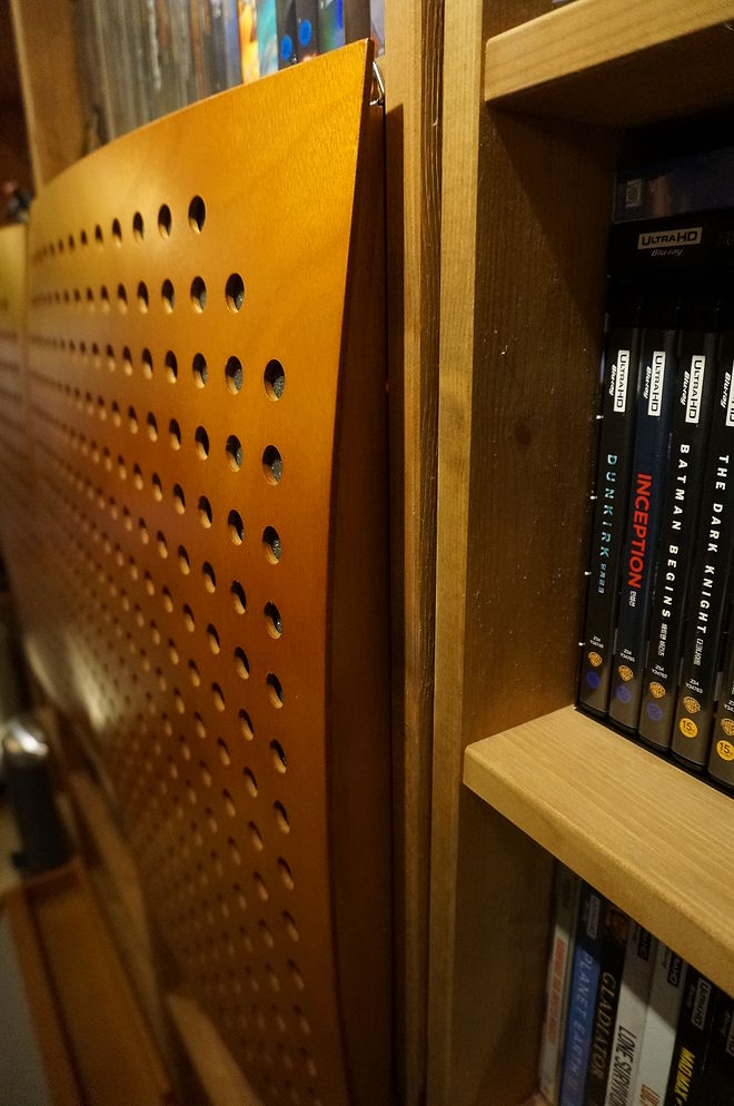

-청자 뒤 흡음분산재-
-뒤에 후크를 제가 달아놔서 랙안에 타이틀 꺼낼시엔  떼어낼수 있습니다.

 -케이블의 경우 전면 프론트와 센터 채널은
 다른채널보다 다량의 정보량을 쏟아내고 음색에 영향을 미치며
 하이파이  2채널 스테레오 운용시
 직결이 되므로 좀 더 좋은 케이블을 연결하기 위해 또 센터도 가능한 같이 맞춰주면 좋아
 노출로 두고, 나머지 채널은 CD관과 선재만 혼용해서 매립을 하였습니다.

특히나 , 마블 과 dc 그리고 에어리언 등 헐리우드 를 다양하게 상징하는 심벌 피규어 헤드 스태츄
너무나 폭풍 간지 카리스마 가 넘칩니다

피규어들은 한때 엄청 빠져 다양하게 소장하고 있었습니다.
중간에 정리한것 좀 있구요.
이 부분은 있는걸 활용한건데 이곳에서야 제대로 대접을 받게된거죠.^^
