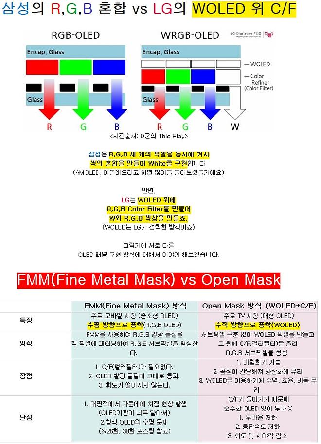

OLED라도 RGB가 더 화질이 좋은 건 마찬가지입니다. 현재 LG의 OLED는 화이트OLED(일명 WOLED)에 컬러필터를 붙여 색을 분리 출력하는 방식이라서, 순 RGB(TV OLED용으론 삼성이 잠깐 만들었다가 수율이 안 나와서 바로 단종.)보다 색재현율면에선 밀립니다.(대신 RGB OLED는 휘도면에서 불리합니다. 물론 RGB LCD는 상관없는 이야기.)
다만 LCD의 WRGB 방식처럼 무슨 3K 논쟁이 일어날만큼의 문제는 아니고, 현재 대형 OLED는 LG의 WOLED가 사실상 유일한 방식이라서 선택의 여지도 없습니다.

좀 찾아봤더니 아래와 같은 게 있네요. 좋은 정보 감사합니다.
http://blog.naver.com/ckbc6101/220925268341
Dr.Lecter
2017-09-12 01:46:15
그동안 왜 삼성이 OLED TV 시장에 투자하지 않는지 LG는 왜 모바일 OLED 시장에 투자하지 않는지 궁금했는데 그 이유를 알겠네요.
근데 이대로라면 WOLED 방식이 RGB 방식에 비해 얼마나 화질이 따라오는지는 몰라도 엄격히 따지자면 OLED라고 하기엔 좀 무리가 있겠네요.
RGB 색상을 OLED 자체가 아닌 컬러필터가 내고 있으니...

WRGB방식도 백라이트 필요없는 유기발광다이오드라서 엄밀히 말해도 OLED 맞습니다
다만 RGB보다는 화질이 나쁘다는 점인데
대형화 하지 못했던 OLED를 대형화 양산에 성공했다는 점에서
WRGB방식도 그리 폄하할건 아니라고 생각합니다
화질이 나쁘다고 해도 그건 같은 OLED RGB와의 비교 문제지
LCD방식과 비교 할 그건 아니니까요
