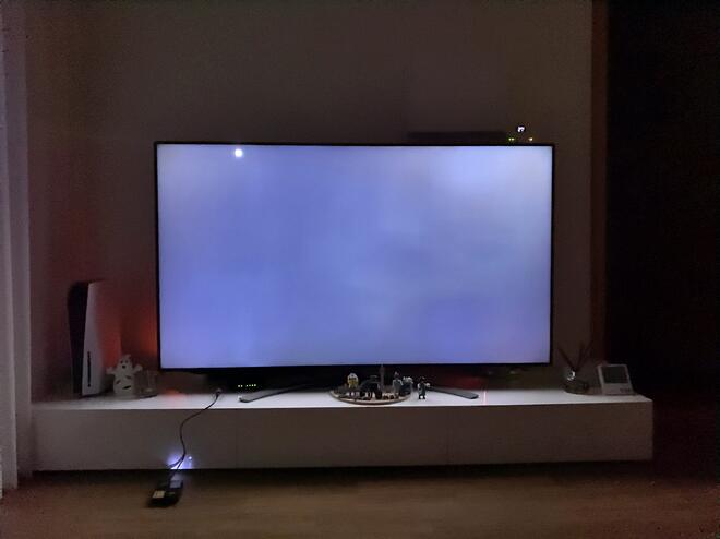

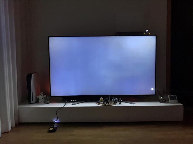

안녕하세요 야토림이라고 합니다
일전에 DVD프라임에서 정보를 많이 받아
65SM9800을 약 2년전쯤 구매하게 되어 잘 쓰고 있었습니다.
정확하게 지금 1년 11개월 정도 되었는데 요즘 티비를 보는데 이상한 면이 몇몇 보여 AS신청했습니다만
회원님들의 고견을 듣고자 이렇게 글 쓰게 되었습니다.
현재 제가 느끼는 이상현상으로는
1)화면이 보다가 전체적으로 어두워지는 현상 (iptv , ott등 화면장면이 그대로인 상태에서)
2)화면이 보다가 갑자기 전체적으로 까매지고 1~2초뒤에 다시화면이 들어오는 현상
(이건 올레 IPTV만 최근 일주일새에 3번이나 발생했네요)
3)오로라 led 약함, 보통, 높음으로 해도 로컬디밍 테스트(유튜브) 에서 디밍존이 확인되지 않는현상
이렇게 세가지 문제를 겪고 있는것으로 봤습니다.
특히 1), 2)은 그냥 넘어갈려고 해도 3) 로컬디밍의 디밍존이 안보이는 건 오로라 led 설정해도 안나오는건
당췌(?) 이해가 되지 않더군요 혹시 어느 쪽 고장이 의심되는 지 교체 하신 분 있으시면 고견 부탁 드립니다.
일단 차주 화요일에 AS하기로 해서 그 전에 통화했는데 엔지어분도 정확하게 말씀을 안해주셔서
답답하네요.
감사합니다!!

 로컬디밍을 일단 꺼보시는게 어떠신가요
디드리트
2022-03-10 21:31:57
의견 감사합니다 끄고도 해보고 켜고도 해봤는데 차이가 없네요 하나가 킨거 하나가 끈건데도요 AS오면 후기 남기겠습니다
이끼이
2022-03-11 00:29:47
둘다 로컬디밍 작동 안하네요
디드리트
2022-03-10 21:33:38
같은 모델의 로컬디밍 테스트하면 이렇게 나와야 정상 같네요 https://youtu.be/NJFh26dM-Uw
