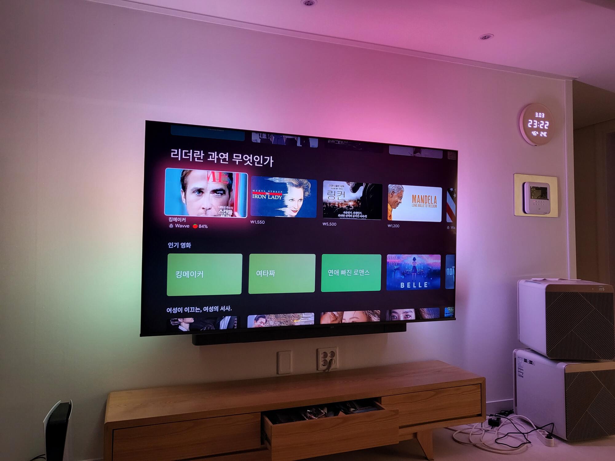

현재 더함 75인치 tv에 싱크박스와
그라디언트 스트립 조합하여 사용하고 있습니다.
고수분들께 질문 두가지 올립니다ㅜㅜ
1.Cec설정 오류인지 싱크박스에 셋톱, 크롬캐스트, 플스5 연결시 계속해서 깜빡이며 신호없음, 크롬캐스트 화면, 플스 화면을 서로 오가며 정신을 못차립니다; 어찌어찌하여 cec설정을 모두 꺼주고 앱을 이용해서 수동으로 즐기는 중입니다...
Tv 호환과의 문제일런지 제가 cec 설정을 못만져서 인지.. 자동제어 설정을 어찌해야 할런지 가르침을 부탁드립니다.
2. 어찌어찌 수동으로나마 싱크박스와 조명뽕맛을 보니 그라디언트조명 하나만으로는 또 살짝 아쉽네요. 해서 플레이 라이트바를 추가구입하려 했으나
마침 예쁜 장스탠드가 있어 필립스 휴 화이트 앤 컬러 엠비언스를(필립스 휴 전구) 구입하려 합니다.
엔터테인먼트 공간에 필립스 휴 전구도 추가하여 그라디언트와 함께 화면과의 동기화가 가능한것이 맞는지요. 아니면 반드시 플레이 라이트바 여야만 하는지요.
아직 모르는것이 많아 질문에도 두서가 없네요.
읽어주셔서 감사합니다!

1. HDMI 자동전환을 끄시면 됩니다. 기기가 슬립 상태면 그 기기로 자동전환되곤합니다. 2. 칼라 전구를 사용해도 됩니다만 바는 빛의 방향을 어느정도 가이드해주지만 전구는 말 그대호 사방으로 빛이 퍼지니 바가 좀 더 좋긴합니다. TV가 아주 크면 전구보다는 바지만 65인치 이하 정도면 대소동이할 것으로 예상됩니다

답변 정말 감사드립니다 ^^ 1번 답변에 조금만 상세하게 여쭙고 싶습니다. Hdmi자동전환을 모두 끈 후 리모컨이나 어플을 통해 수동으로 전원이 켜진 hdmi포트를 찾아가라는 말씀이시지요?

싱크박스 환경설정에서 자동제어 아래 입력자동전환을 비활성화하고 어플에서 수동으로 또는 싱크박스 저체 버튼을 수동으로 바꾸며 입력 전환합니다. 저는 리모콘이 없어서요...

큰도움 되었습니다. 정말 감사드려요! 어시스턴트로 명령어 만들어서 전환시키는 방법도 고려해봐야겠네요 ㅎㅎ

그라디언트 스트립사용하면 플레이 라이트바가 궂이 필요할까요? 저도 생각은 해봤었는데 플레이 라이트 사용하면 오히려 몰입이 방해될것같더라구요. 조금 아쉽다는 부분은 아무레도 TV뒷벽이 일반 벽지라서 그러신게 아닌가 싶기도 하구요. 전 타일벽이라서 반사가 잘대서 그런지 밝기 70~80%정도면 빚반사가 뒷벽 전체정도로 퍼지거든요. 여기 다른 사용자분보면 빛반사때문에 일부러 반사있는 벽지 붙이고 그러더라구요.
