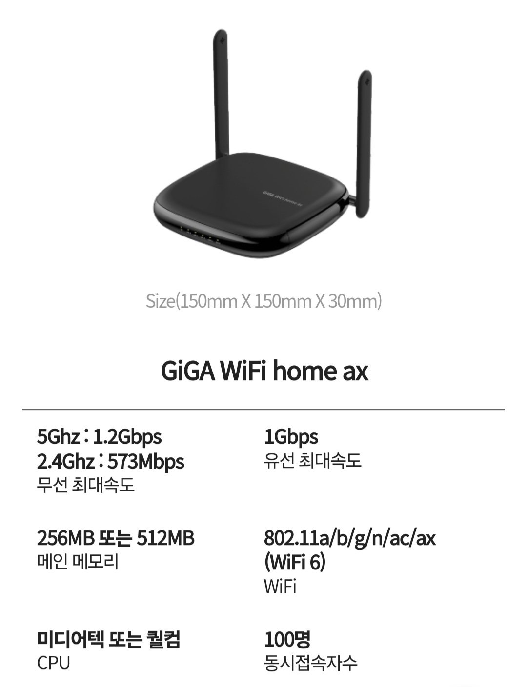

번외질문 죄송합니다

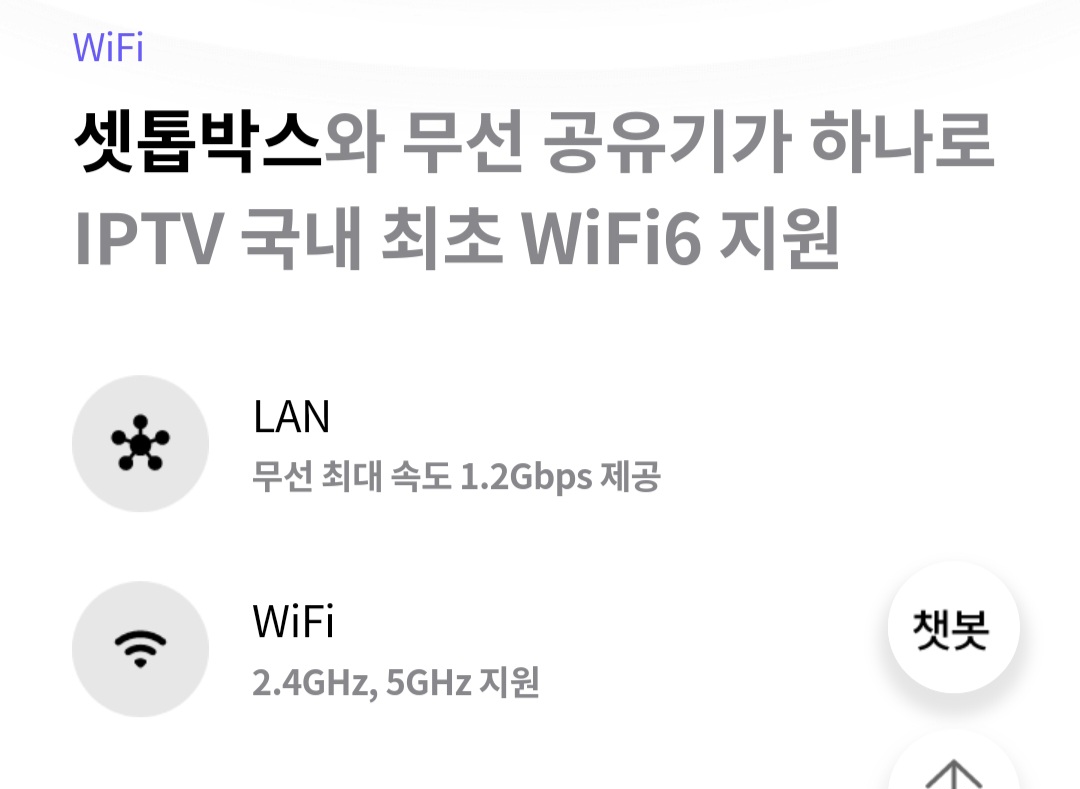

KT 1기가인터넷+ 와이파이6
사용중입니다
무선랜 와이파이는 총 2종류인데
2.4ghz 속도 50메가
5.0ghz 속도 500메가 정도 나옵니다
(유선랜 속도 800메가 정상임)
2.4 속도 이게 맞는건가요?
뭔 유튜브,웹서핑도 안되는 수준이..

 https://iptime.com/iptime/etc/diff_prd.php 등을 보시면 제품에 써있는 최고속도와 별개로 실효속도가 있습니다.
알려주신 제품의 최고속도가 ipTIME 기준 AX2004 수준이니 실효속도는 5G 850Mbps, 2.4G 400Mbps 정도일건데 이 속도는 입력이 최대값일때 나오는것이기에 외부간섭이 없다면 5G가 500Mbps가 나올때 2.4G는 235Mbps 정도 예상해볼수 있지만 5G 대비 밀집되어있는 2.4G의 경우 외부간섭의 정도에 따라 속도가 크게 떨어지게 됩니다.
 참고적으로 위에 2.4G는 특별한 경우가 아니라면 100Mbps가 최대라는 글도 있지만 기가인터넷에 A6004MX로 2.4G에서 360Mbps가 나오는것도 보았고 기가라이트에 AX6000M으로 2.4G에서 400Mbps가 나오는것도 보았지만 두곳 모두 해당 장소에서 주변의 2.4G 무선공유기의 신호가 매우 약하게 잡히는곳이었습니다.

아닙니다
(2.4기준)
이전 이사하기전에는 100이상 나왔고
홍보에서도 애초에 100이상입니다
KT에서도 지금 왜 안잡히는지
조사중인데
셋탑 바로 앞에서도 50밖에 안나오니
원인을 모르것네요
채널 확인중
