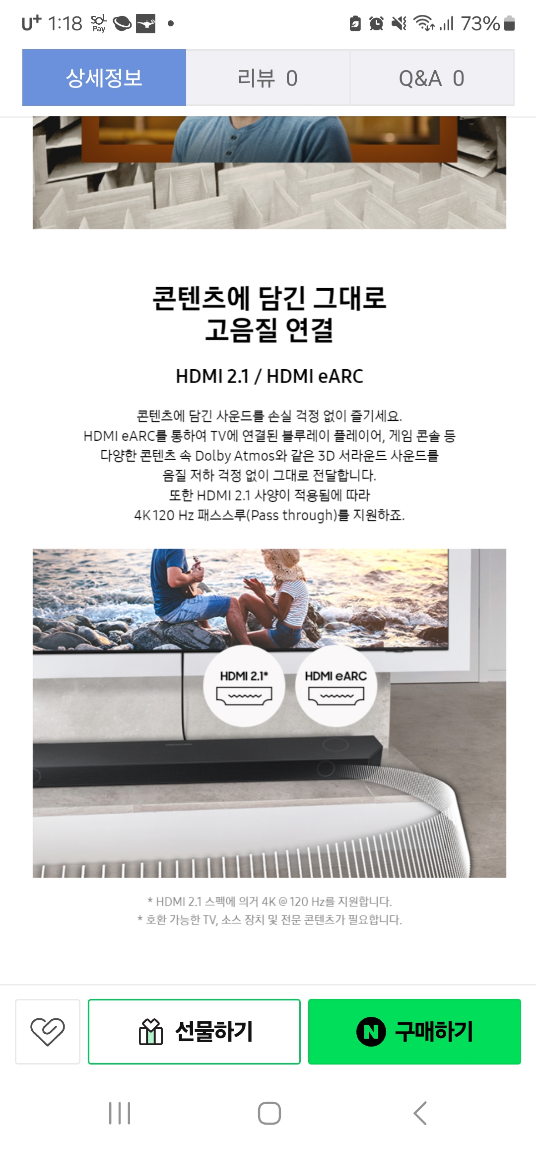

아직 사진 않았고 입문자라서 그냥 lg sp2로 사려구요 ㅎㅎ
tv 자체앱은 어떤걸 말씀하시는걸까요?
검색해보니 sp2는 패스쓰루시 4k지원이 안된다고 하네요
사운드바를 포기하는 방향으로 기우는듯 하네요 ㅋㅋㅋ

단순히 4k 패스스루만 되는 사운드바는 별로인가요? 제가 티비에 물릴게 플스랑 셋탑밖에 없을것 같아서요
무리해서라도 c를 샀으면 이런 신경 안써도 됐을텐데 아쉽네요 ㅎㅎ
Updated at 2024-04-19 13:41:32
패스쓰루만 되는 사운드 바를 쓰셔도 상관 없는 데. 플스랑 셋탑은 TV의 다른 포트에 꽂아도 똑같이 동작하니 10만원짜리 구매하셔서 사용하시다가 Q990D가 싸지면 그때 이륙하시면 되지 않을까합니다.
아니면 SP2을 옵티컬로 티비와 연결하시고 플스를 HDMI 2.1포트에 꽂아서 사용하는것도 하나의 방법입니다 ㅎㅎ
검색해보니 SP2는 E-ARC도 안되고 돌비애트모스도 안되는거 보니 그냥 옵티컬로 연결하시는게 맞을것 같네요.
