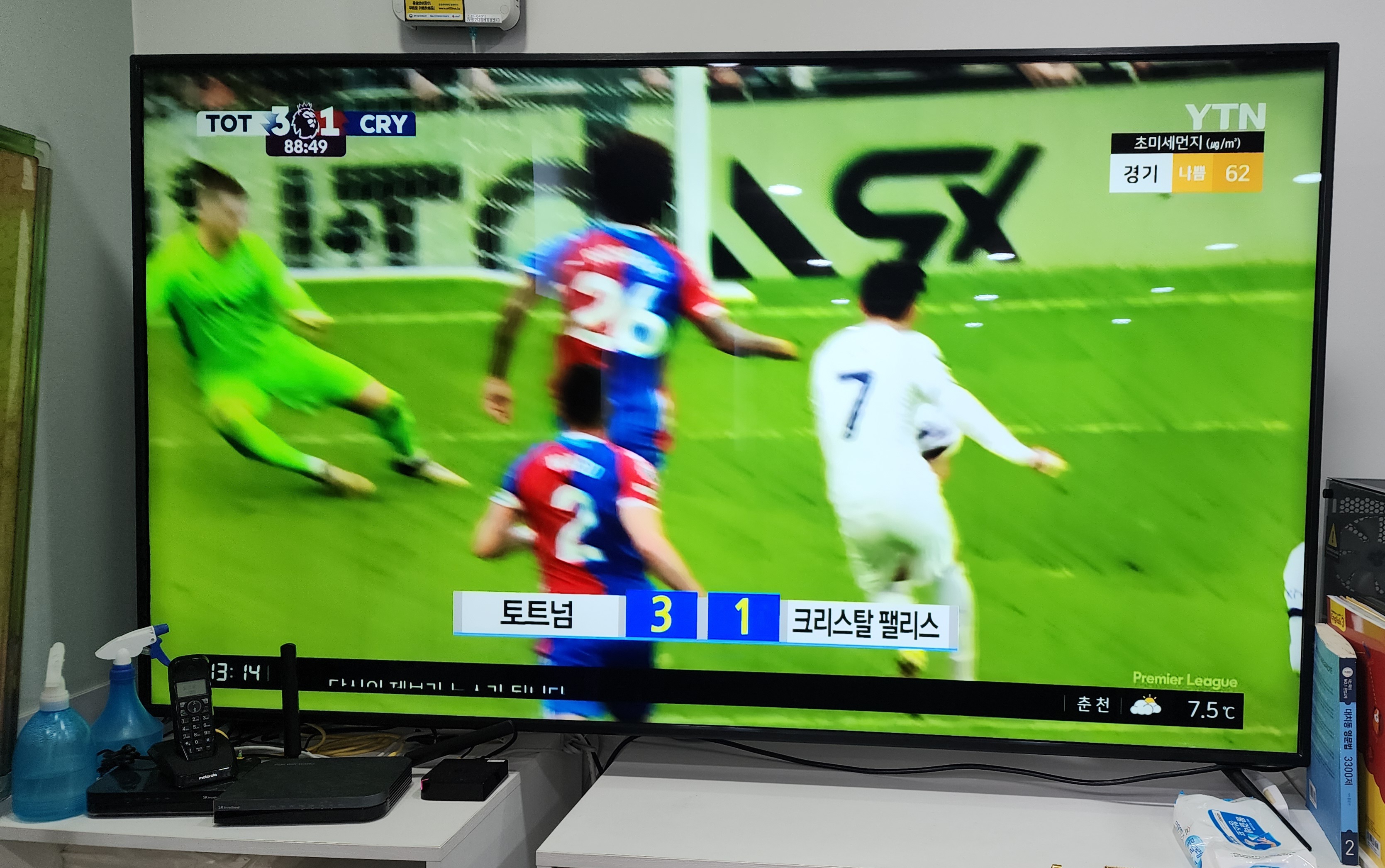

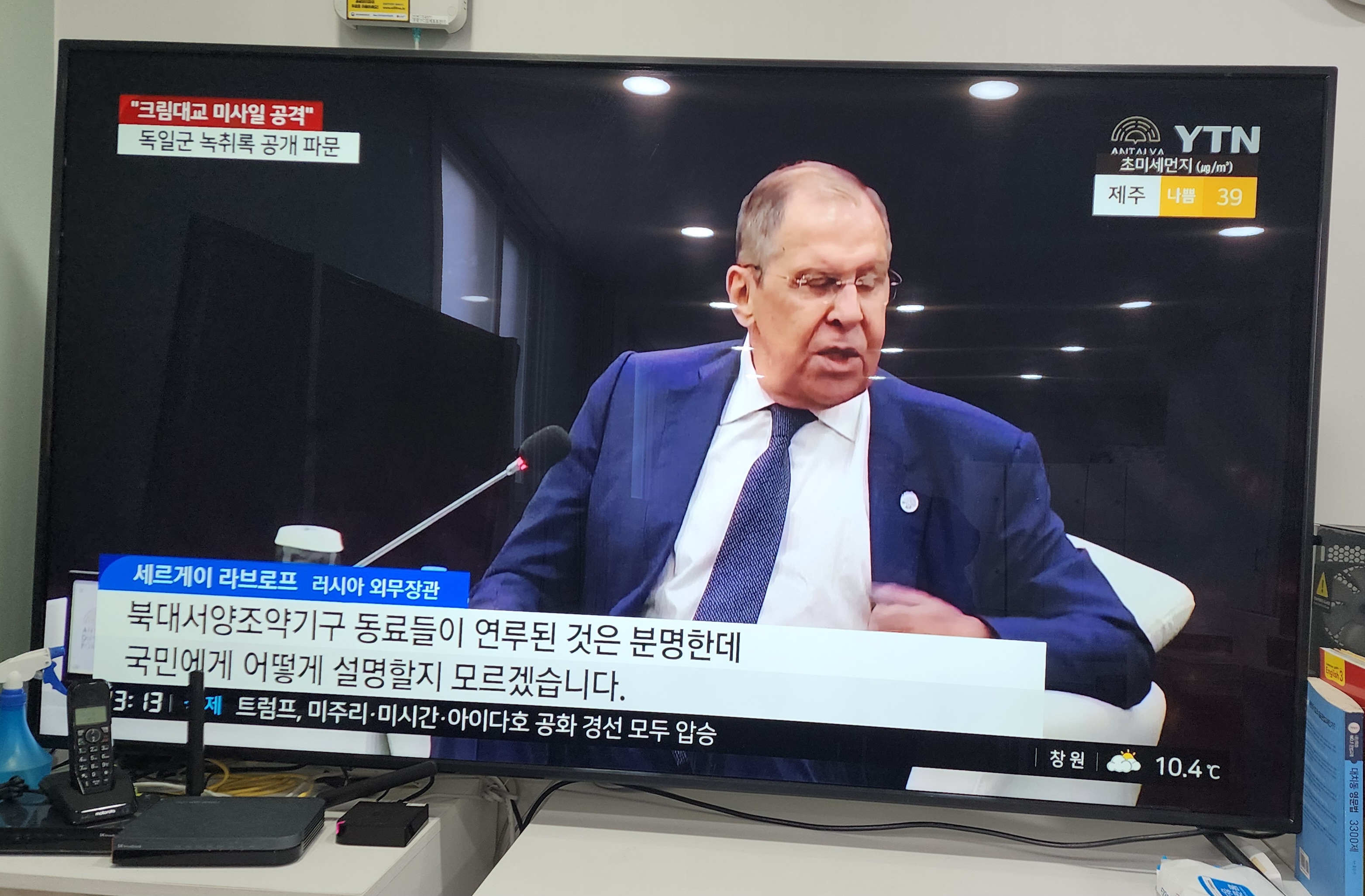

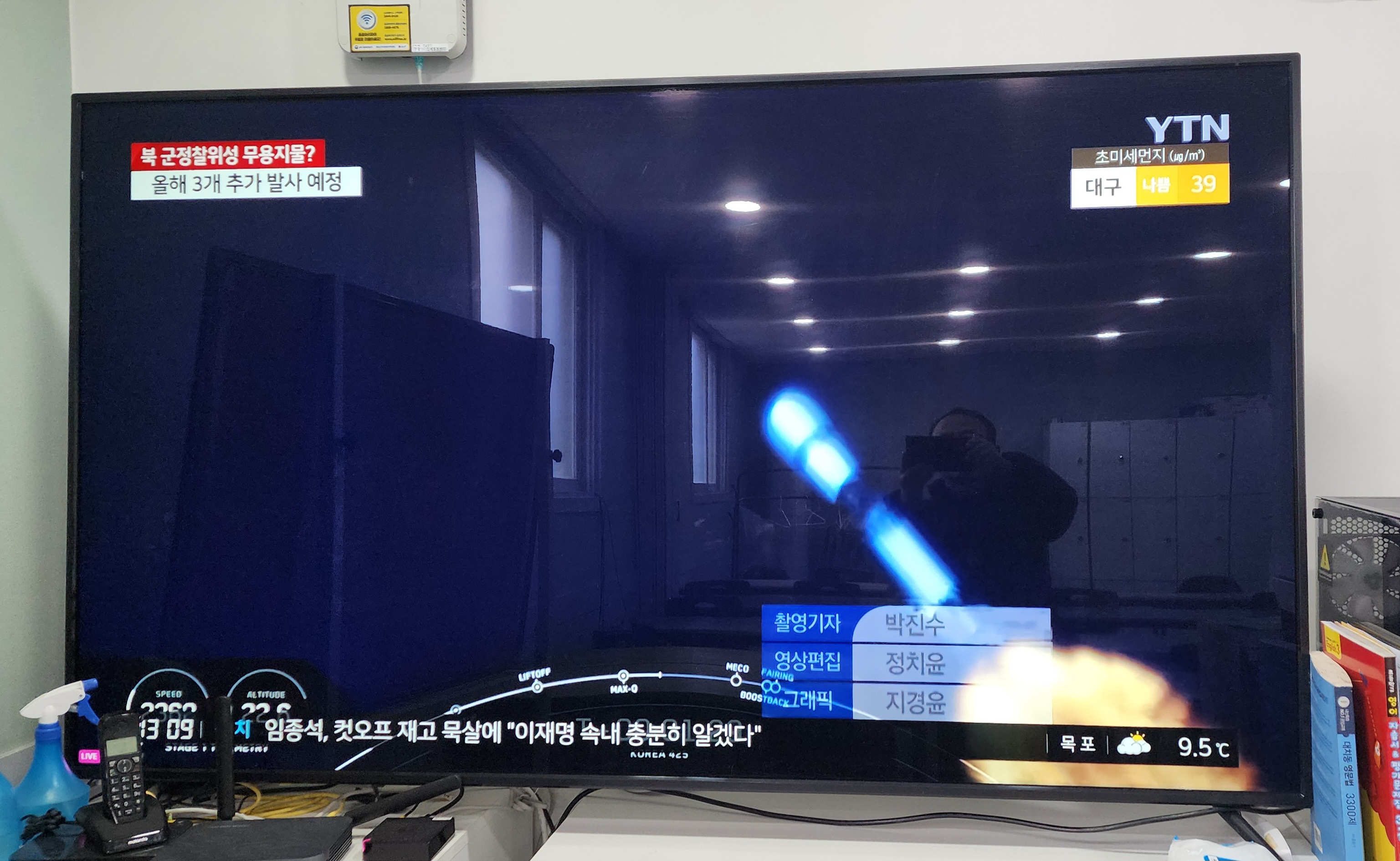

75C855 기다렸다가 가격 메리트가 없는것 같아 75C755를 생각중인데 반사가 심하다는 글을 본거 같아 질문드립니다.
위 사진은 제가 다니는 교회 교육실에 익명의 성도가 기증한 중소기업 75인치 TV인데 반사가 심하더군요. LED등 켜진 상태인데 신경이 엄청 쓰이더군요.
TV위치는 좀높은 책상위에 놓여 있습니다. TCL 75c755 반사와 비교 했을때 어느정도인지 궁금합니다.

75인치는 반사필름은 없는 수준이라, 안좋은 편입니다. 비슷하지 않을까 싶네요.
주변광 조절이 가능하면 쓸만할거고, 아니면 많이 비치겠지요.
참고로 삼성도 QND QNC QNB 85까지는 다 반사율 5.4~5.6%대 입니다. 비슷해요.
90만 반사필름 괜찮은걸로 붙여주죠.

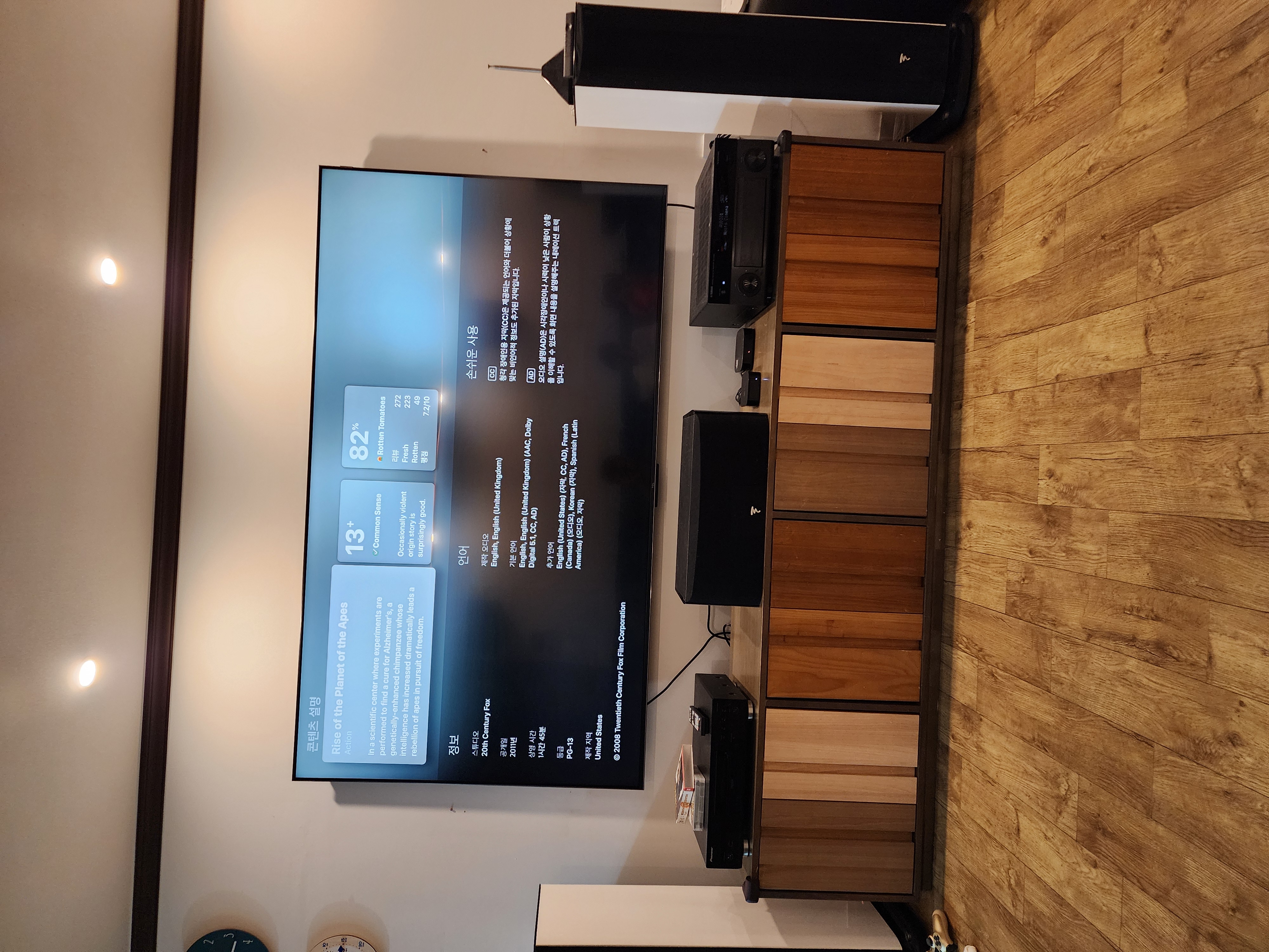

반사라는게 동일환경 비교 아니면 저 사진만으론 755는 저정도 아니다라고 말씀드리기힘들꺼같아요. 755도 빛을 정면으로 바라볼 경우에는 꽤 심하긴 하거든요. Rtings 후기 반사율 수치 4-5프로대 제품을 현장에서 직접 보시면 비슷하리라 생각합니다. 사진은 85c755입니다. 저 사진은 저렇게 찍혔지만 실제로는 화면이 천정 방향으로 다소 위를 보면서 설치돼 있는 상황입니다. 이후 브라켓 바꾸고 나서 고개를 좀 밑으로 오게끔 설치하니 반사 잘 안비칩니다. 하지만 여전히 조명이나 채광이 신경쓰기인 합니다. 삼성 qnd 90이상은 1프로대 반사율이고, 85시리즈까지는 반사율 4-5프로대입니다. C855는 한번 수치를 알아보셔야 할 꺼 같습니다.

이게 85C755인데요
참 반사율은 비교가 아닌 단독 사진으로 어떻게 표현이 참... 어렵네요 ㅎㅎ
어쨌든 불 켜져있으면 꽤 거슬립니다!
근데 또 집사람은 대체 무슨말하는지 모르겠다고 하더군요 ㅡㅡ;;
