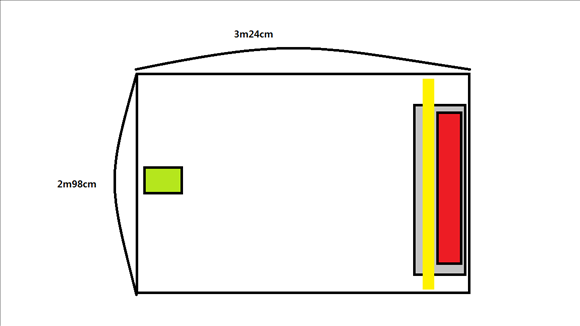

다름이 아니라 궁금한게 방에서 시청을 할려고하는데 암막커텐으로(95%짜리)가려져있구요.
방구조는 위와 같구요 연두색이 프로젝트인 뷰소닉 pjd7820hd이구요 빨간색이 티비 노란색이
스크린 회색은 티비다이입니다. 스크린은 16:9로 정했습니다. 120인치를 하고싶은데..
보시다시피 방길이가 324밖에 안되서 ㅠㅠ 7820이 20센티가량에 전선때문에 조금 뛰어야하니
10센티 잡아먹고 그럼 294cm가 남는데 티비가 9cm두께라 빼고나면 280cm정도 남는데...이정
도면 106인치16대9스크린에 딱맞을까요??120인치도 가능할지;;

뭐 어떤거 먼저 달아도 상관없습니다만...대부분 스크린 달고.. 프로젝트 위치 선정합니다.
말씀하신 거리에서 추가로 프로젝터 길이만큼 더빼야 되는데..120인치는 어려울 듯싶습니다.

120인치는 물건너갔네요 ㅠㅠ결론106인치나 110인치뿐이네요 ㅠㅠ스크린은 30만원안팍에 구하고싶은데 그랜드뷰를 많이 추천하더라구요...어느게 좋을까요?ㅠㅠ
2013-07-18 17:44:42
120인치까지는 힘들거 같네요.. PJD7820HD는 렌즈쉬프트 기능이 없어서, 설치하실때 잘 설치하셔야 할거에요~ 저는 이동형 스크린에 탁자위에 놓고 써서 그냥 편하게 쓰고 있는데, 고정 스크린에 프로젝터 천장에 매달고 쓰시려면 설치하실때 스크린 먼저 펴놓고 프로젝터를 켠 상태로 이리저리 옮겨가면서 맞춘다음에 설치하시는게 좋을거 같습니다~
