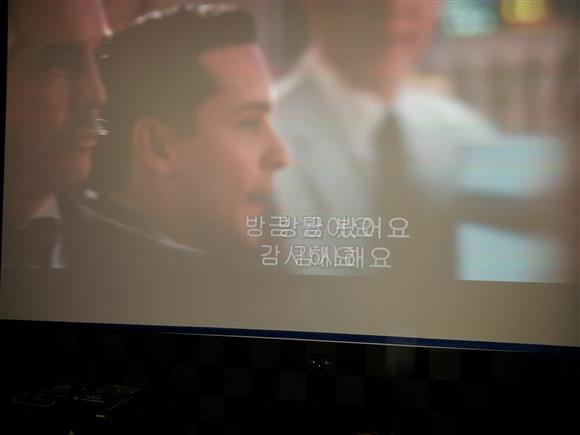

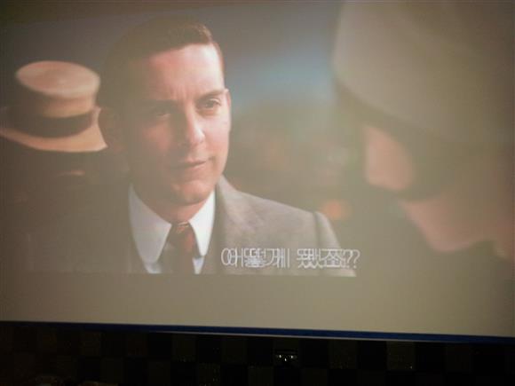

위대한 개츠비를 폰카로 찍은 건데
위처럼 왼쪽 오른쪽 자막간 거리가 적당한 경우 잘보이는 반면
위 사진처럼  왼쪽 오른쪽 자막의 거리가 많이 떨어진 경우 겹쳐보입니다.

그때 그때 자막간 거리가 다 다른데 대체적으로 왼쪽 오른쪽 자막이
교집합 되는 부분이 있는 경우는 안경에서 제대로 합쳐지는 것 같습니다.
