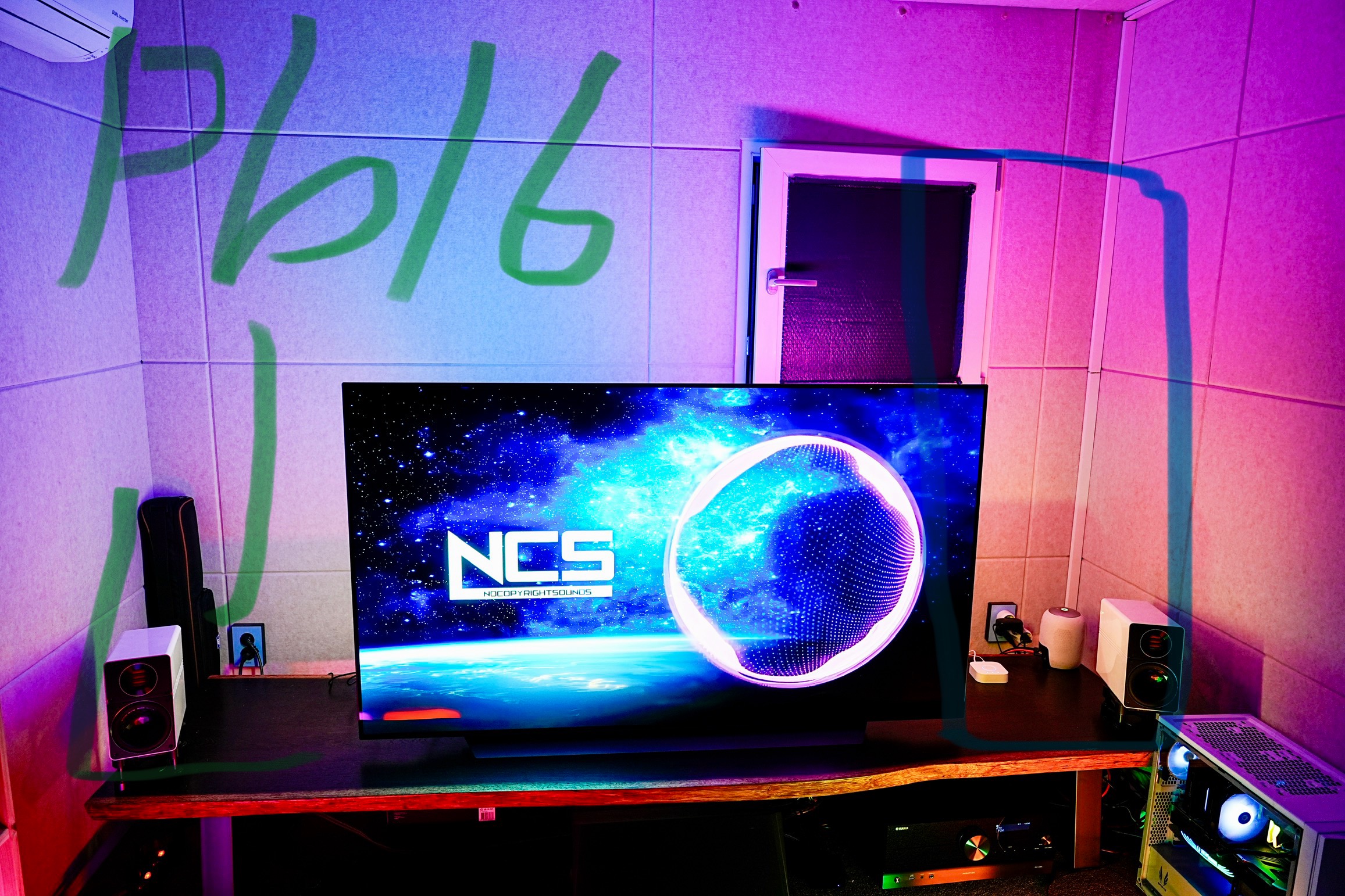

현재 svs pb16 1개를 사용중입니다. 공간의 제약상 사진상의 왼쪽 뒤편에 위치해 있습니다.
umik-1 마이크로 측정시 40hz대역 주변이 마리아나 해구처럼 푹 꺼져있는데 오른쪽 앞에 티비장위에 svs pc-4000을 올려두고 40hz 대역주변을 보정하려 합니다.
단독주택이라 서브우퍼를 꽤 하드하게 사용하는데 svs pc-4000이 내는 진동으로 인해 티비에 문제가 생길 수 있을까요?
티비장은 6cm 두께의 우드슬랩 입니다.

그러면 TV 장 전체가 우퍼와 한몸이 됩니다.  진동이 TV 장 전체에 전달 되겠죠.

우퍼는 방 바닥 구석 어디 두셔도 크게 상관없습니다. 적당히 바닥에 공간 하나 빼서 두셔도 됩니다. 오히려 저렇게 가까우면 무지향성이라는 우퍼의 특색이 퇴색될 수 있어서 약간 방 구석 어딘가에 두시는 것이 좋을듯 합니다.

방 안 사이즈는 3평이며.. 듀얼 우퍼를 구성하려 pb16과 최대한 먼 곳에 설치하려 하는 위치가 사진속의 파란색 네모칸 밖에 더는 없네요ㅠ
pb16은 청취위치 바로 옆에 있어 저음이 왼쪽에만 쏠린다는 느낌이며 40hz의 큰 딥도 있고..
결국 좌우 균일한 저음을 들으며 40hz의 큰 딥을 평탄화 하려는게 우퍼를 추가하려는 이유입니다

공간이 상당히 좁기 떄문에 사실 무리가 아닐까 싶습니다. 그 공간에 듀얼우퍼는 좀.. 특정 주파수 대역을 잡고 싶다면 사실 디락같은 보정 프로그램을 쓰는 것이 훨씬 낫습니다. 오히려 우퍼를 추가하는 것은 더 컨트롤하기 어려워지는 부분이 생깁니다.
차라리 지금 사용중인 우퍼의 방향을 바꿔서 측정해보시기 바랍니다. 정면이 아니라 측면이나 후면이나 45도나 조금씩 해당 위치에서 돌리거나, 혹은 벽면으로 보고 반사하는 소리로 쏘기만 해도 주파수가 완전히 달라지는 것을 볼 수 있습니다.
공간이 좁으면 오히려 해당 현상이 더 두드러지게 나타날 수 있으니 현재 있는 우퍼의 배치와 위치 조정으로 찾아보시는 것을 추천드립니다. 해당 환경에서 우퍼 추가는 너무 과할것 같습니다.

티비장 위의 모든 물건들이 진동으로 떨리게 될겁니다.
득 보다 실이 많을 듯 합니다

티비 외에는 전부 바닥에 두려 합니다
티비에 데미지가 갈까요?
티비 스탠드에도 방진처리를 하려 합니다.

10인치 우펴를 티비장 위에 뒀는데 우퍼아래 방진패드와 오석을 깔고 올렸습니다.
우퍼가 울려도 티비장 진동은 없는데 pb16 이라면 좀 걱정되긴 하네요.

아 그림체가 꽝이라ㅠ
pb16은 이미 바닥에 있고 티비장위에 올려둘 우퍼는 pc4000이었습니다!
