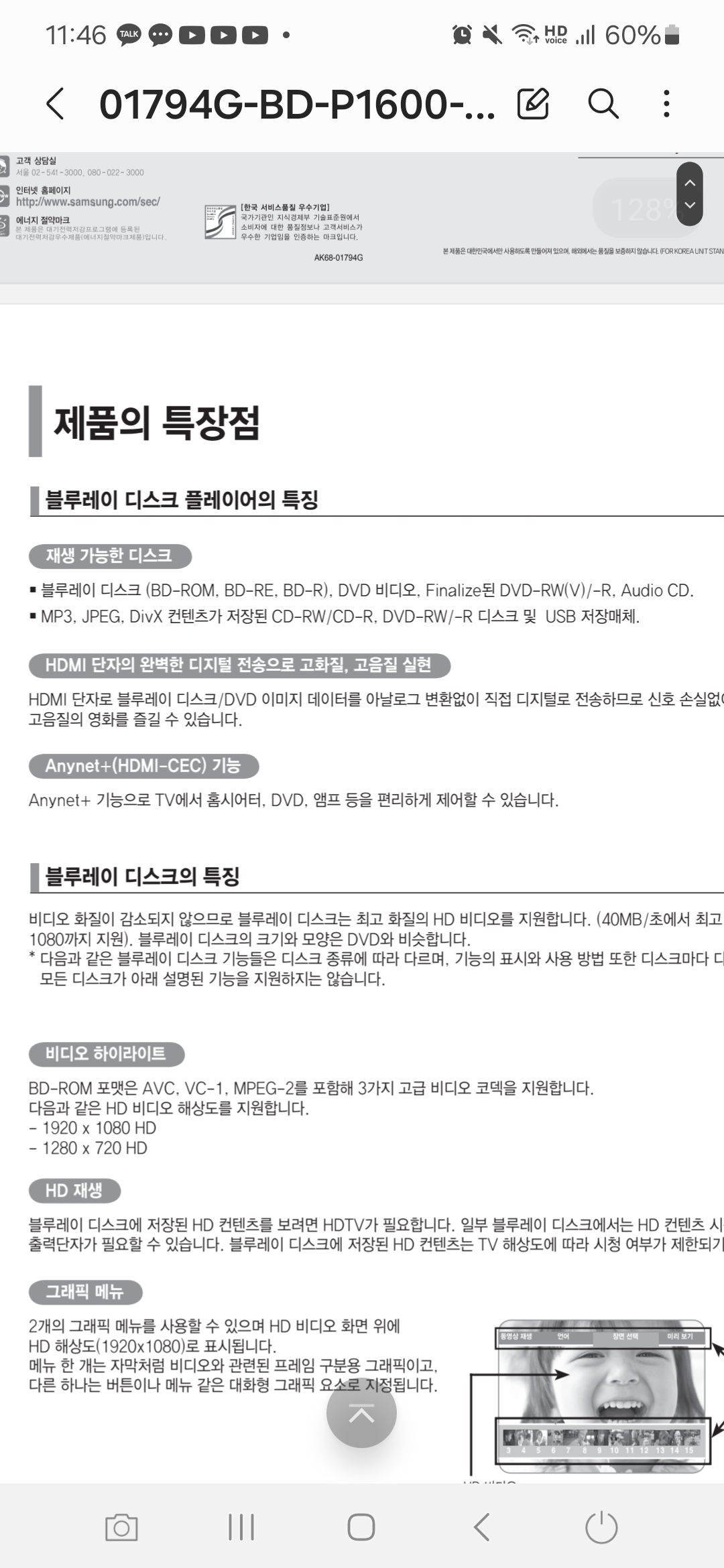

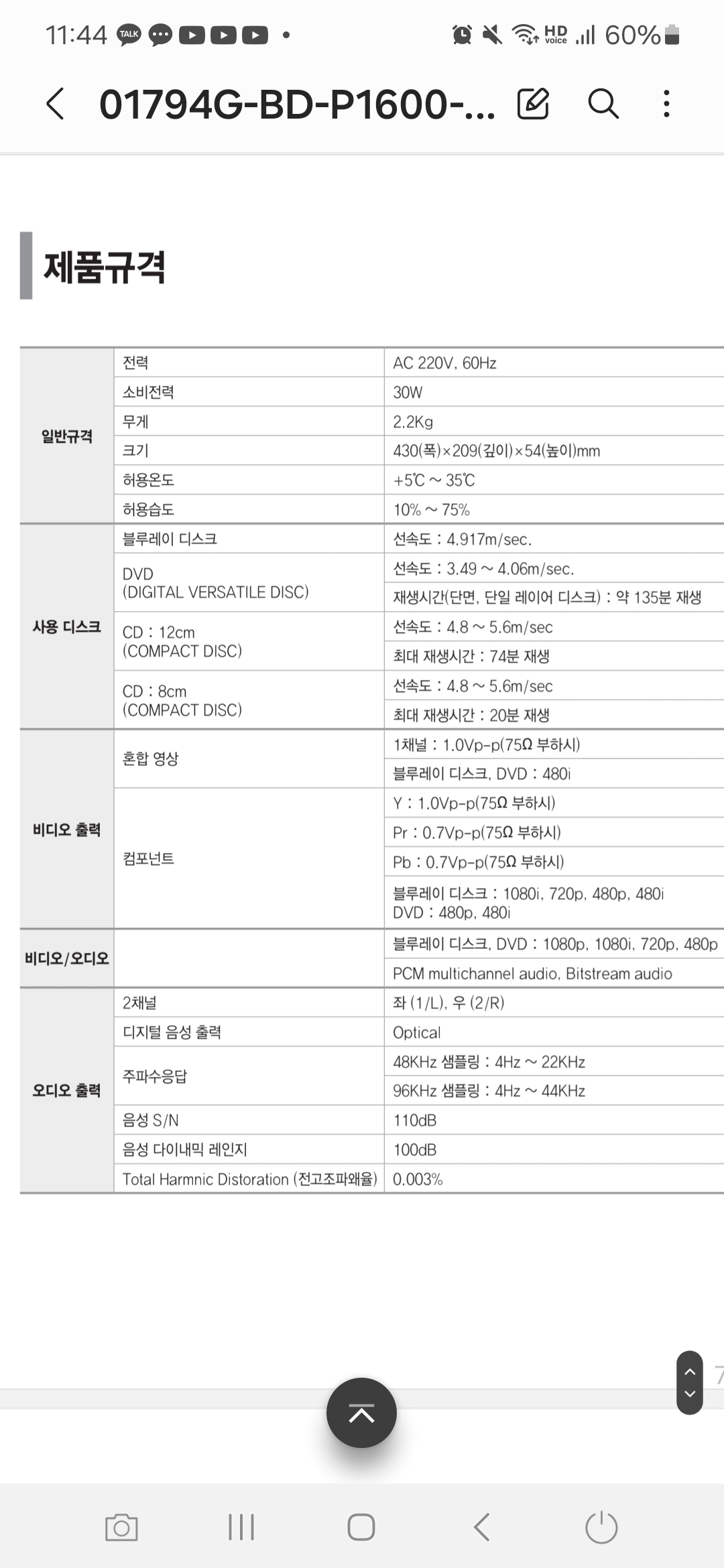

사실, 블루레이 플레이어 관련 질문은 블루레이 게시판이 아닌 아래쪽 플레이어 게시판에서 답변해드리는것이 좀 더 맞습니다만...
일단, 최근에 구입하신 BD-P1600 플레이어는 상당히 오래되어 사후지원이 오래전에 끊긴 플레이어입니다. 이론적으로는 언제 출시된 어떤 블루레이든 재생이 되어야하는것이 맞지만, 소프트웨어등 여러가지 이슈로 재생을 못하는 작품이 있을 수 있습니다. 해당 플레이어가 없어 확인은 못해보지만, <겨울왕국 2> BD같은 경우 2020년 출시되었기 때문에 최종 펌웨어가 2012년 업데이트된 해당 플레이어에서 재생이 안된다면 그닥 놀랄 만한 일은 아닙니다.
https://dprime.kr/g2/bbs/board.php?bo_table=dpinfo&wr_id=47882 플레이어는 사후지원이 몹시 중요한 관계로, 근래 이쪽 시장에서는 위 링크에 기재된 현재 판매중이거나 과거 고급기로 출시된 4K 블루레이 플레이어 십수개정도만을 제외한 단종된 다른 제품의 구입은 추천하지 않는 수준입니다.
개인적으로는 가성비만 따지고 4K가 아닌 블루레이만 플레이하실 용의가 있다면 중고 PS3 구매가 해당 플레이어보다는 차라리 나아보일 정도네요. (게임도 되고, 아직 간간히나마 사후지원이 되는데다 커펌을 통해 지역코드 해제도 가능합니다. 현역이던 시절에는 그럭저럭 쓸만한 플레이어로 유명했고.)
그렇지만, 이미 구매하셨으니 일단은 디스크를 사서 모아보시면서 구동해보시는것을 추천드립니다. 무슨 작품이던 정 플레이어를 나중에 바꾸시더라도, 디스크는 남으니까요. 꼭 2013년 이후 작품이라고 다 재생이 안되진 않을겁니다.
