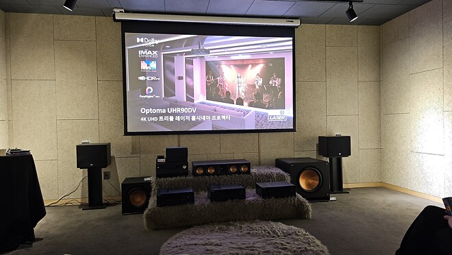

일단 시연회 환경은 (스크린이 몇 인치/ 몇 게인인가 하는 질문에 대해) 120인치/ 1게인 프로젝터에 투사했다고 하는데, 기기 레이저 광량 설정이 몇 % 수준인지에 대한 안내는 없었습니다.
그래서 시연 시의 기기 소음이 상당히 조용(프로젝터에서 1m 이내 거리에 앉아 휴대전화 소음 앱으로 쟀을 때 24dB 수준)하기는 했으되, 실제 사용 시에 어느 정도일지는 개별 시연을 통해 주로 사용하는 광량과 설치 거리를 개인별로 가늠하여 확인해 보는 게 좋겠다고 봅니다.

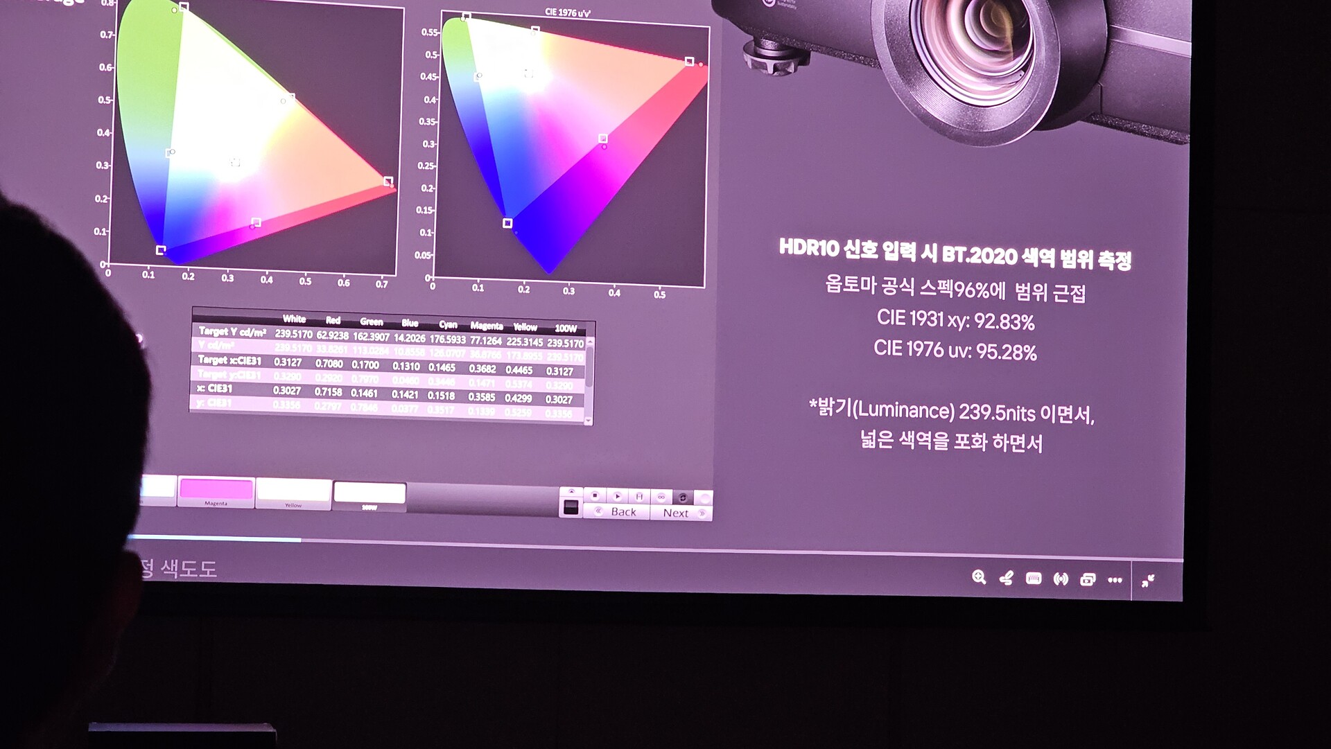

다음으로 스크린에 반사된 화면 밝기의 경우 SDR 브라이트 모드(해당 프로젝터의 최대 광량 모드) 시에 상기 조건 스크린 기준 287.4니트까지 화면 밝기가 나오고, HDR 관련 모드에선 영상 모드별로 상이하지만 대략 200에서 240니트 정도로 형성된다는 안내는 있었습니다.
(예를 들어 HDR10 신호 입력 시에 BT.2020 색역 범위상 xy 92.83%/ uv 95.28%까지 커버하며, 밝기는 239.5니트를 낼 수 있다는 프레젠테이션 텍스트가 있었습니다.)
옵토마 UHR90DV 시연회, 간단 감상
다만 이 시연회에서 언급된 밝기와 색역 수치들은 모두 K10 측정기(클라인 K10-A를 이야기한 것으로 짐작되는)로 휘도 측정 및 컬러 캘리브레이션을 시도하여 확인했다고 했는데, (측정 여부는 알 수 없으나) 암부 깊이와 그것으로 산출 가능한 네이티브 명암비에 대한 언급은 따로 없었습니다.
더불어 레이저 디밍 등의 테크닉을 쓰는 다이내믹 블랙 설정 유무와 정도에 대해서도 따로 언급이 없었기 때문에, 본기에 관심 있으신 분들은 이 부분도 개별 시연을 통해 직접 설정들을 만져가며 확인해 보는 게 좋을 거라 생각합니다.

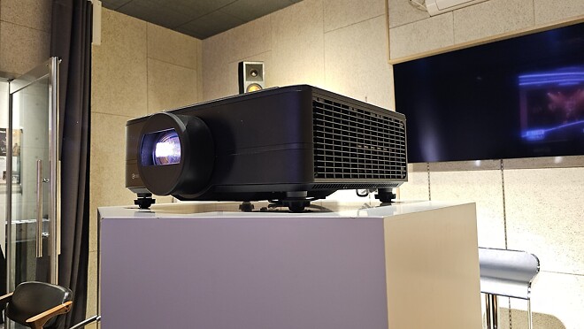

이외에 유사 4K/ 단판 DLP인 것은 확인된 사항이되, DMD 사이즈는 배포 자료와 시연회 프레젠테이션 어디에도 나오지 않아서 역시 알 수 없었고요.

대신 맨 처음 사진에도 나오듯 시연 환경의 반사광 등 흡광 처리가 결코 좋다고는 할 수 없기에 거기서 너프된 것도 있으니, 이 부분은 진지한 환경에서 확인하는 게 좋다고도 봅니다. 앞서 1번 항목에서 암부 측정치에 대해 언급이 없었다는 점을 지적한 것도 이런 핸디를 수치로 간단하게 확인(잘 나오면 자랑도) 할 수 있는 것이었기 때문인데, 이건 시연측에서 준비가 부족했든 고의로 언급을 피했든 아쉽다고 하겠습니다.
