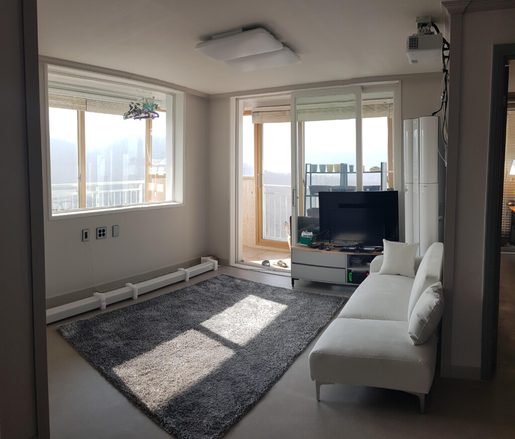

새로운 집은 평범한 3베이 아파트이고, 사실 지금 집(2베이이긴 하지만 거실의 전측면 2면에 넓은 베린다가 존재해서 채광이 좋은 환경)도 프로젝터로 사용중입니다. 조합은 뷰소닉 v151-4k 에 dcs x11 110" 입니다.

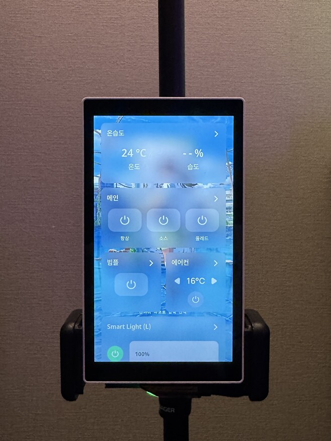

제 전용룸에 있는 스크린, 빔프로젝터, 소스기기, 조명, 에어컨 등 IoT로 연동되어 있고 버튼(또는 음성)으로 개별 또는 일괄 제어를 하고 있습니다.
예를 들어,

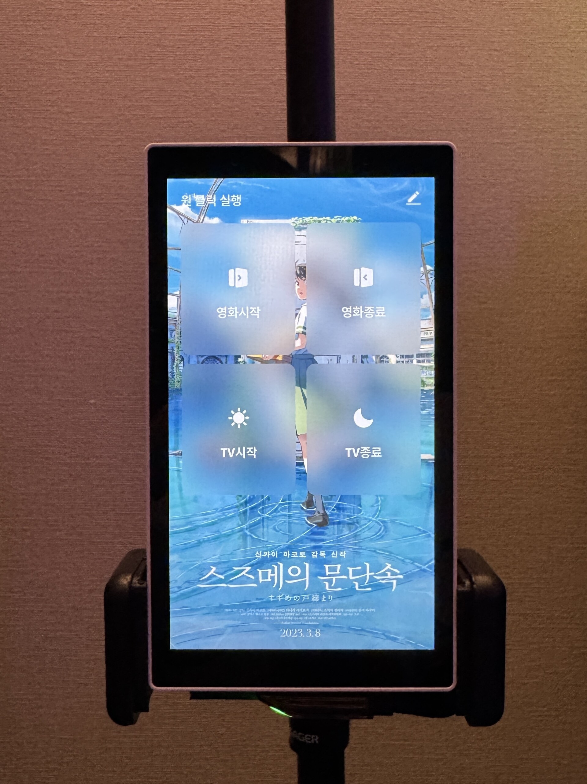

'영화시작'  버튼(또는 음성)으로 명령하면 스크린이 내려오고, 빔프로젝터가 켜지고, 소스기기를 켜고, 조명을 제어합니다.
'영화종료'  버튼(또는 음성)으로 명령하면 반대로 스크린을 올리고, 빔프로젝터를 끄고, 소스기기를 끄고, 조명을 제어합니다.
이렇게 영화/TV/콘서트 등 시나리오를 만들어 조명을 달리합니다.
조명은 IoT연동되는 제품들이 많은데 기존의 레거시 스크린, 빔프로젝터, 소스기기 등의 제어는 IR 또는 RF 신호기를 사용했습니다.
새로 이사 갈 집 거실을 프로젝터로 꾸밀 생각입니다. (질문)
그리고,
Smart Life 라는 플랫폼으로 통합을하고 제어 스크린에 버튼을 만들어 연동했고, 음성명령은 구글 어시스턴트랑 연동했습니다.
