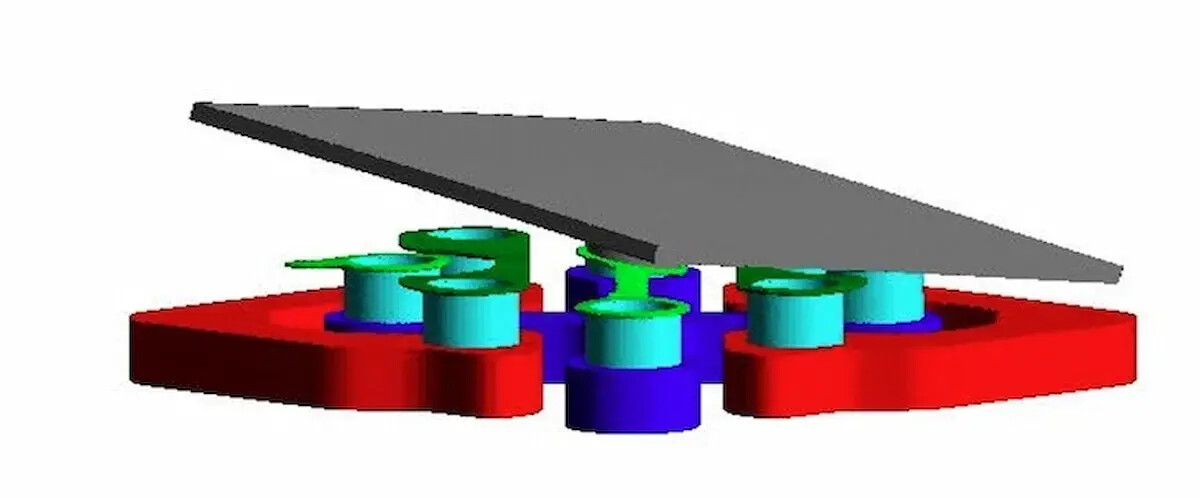

SST는 단일 중앙 피벗 포인트를 사용하여 거울의 움직임을 가속합니다.
중요한 점은 텍사스 인스트루먼트가 카탈로그용의 예쁜 기능으로 눈속임을 하는 것이 아니라는 점입니다. DLP 칩의 핵심, 즉 마이크로미러의 크기와 이미지를 구성하기 위해 이들이 움직이는 방식을 건드리고 있습니다. 그리고 그곳에 모든 것의 열쇠가 있습니다.
TI는 오랫동안 'Single Spring Tip' 또는 'SST'라고 불리는 설계를 연구해 왔으며, 이를 통해 각 거울이 단일 중앙 피벗 포인트를 사용하여 움직일 수 있게 합니다. 너무 기술적인 미묘한 차이처럼 보일 수 있지만, 상당히 일리가 있습니다. 거울이 더 빠르고 정확하게 움직이면 칩은 제어력, 효율성 및 전반적인 성능을 얻게 됩니다. 그리고 수백만 개의 거울에서 동시에 이런 일이 발생하면, 그 개선은 결코 사소한 것이 아닙니다.
여기에 각 픽셀을 더 잘 활용하려는 'High Efficiency Pixel' 또는 'HEP' 기술이 더해집니다. 전제는 이해하기 매우 쉽습니다. 픽셀이 작아지면 픽셀 사이의 데드 스페이스(죽은 공간)가 줄어들고 반사 표면을 더 잘 활용할 수 있으므로, 프로젝터는 빛을 더 효율적으로 사용할 수 있습니다. 이는 여러 가지 측면에 동시에 도움이 되며, 결코 작은 일이 아닙니다.
한편으로는 더 유용한 빛을 얻을 수 있고, 다른 한편으로는 프로젝션에서 명암비를 종종 해치는 '잔류광'을 더 잘 제어할 수 있습니다. 또한 기사에서는 HEP 설계가 거울의 회전을 14.5도로 사용하여 이미지를 형성하는 데 사용 가능한 반사 부분을 개선한다고 언급합니다. 요약하자면, 칩을 더 크게 만들 필요 없이 더 높은 광 효율성, 더 나은 명암비, 그리고 잠재적으로 더 깨끗하고 정의된 이미지를 얻을 수 있습니다.

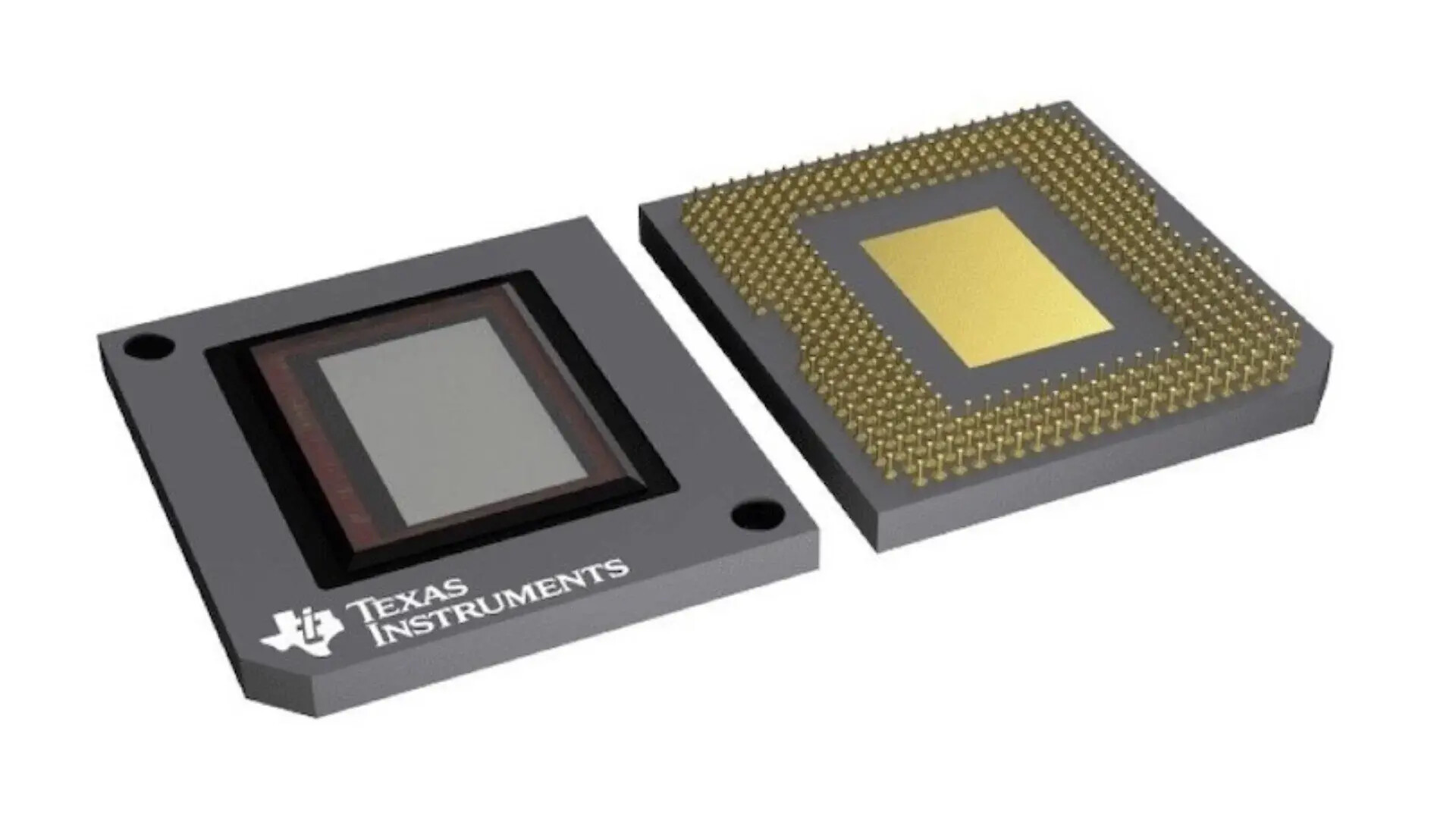

첫 번째는 5.4마이크론 크기의 거울을 탑재한 0.47인치 칩인 'DLP473TE'입니다. 감을 잡기 위해 말씀드리자면, 적혈구와 비슷한 크기입니다. 엄청난 수준이죠.
이 칩은 강력한 설치형, 전문 환경 또는 대형 포맷 장비에 최적화된 고휘도 프로젝터를 위해 설계되었습니다. 픽셀 시프팅을 통해 HD 또는 UHD 이미지를 제공할 수 있으며, 텍사스 인스트루먼트는 약 8,000루멘에 도달할 수 있다고 언급합니다. 즉, 일반적인 거실용 프로젝터가 아니라 훨씬 더 진지한 장비에 대한 이야기입니다.
다음은 0.39인치까지 크기를 더 줄이고 4.5마이크론의 거울만 사용하는 'DLP390TP'입니다. 여기서 초점은 약간 바뀝니다. 칩이 작아지면 열을 그만큼 방출할 수 없기 때문에, 밝기가 그렇게 엄청난 프로젝터를 대상으로 하지는 않습니다. 이 칩의 영역은 RGB 레이저 또는 레이저-인광(laser-phosphor) 조명을 사용하는 1,800~2,700루멘 사이의 장비입니다.
솔직히 말해서, 저는 여기가 가정용 시장을 위한 아주 중요한 뉴스가 될 수 있다고 생각합니다. 이 칩은 우리가 오랫동안 보아온 트렌드와 완벽하게 맞아떨어지기 때문입니다. 더 작고, 더 가볍고, 집에 배치하기 쉽고, 점점 더 훌륭한 화질을 갖춘 프로젝터 말입니다. 텍사스 인스트루먼트가 이 칩들로 공간을 적게 차지하면서 더 나은 성능을 낼 수 있게 한다면, 우리는 훨씬 더 높은 수준과 더 합리적인 가격의 차세대 콤팩트 DLP 프로젝터를 볼 수 있을 것입니다.
