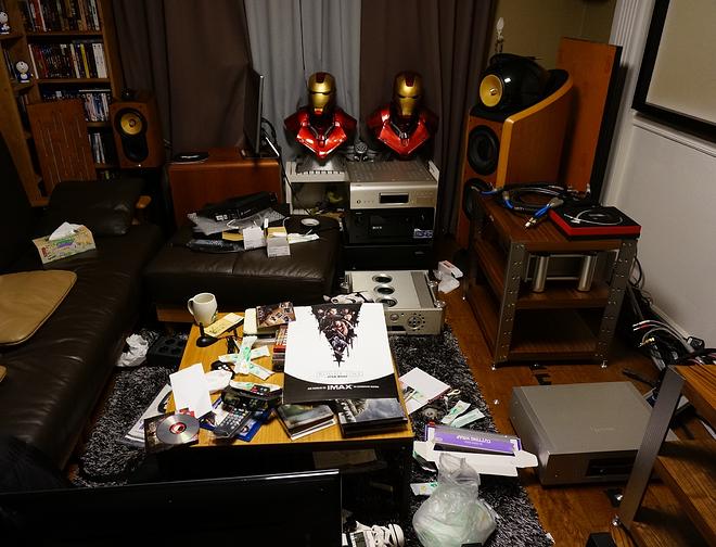

기존 야마하 Z11로 구성된 11.2채널을 운용중이었는데 이게 무에서 유를 창조가 아니라
유에서 무로 그리고 다시 유로 거듭나야 되기때문에 룸 안이 엉망입니다.
이게 또 앰프가 늘어나게 되니깐 기존에 세팅되어있는게 맞지않아 답을 찾을때까지
머릿 속으로 그리기도... 때로는 펜을 잡고 끄적끄적 하게 됩니다.
답을 찾곤 실행에 옮긴게  먼저 3개의 렉중 중간 렉을 빼놓는 것이었습니다.
기존에 측정 도구를 이용하여 힘들게 센터를 잡아놓은 거라 옮기기 전
종이 테이프로 마스킹을 해두었습니다.

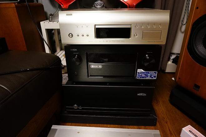

기존에 2D전용으로 운용중이던 데논 A1UD 플레이어와 이번에 영입한 리시버 7200WA.
그리고 아트아빠님께 구입한 12채널 지원 파워앰프 셔본.
DVD시절 이후로 형제가 몇년 만에 상봉을 했습니다.ㅎㅎ
근데 엄마가 다르네요.ㅋ 플레이어도 블랙이었으면 좋으련만...
 <A1UD-7200WA-12채널 파워앰프>

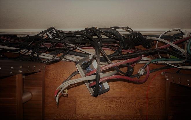

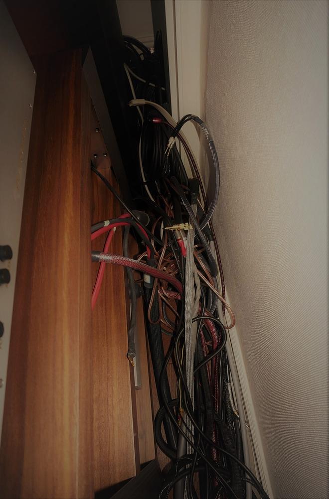

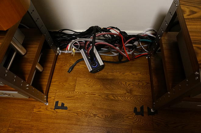

AV와 HIFI를 같이 하고 또 AV 채널이 많다보니 가지각색 서로다른 두께의 케이블이
넘쳐납니다.
일반인들이 보면 토하죠...오버헤드스피커 4채널 설치기Ⅰ
엉망징창인 룸 상태입니다...(좀.. 부끄럽네요...하지만 이리 되실겁니다.ㅋ)

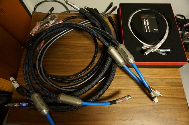

뜻하지 않게 전 채널 파워를 공급하게되고 그에따른 인터커넥터 케이블이 필요케 되었습니다.
제룸에서 몸값 1위인 실텍 스노우레이크와 2위인 JPS 알루미나타.
다른 케이블도 소중히 다뤄줘야하지만 특히 요 두녀석은 특급대우를 해줘야 합니다.
그리고 소문이 자자한 네오복스 오이 신형입니다. 2조를 구입했습니다.
기존 사용중이던 와이어월드 실버이클립스와 QED의 40주년 시그너쳐 1조.

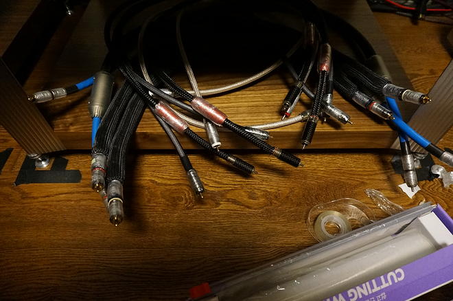

 <기스를 방지하기위해 랩으로 감싸기 전>
<렙으로 모두 보호 후>
저 커넥터가 7200WA와 합체하면 11채널이 됩니다.

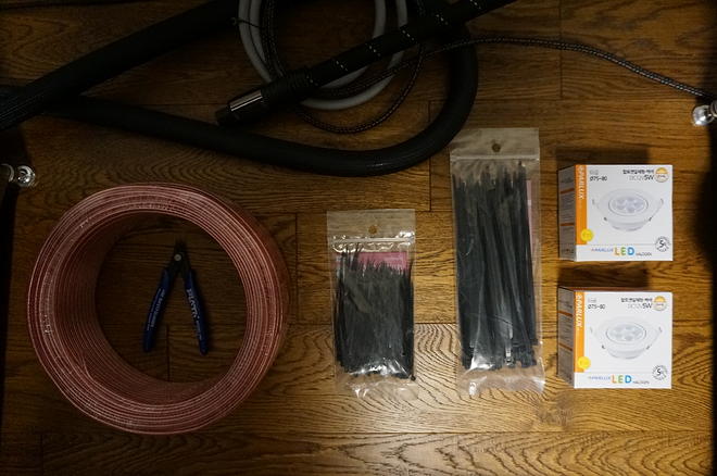

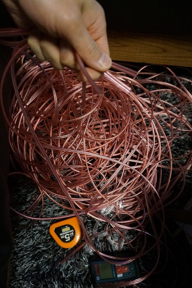

커넥터 보호를 마친 후 오비헤드 스피커 4채널 케이블 밑작업을 합니다.
그에 따른 준비물. 케이블(100m), 타이, 니퍼
저 니퍼가 상당히 좋죠.ㅎㅎ

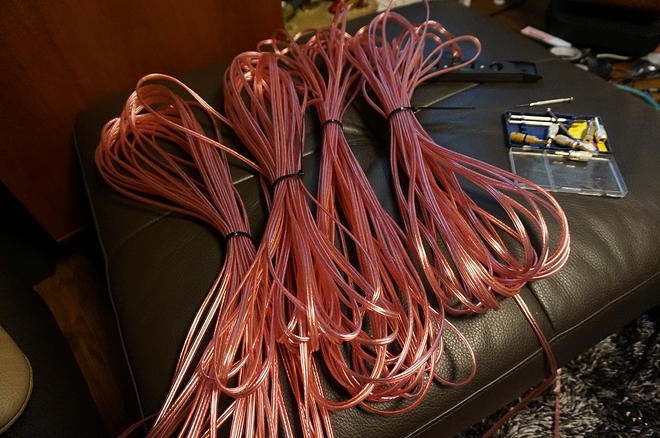

채널 당 들어간 케이블 길이를 계산 후 컷팅을 합니다.
이때 주의 할 점이 넉넉한 길이와 (렉 위치가 좌우 바뀌거나 앰프 위치가 바뀔경우를 대비)
케이블 혼동으로 제 위치가 아닌 다른 곳에 잘못들어가면 난감해질 상황이 발생할 수 있으니
꼭 체크를 해두세요.
전 항상 이런 작업시 포스트 잇으로 채널방향을 써놓고 투명 테이프로 붙여 둡니다.
 <컷팅을 마치고 타이로 묶어 둔 오버헤드 4채널 케이블>

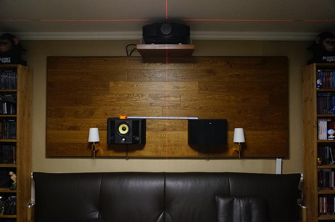

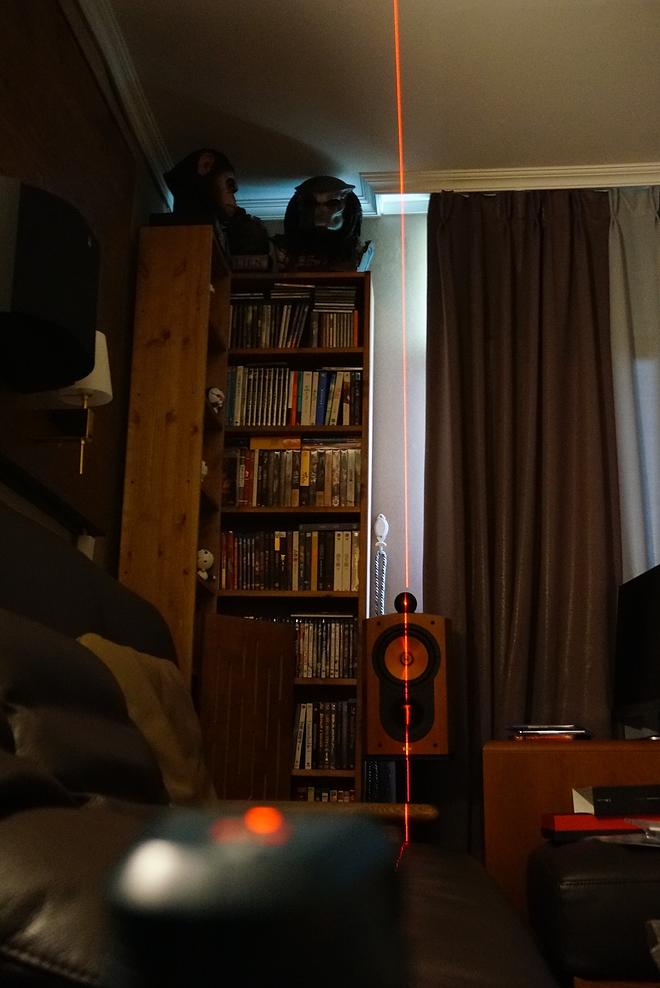

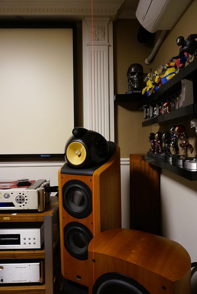

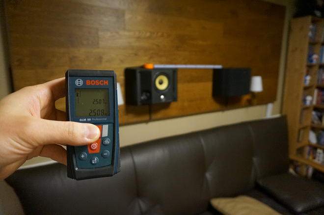

스피커를 달기에 앞서 먼저 위치를 잡기위해 레이저 측정기로 측정에 들어갑니다.
돌비 메뉴얼에는 리어를 기준으로 4채널이면 동일한 값으로 좌우 달게 되더군요.
그래서 리어의 센터를 잡았습니다.
 <리어 스피커 센터 잡는 모습>
기존 야마하의 프레젠스는 정석이라기보다는...
쉽게 천장 네 귀퉁이에 붙이면 되는데 애트모스는 프론트와 천장 앞뒤 채널을
일직선 상에 두어야기에 좀 더 정밀함을 요구했습니다.
덕분에 프론트 토인각 위치도 다시한번 라인에 맞춰 위치조정을 했습니다.
<위치잡기위해 측정중인 모습들>
